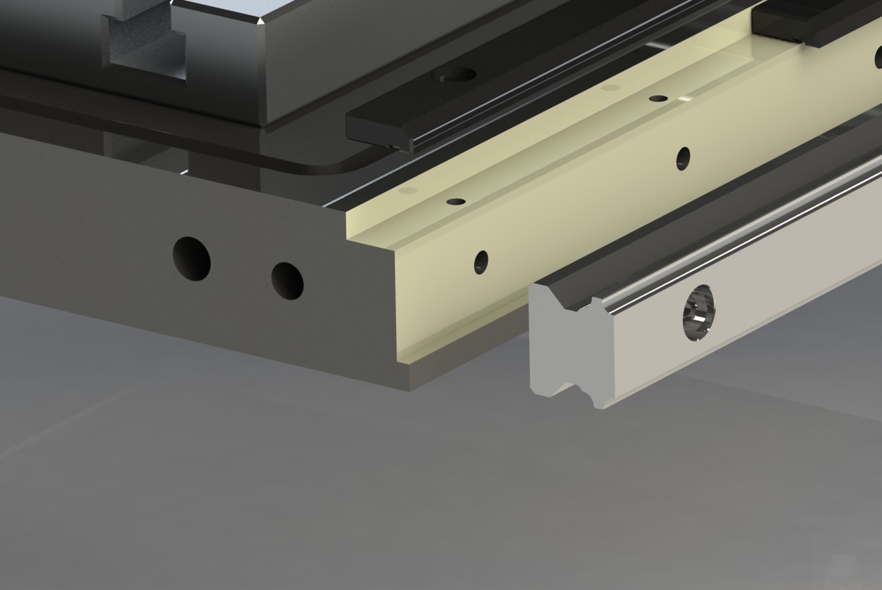

Kolejnice lineárního vedení budou uloženy do polodrážky a zajištěny příložnými destičkami. Obrobení se taky trochu obávám, ale dostatečně velká frézka a bruska to zvládnou :-) . Viz příloha.

Krutor píše:Ten 3D model a rendery jsou úžasné, k nerozeznání od reality.
Frajeřina bude spíš vyrobit to k nerozeznání od renderu :)

wolf píše:to ledvinap:
to Krutor:
Vše je děláno v SolidWorks, včetně renderů...
spíš jde o to že jsi zvolil jednu z nejsložitějších metod obrobení.. udělat se dá cokoliv, jenže klasické uložení lineárů v jedné rovině zvládne každej tohle aby skutečně běhalo už je vyšší dívčí.. vždycky si říkám když tomu dá člověk tolik energie, proč na ten portál nepřidá jedno jediné blbé žebro na každou stranu portálu, které to nijak neprodraží a neskuteně tu konstrukci vyztuží.. to samé ten energořetěz takhle bude nabírat špony, když ho otočíš o 90 st. bude to o 100% odolější šponám.. samozřejmě kvalitní krytování je základ..
