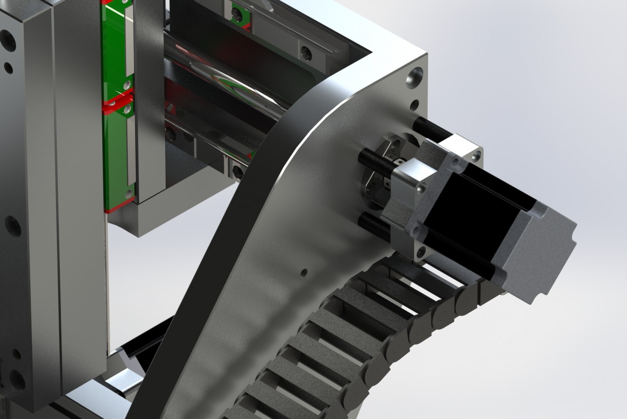

Tak jsem zas po delší době zatoužil po nové CNC frézce. Tentokrát by to měla být konstrukce
stabilnější a přesnější. nechal jsem se inspirovat různými konstrukcemi zde na fóru a čerpal jsem
samozřejmě i na internetu. Zde jsem také objevil moji největší inspiraci.
Vše je zatím ve stadiu návrhu, ale nějaké závratné změny již nechystám. Spíše se věnuji
zdokonalení jednotlivých detailů.
Samotná realizace je momentálně v nedohlednu. Bude pravděpodobně asi trošku náročnější.
Jednak finančně a samozřejmě i co se týče výroby všech dílů.
Není ale kam spěchat, raději udělám důkladnou přípravu ve všech směrech :-)
A teď pár technických údajů:
Oblast použití: PCB, gravírování a drobné přesnější díly.
Pracovní plocha: 420x300
Průchod pod portálem 110mm (bez drážkového stolu 130mm)
Materiál konstrukce: základní deska(stůl) ocel tl. 30mm, zbytek převážně hliník EN5083.
Lineární vedení: HIWIN řady HG20.
Pohybové šrouby HIWIN řady KS16.
Krokové motory 3fázové nebo hybridní servomotory.
Předpokládaná opakovatelná přesnost < 0,05mm.
Předpokládaná hmotnost kolem 110kg.
A už jen nějaké náhledy:
Detail uložení motoru...
Detail uložení lineárního vedení ...

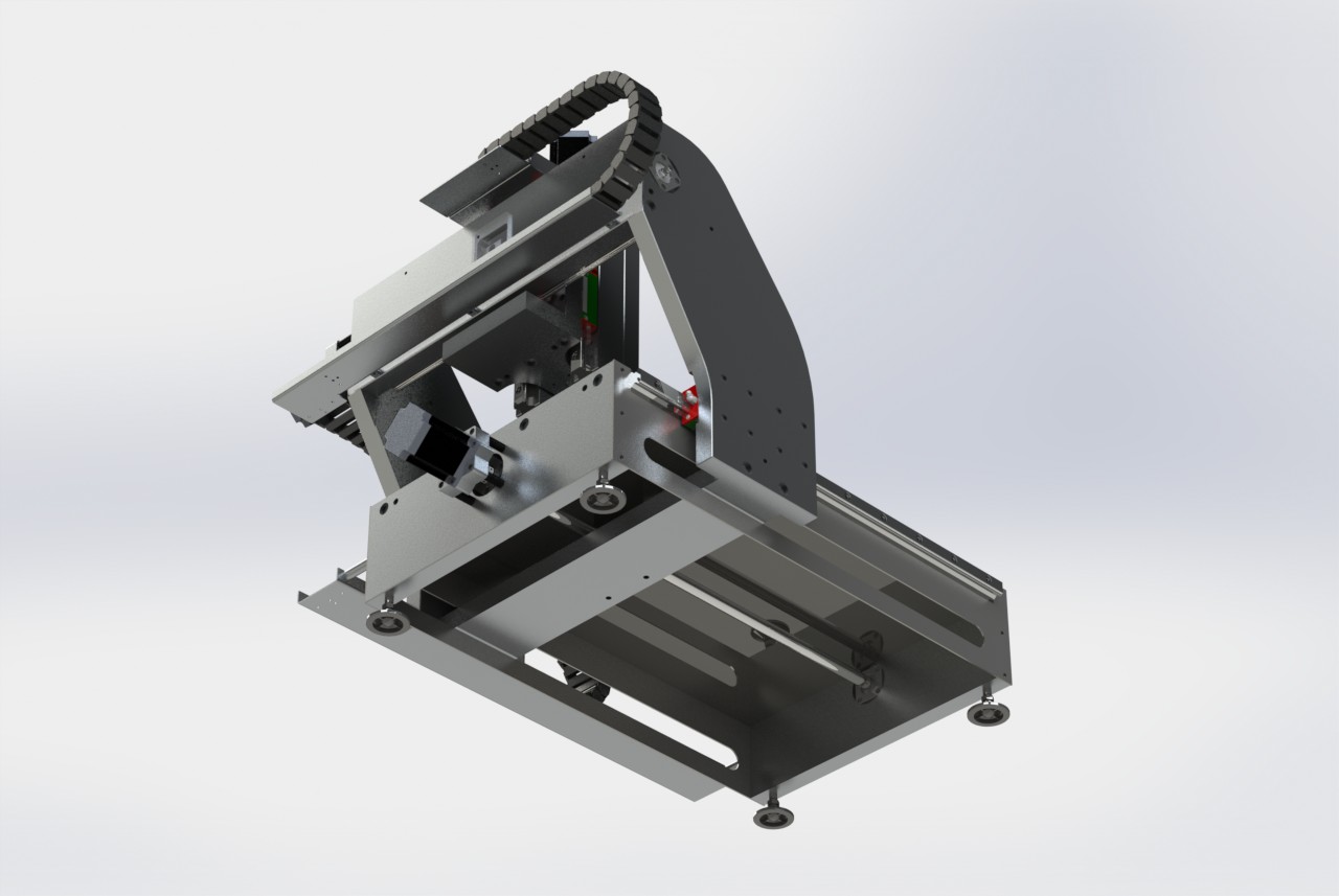

Pohled tak trochu od spodu...

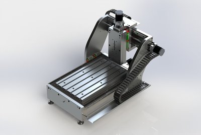

Celkový pohled ...
Celkový pohled ...

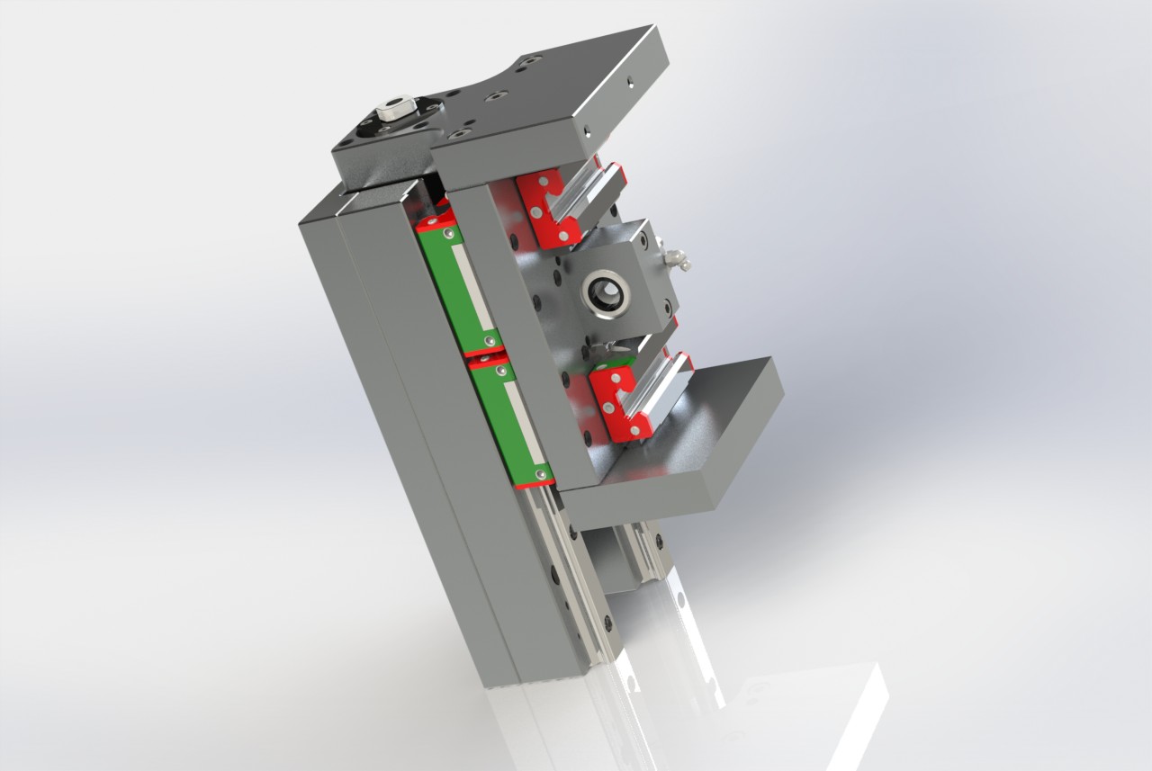

Ahoj, trochu mi uniká, jak se bude pohybovat osa Z?
Tady je nakreslená v horní poloze?
AcemanLB
Příspěvky: 561
Registrován: 11. 11. 2008, 8:53
Bydliště: Liberec
25. 12. 2013, 6:23

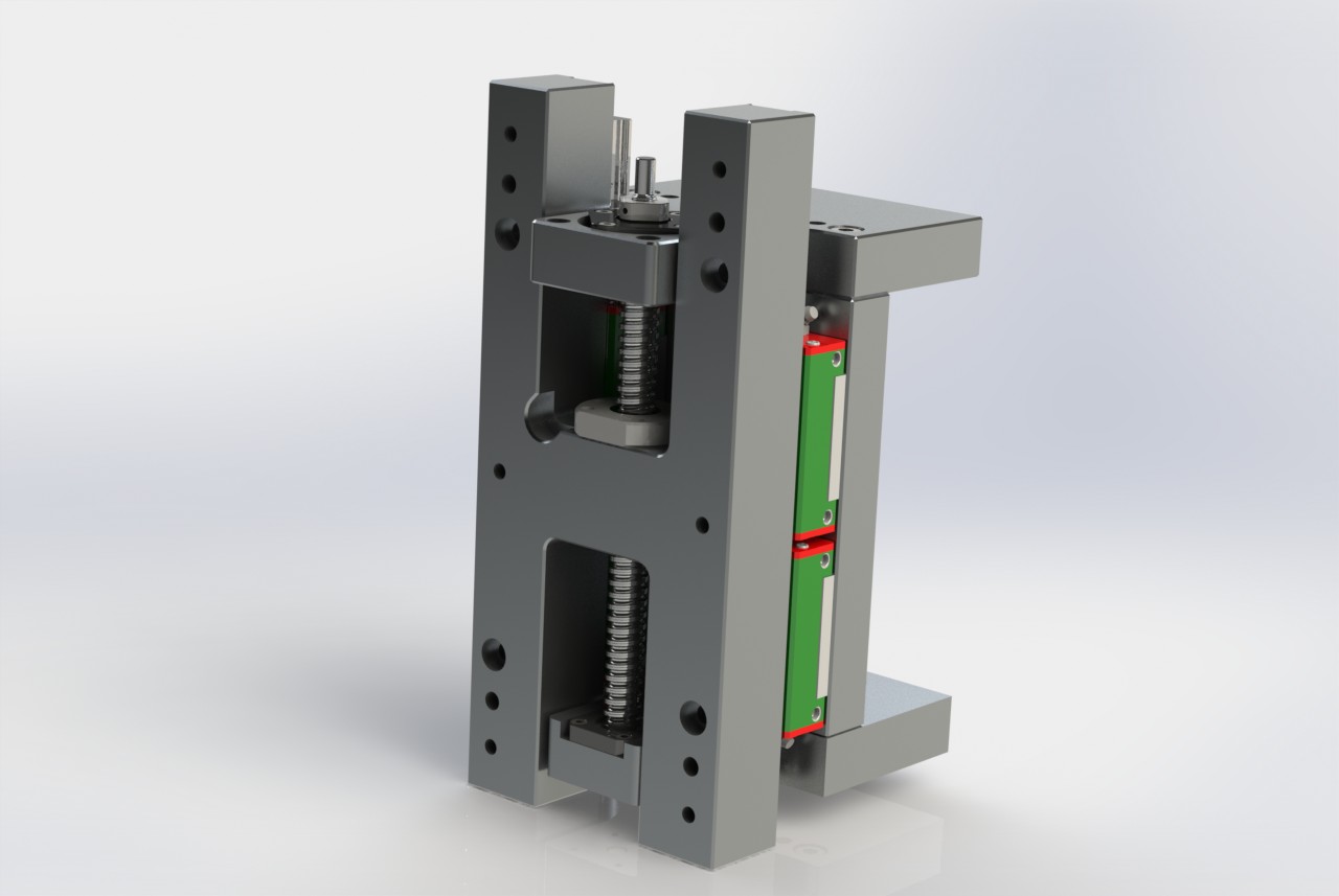

Pěkné. Vypadá to jako že lineáry jsou zachycené na desce Z a vozíky jsou obráceně na Y. Tvar Z desky je při pohledu shora do písmene U a nahoru vyjíždí okolo motoru. Kreslené to je ve spodní pozici.

Omlouvám se, nevšiml jsem si, že se motor osy Z vejde do "U" profilu.

Abych předešel nejasnostem ohledně osy Z, tak přikládám do přílohy další náhledy.
To prochaska: Základní deska stolu z oceli je hlavně kvůli hmotnosti a tím i stabilitě celé frézky. Výroba z hliníku je taky jedna z možností.
Pohled na osu Z ze zadní strany...
Pohled na osu Z zepředu. Upínací deska pro vřeteno je sundána...

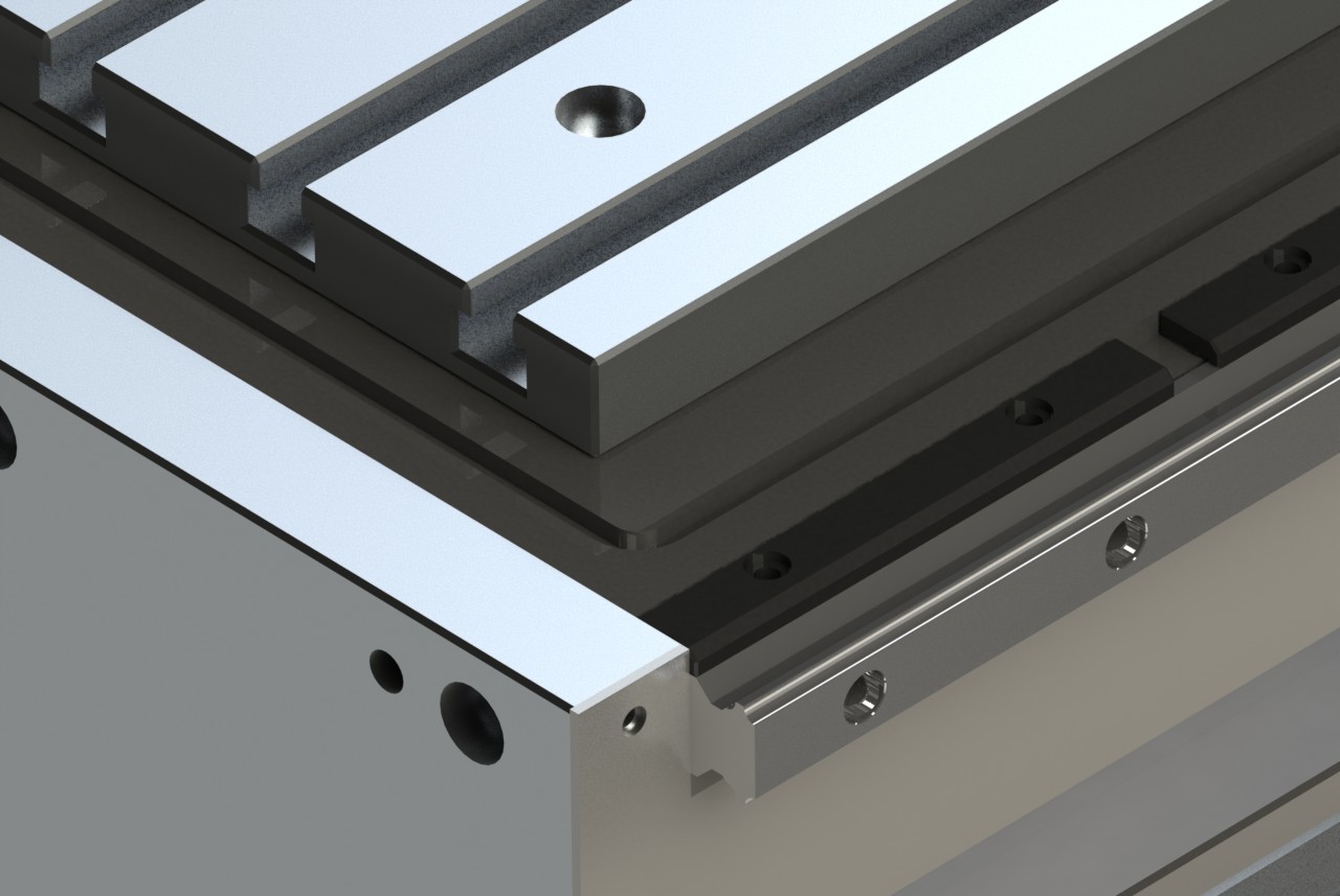

Nebude problem s lineary, po kterych jezdi portal? Nejak mne nenapada, jak pro ne presne obrobit ulozeni ...

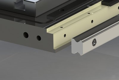

Kolejnice lineárního vedení budou uloženy do polodrážky a zajištěny příložnými destičkami. Obrobení se taky trochu obávám, ale dostatečně velká frézka a bruska to zvládnou :-) . Viz příloha.

Uložení kolejnice na základové desce...

spíš jde o to že jsi zvolil jednu z nejsložitějších metod obrobení.. udělat se dá cokoliv, jenže klasické uložení lineárů v jedné rovině zvládne každej tohle aby skutečně běhalo už je vyšší dívčí.. vždycky si říkám když tomu dá člověk tolik energie, proč na ten portál nepřidá jedno jediné blbé žebro na každou stranu portálu, které to nijak neprodraží a neskuteně tu konstrukci vyztuží.. to samé ten energořetěz takhle bude nabírat špony, když ho otočíš o 90 st. bude to o 100% odolější šponám.. samozřejmě kvalitní krytování je základ..
