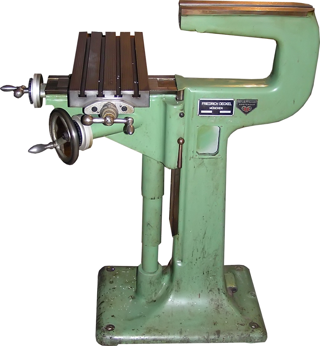

Tak jsem trochu maknul na moji zelene potvore a dokoncil Z-osu.
Z KM 3Nm a Bistepem to chodi v pohode 8m/min. Jeste zkusim variantu se servem,abych mel srovnani.Posun 0.01mm/krok pri 400kr/ot.
Prac. rozjezd 150mm.
obr.1
obr.1

Kolmost nastavuju uz pri stavbe Z-osy.Vsechno situuju na ten posuvny drzak X-Y.
Taky uz jsem zas trochu pokrocil.Y-Osa uz je ve skoro ve finale.
Rozjezd bude 220mm v Y a 520mm v X.
Jinak mi do rodiny zelenaku pribyl novy kousek od pana Deckela.
Az se naucim delat takhle presne,dam si na barak ceduli.
Proti tomu je kazda Cina jen hromada srotu.

Ono to neni jen z duralu.Klicove casti jsou z oceli.Musim setrit vyskou, a tak musim volit pevnejsi matros.
Ohledne to Deckelu musim rict,ze je to fakt hodinarska prace.Ten stroj je min 15 let starej a i kdyz asi moc nepracoval,je v naprosto dokonalem stavu.Brousene rybiny se skoro nulovou vuli.Kdyz dam na konec X osy hodinky a vezmu za to vsi silou,tak to ukaze max dve stovky.To udelam s lineary taky.Vsechny osy ve stovce tak,ze se rucicka temer nepohne.
Trapezy bez vule a mrtvola v obou osach max sest stovek.Pohyb jak po masle a to je vymezeni vule bez klinu jen na dvou sroubech a uzaveru osy.Vymezovaci srouby nastavim rukou a dotahnu kontramatky.Osa sedi jak vino a jezdi uplne hladce.Kdyz si vezmu,ze ty dve stovky jsou soucet vuli ve vsech trech osach,tak me jima jen nema ucta k lidem,kteri umi takhle delat.I kdyz nemce nijak moc nemiluju,musim uznat,ze stroje delat umi.Videl jsem univerzalku od Deckela predelanou na CNC jen pridanim motoru a fakt to funguje.Jedinej problem je s mrtvolou ve sroubech,ale to umi resit kazdej ridici system.
