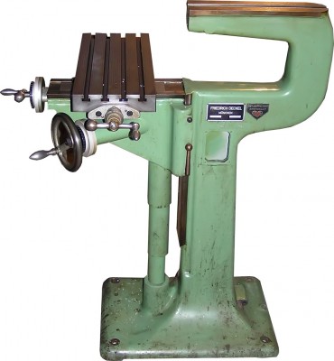

takto nejako si predstavujem vyriesenie Z osi aj na mojej frezke-akurat ze ja nemam tak velke to C-cko ,cize max. vysadenie vretena bude tak 20 cm
by ma zaujimalo, ako vlastne nastavujes kolmost ku krizovemu stolu?
bude ta Z-os uz fixna a prisposobis (nejako-ako?) naklananie krizoveho stolu-alebo opacne?

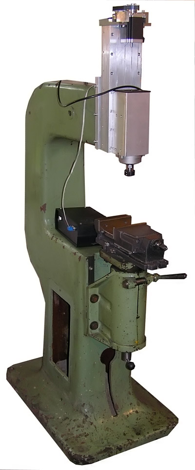

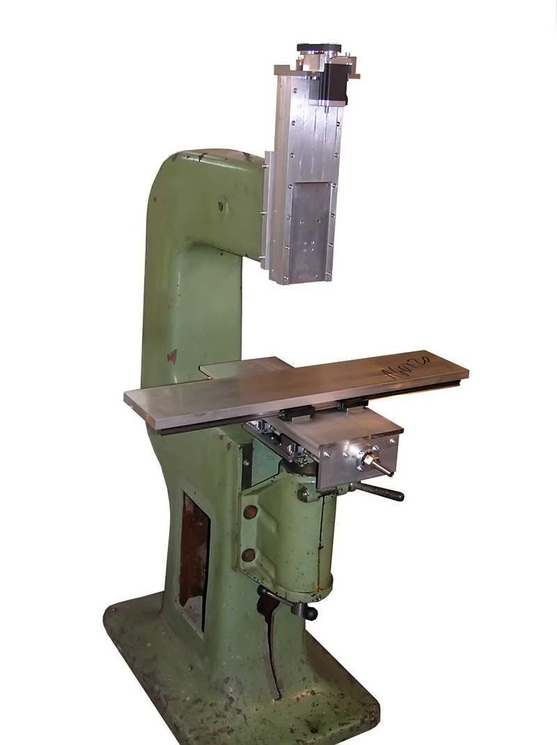

Kolmost nastavuju uz pri stavbe Z-osy.Vsechno situuju na ten posuvny drzak X-Y.
Taky uz jsem zas trochu pokrocil.Y-Osa uz je ve skoro ve finale.
Rozjezd bude 220mm v Y a 520mm v X.

Ono to neni jen z duralu.Klicove casti jsou z oceli.Musim setrit vyskou, a tak musim volit pevnejsi matros.
Ohledne to Deckelu musim rict,ze je to fakt hodinarska prace.Ten stroj je min 15 let starej a i kdyz asi moc nepracoval,je v naprosto dokonalem stavu.Brousene rybiny se skoro nulovou vuli.Kdyz dam na konec X osy hodinky a vezmu za to vsi silou,tak to ukaze max dve stovky.To udelam s lineary taky.Vsechny osy ve stovce tak,ze se rucicka temer nepohne.
Trapezy bez vule a mrtvola v obou osach max sest stovek.Pohyb jak po masle a to je vymezeni vule bez klinu jen na dvou sroubech a uzaveru osy.Vymezovaci srouby nastavim rukou a dotahnu kontramatky.Osa sedi jak vino a jezdi uplne hladce.Kdyz si vezmu,ze ty dve stovky jsou soucet vuli ve vsech trech osach,tak me jima jen nema ucta k lidem,kteri umi takhle delat.I kdyz nemce nijak moc nemiluju,musim uznat,ze stroje delat umi.Videl jsem univerzalku od Deckela predelanou na CNC jen pridanim motoru a fakt to funguje.Jedinej problem je s mrtvolou ve sroubech,ale to umi resit kazdej ridici system.
