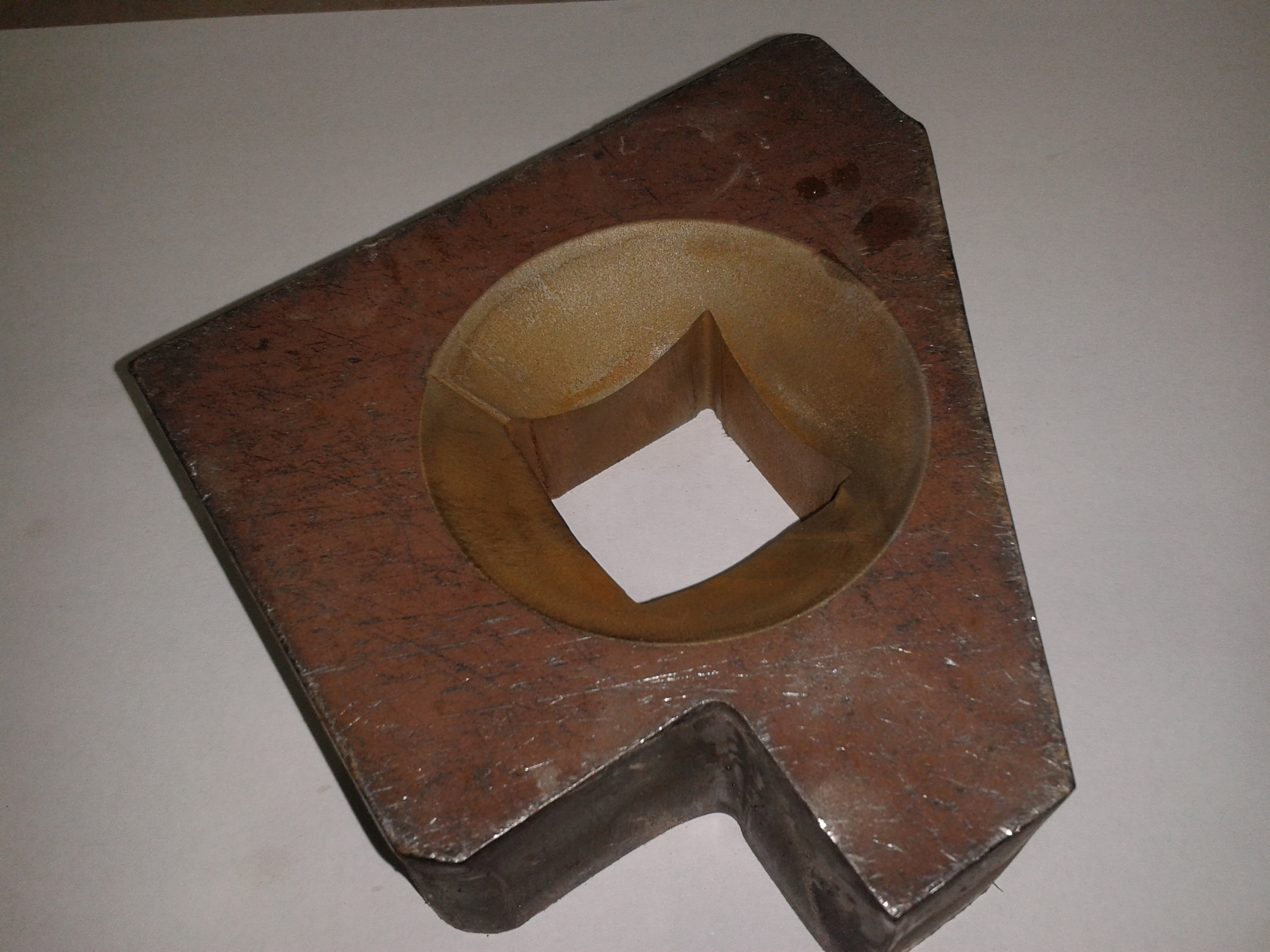

Čo tak tú peletovaciu matricu vyrobiť znova na vodnom lúči .
Kazdá z dier by mohla vyzerať ako napr. diera na obrázku .
