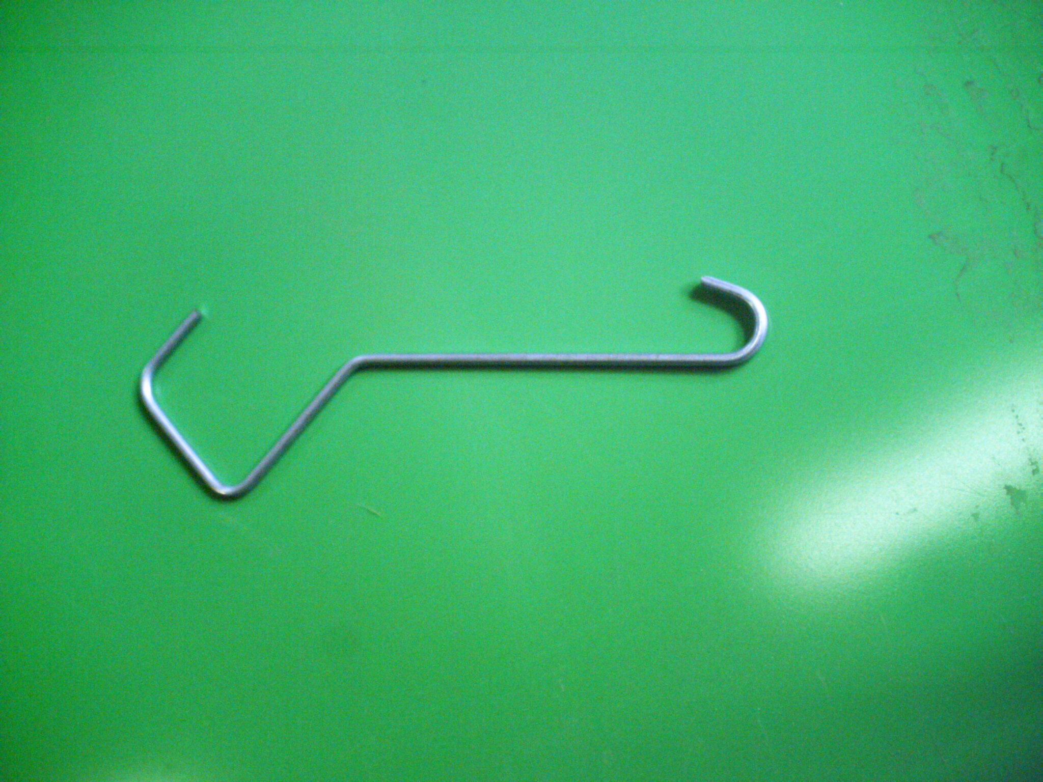

taky se pochlubím se svým CNCčkem :-)
je to přístroj pro CNC ohýbání drátu. Největší průměr drátu je 3,15mm.
Pokud by to někoho zajímalo zeptejte se na cokoli.
Popis zařízení je v PDF souboru je to soutěžní práce takže ty první stránky přeskočte.
Doufám že se bude někomu líbit.

Velmi pekna a cista praca. Tie DC motory ovladas ako? Mas aj nejaku spatnu vazbu alebo to proste pustis na urcity konkretny cas?

co se tyka tech DC motoru tak ten co je na posuv dratu tak ma na hridely kolecko s dirkama a je to snimany infrazavorou a ridi to H mustek a ty 2 dalsi motory sou jenom spinany. ty se toci jenom na jednu stranu a krajni polohy sou zase hlidany infrazavorou.
co se tyka toho designu tak to tomu doda vakuovy lisovani. vylisky sou z 3mm plastu. s tim vakuovim lisem se da kouzlit. kdyby ste nekdo potreboval vylisek na nejake prototyp tak se muzem domluvit. rad pomuzu.

tady je par ukazek vyrobku
mrknete se aji na ty avicka

no ta masina je delana na hacky do lakovny takze tak drobny pruzinky se tam delat nedaji nejmensi radius je R6 ale kdyby byla velka zakazka na pruzinky tak udelam stroj na pruzinky :-D
