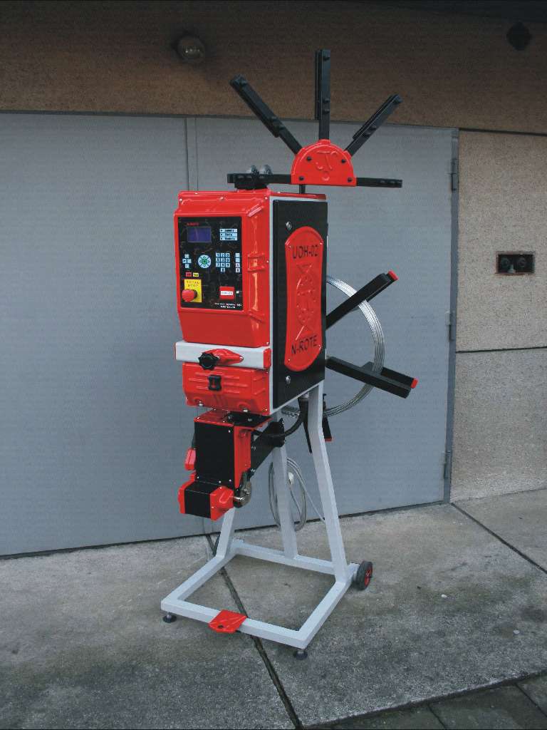

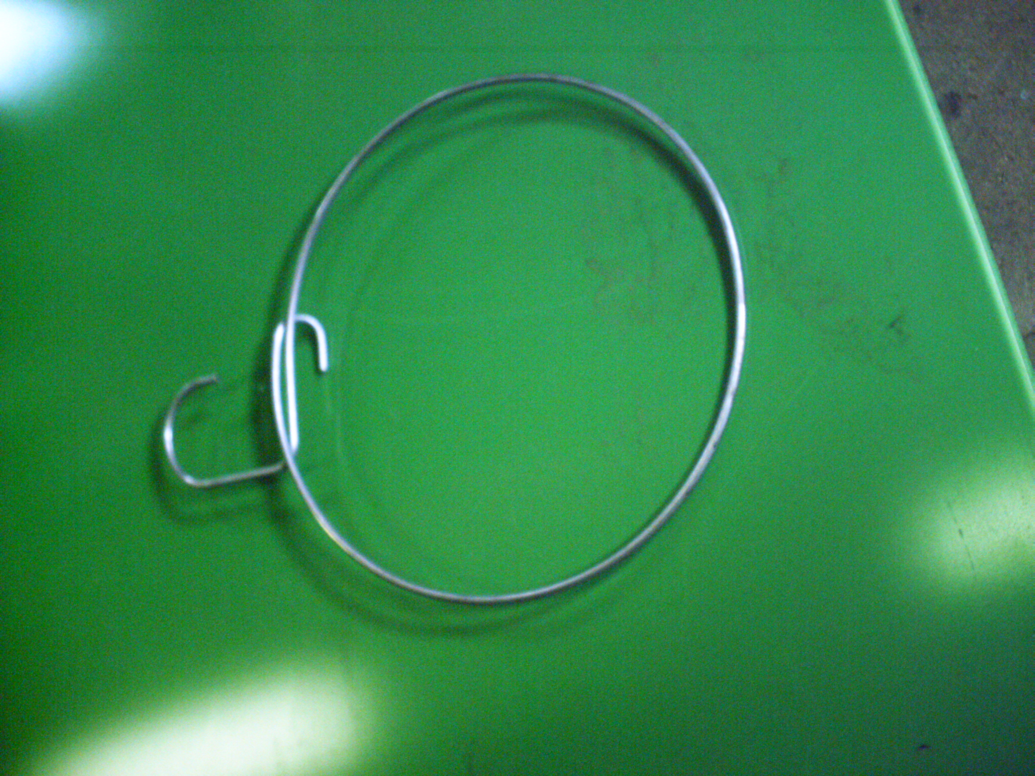

taky se pochlubím se svým CNCčkem :-)
je to přístroj pro CNC ohýbání drátu. Největší průměr drátu je 3,15mm.
Pokud by to někoho zajímalo zeptejte se na cokoli.
Popis zařízení je v PDF souboru je to soutěžní práce takže ty první stránky přeskočte.
Doufám že se bude někomu líbit.
UOH-02.pdf
(7.95 MiB) Staženo 1351 x

Velmi pekna a cista praca. Tie DC motory ovladas ako? Mas aj nejaku spatnu vazbu alebo to proste pustis na urcity konkretny cas?

co se tyka tech DC motoru tak ten co je na posuv dratu tak ma na hridely kolecko s dirkama a je to snimany infrazavorou a ridi to H mustek a ty 2 dalsi motory sou jenom spinany. ty se toci jenom na jednu stranu a krajni polohy sou zase hlidany infrazavorou.
co se tyka toho designu tak to tomu doda vakuovy lisovani. vylisky sou z 3mm plastu. s tim vakuovim lisem se da kouzlit. kdyby ste nekdo potreboval vylisek na nejake prototyp tak se muzem domluvit. rad pomuzu.

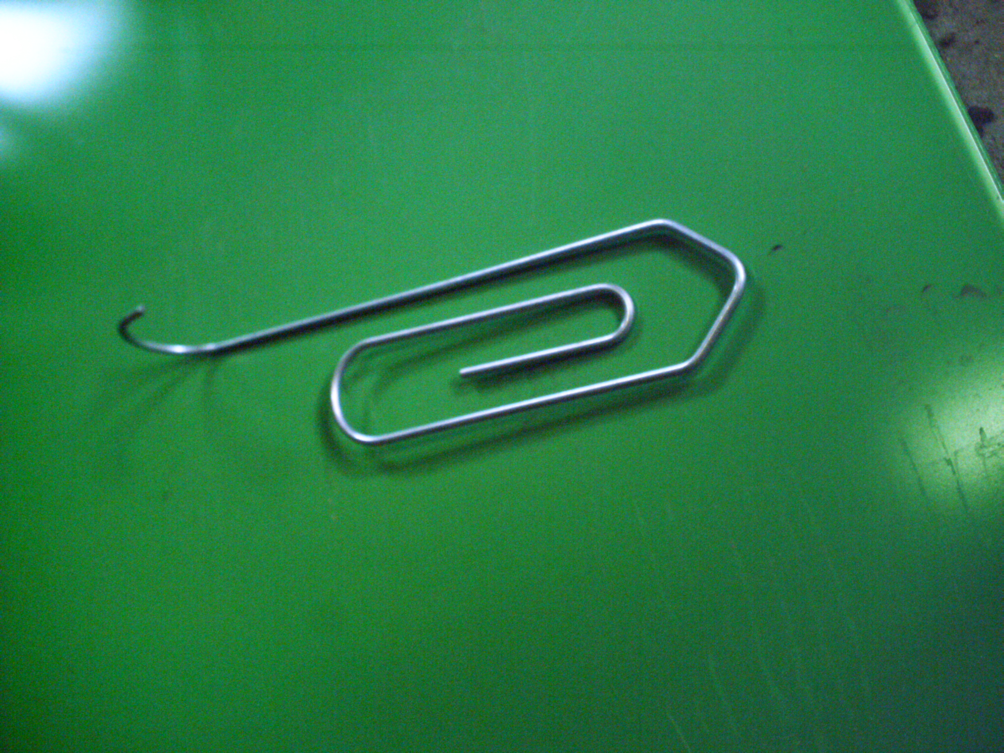

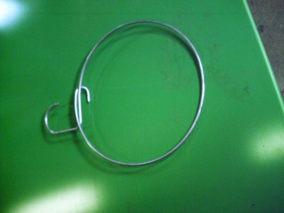

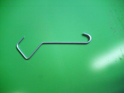

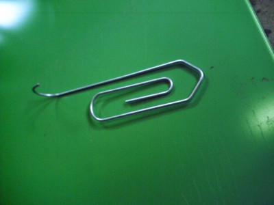

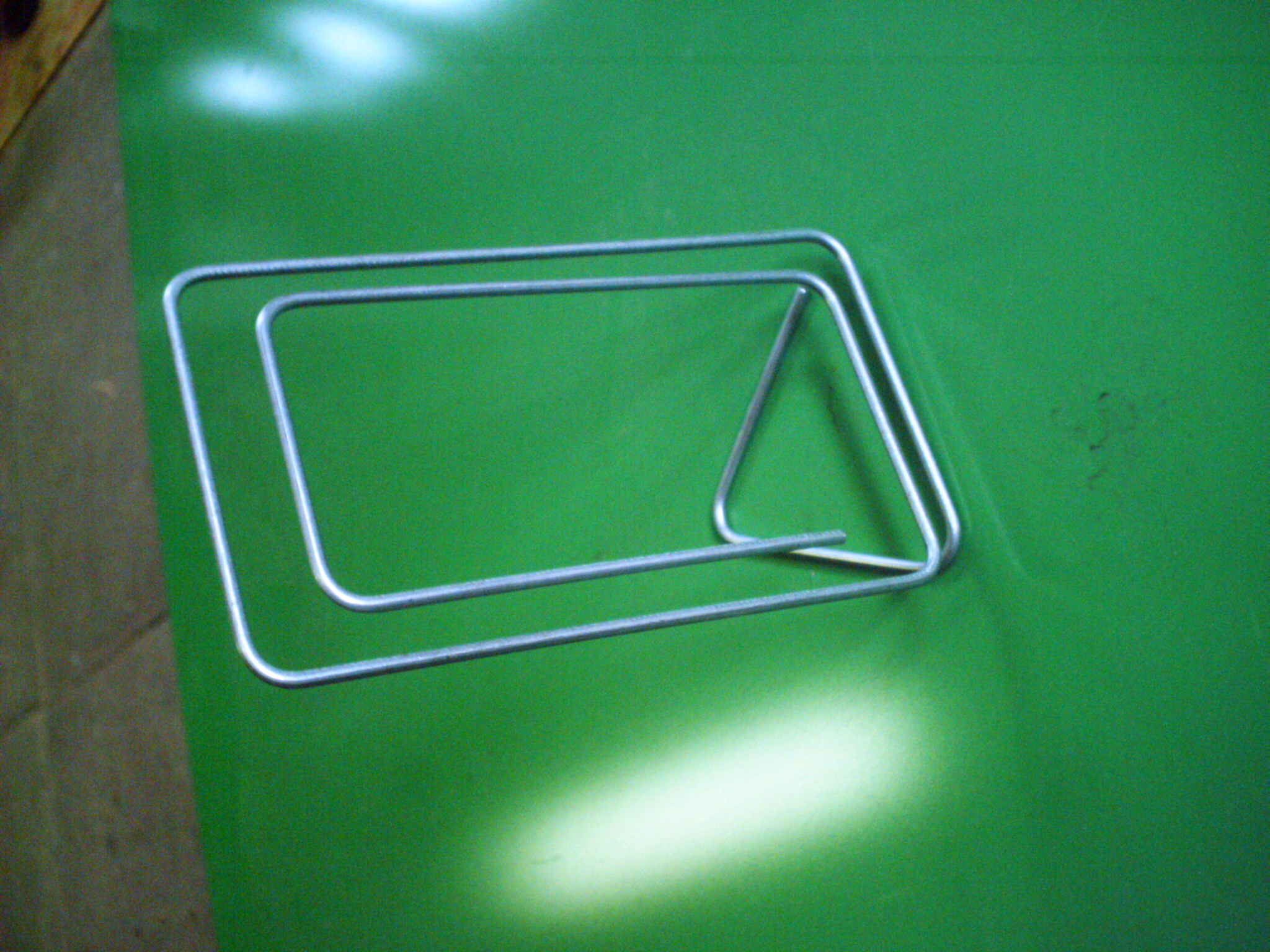

tady je par ukazek vyrobku
mrknete se aji na ty avicka
CUTE0407.AVI
(7.25 MiB) Staženo 1307 x
CUTE0408.AVI
(6.7 MiB) Staženo 1011 x
CUTE0410.AVI
(10.12 MiB) Staženo 994 x
CUTE0412.AVI
(5.99 MiB) Staženo 998 x

To je fakt hustý :-) Teda chtěl jsem říct pěkný. Zdalipak byste na tom zvládli udělat pružinku z nula šestky drátu s poloměrem 2.2 mm (2.5 mm k ose drátu)?

no ta masina je delana na hacky do lakovny takze tak drobny pruzinky se tam delat nedaji nejmensi radius je R6 ale kdyby byla velka zakazka na pruzinky tak udelam stroj na pruzinky :-D

Stroj na pružinky by se hodil, tedy až na to že těch atypických pružinek potřebuju udělat jen pár desítek :-) Ale odmítli to dělat ve všech pružinárnách co jsem na netu našel takže to asi jejich strojky nezvládají. Pro zajímavost přikládám co jsem od nich chtěl vyrobit.

no je to hodne drobny ale stroj by na to sel urcite vyrobyt. jenomze to by se jich musela vyrobyt kupa aby se ten stroj zaplatil :-D
