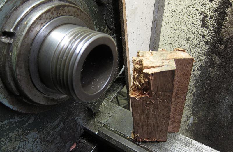

Zdravím, dneska se mi podařilo při soustružení průměru 40cm zakousnout nůž tak, že jsem zastavil soustruh. Spojka klouzla, nůž to taky kupodivu přežil, ale zakousla se mi příruba univerzálky na závitu vřeteníku tak, že nešla povolit. Běžně to povolím zpětným chodem při nejnižších otáčkách. Dneska klouzala spojka, nepomohlo poklepání paličkou, nešlo to ani pákou 1m dlouhou při zablokovaném motoru. Nakonec jsem to musel nahřát na cca 100stupňů plamenem a povolil to zpětným chodem. Závit má průměr 3“, univerzálka 200mm.
Nemáte nějakou fintu jak takové věci předejít, nebo jak to příště mám povolit bez nahřívání?

Neznám podrobnosti, ale není není spíš moc volná nebo už odřená spojka?

Hmm taky se mi občas nechce povolit na sv18 ale zatím se vždy "odtrhla" :-)
používám také zpětný chod. Někdy tak hold přidávám otáčky sice se mi už pak nelíbí jaká je to rána do zarážky ale nedá se svítit. Nakonec se vždy odtrhla. chce to před nasazením hlavy závit trochu namáznout. I když jestli se sundavá za dlouhou dobu stejnak se to v tom zavitě "zažere"

Spojka sice už klouže, pochybuji že by jí někdo za těch 80let generálkoval, ale špalík mi to drtilo jako štípačka :D
Přírubu sundavám často, před tím soustružením jsem jí měl dole.
