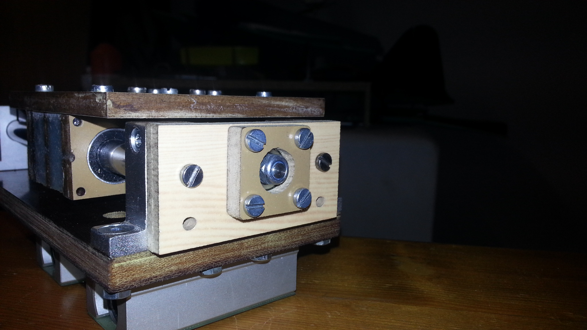

Pustil jsem se do stavby malé stolní mašinky.
Pracovní předpokládaná plocha 550x400x110
Použití na dřevo, laminát, plast a gravírování
Vedení X, Y 20 nepodložená Z 12 nepodložená
Vřeteno DC300w ER11 2000-12000 ot
Materiál na stavbu ocel, hliník, textit, mdf.
Elektronika Gravos GVE 66
Krokové motory XY nema 23 1,89Nm Z nemá 17 0,44Nm
Některé díly si cvičně kreslím a frézuji pro představu.
A pro sebe ty kteří si chtějí stavět něco podobného si
dělám tabulku nákladu.
materiál zakoupeno částka
spoj mat ferona 163
tyče ložiska 12mm+20 inshop 2643
vřeteno, držák Čína 72$ 1512
Km nema17 Čína 19.42 402
dřevotříska 22 Hornbach 127
alu profil 40cm ferona 54
tyče ložiska 20mm inshop 1201,5
celkem co je na fotce 6102,5

Chtěl jsem si ušetřit práci, pro to že nemám takové strojní vybavení.
Tak jsem nakreslil některé díly, které jsem se rozhodl udělat z železa 12 mm a poslal na laser
Vrátila se nabídka, kterou finančně mohu akceptovat.
Ale nastal problém s výrobou prý nejde vypálit díra 5mm a přesná díra 32mm,řez je do kónusu a +- 0,1mm
Do 32 potřebuji natlačil ložisko.
A do čel tyče 20
Tak řeším problém s výrobními možnostmi a přesností laseru
A dalším technologickým postupem, nakreslit jim díru 31,90mm?
Nebo úplně jiný rozměr a sehnat výstružník?.
Příspěvky: 7581
15. 1. 2014, 11:55
laser umí minimální díru o něco menší než je tl. materiálu, takže pr. 5 do tl. 12 neudělá, nebo hnusnou rozteklou
umí ale označit střed, pak odůlčíkovat a vyvrtat
pr. 31,7 a vystružit
správně by to ale mělo být tak. že se řežou obrysy a tolerované prvky se následně obrábí
na ložiska se dělá uložení v IT6, tj. pro pr. 32 odhaduju potřebný rozměr díry tak na 32 +0 - 0,012, jsem línej to hledat
jestli si troufnou tvrdit že to mají +- 0,1 (kolmost stěn) tak jim to řeže velmi přesně a čistě
bohužel je to asi tak 20x víc než to ložisko potřebuje
ani ten všemocný lejzr není až tak úplně dokonalý :mrgreen:

Slava A123 píše:Chtěl jsem si ušetřit práci, pro to že nemám takové strojní vybavení.
A do čel tyče 20
Díru pro ložisko udělat rozhodně třeba 26 pak provrtat a vystružit a nebo vyvrtat protáčecí hlavou. Vypálená hrana 12mm má již hrubou strukturu a hlavně je přikalená zvlášť u silnějších materiálů. Třeba výpalek kruh z dvacítky je nutné nejdřív stočit háčkovým nožem než je možné na něj jít nožem P. Značení středu díry také není nic moc přesného a slouží spíš pro hrubou orientaci, klasické orýsování jehlou je mnohem přesnější.

na tom vretenu ti doporucim vymenit loziska za kvalitni skf, ta co tam jsou to asi po 10ti hodinach vzdaji, mam ho take a budu na nem delat upravu pro predni lozisko, potom sem dam fotku a nacrtek, jinak za ty prachy neni spatny
