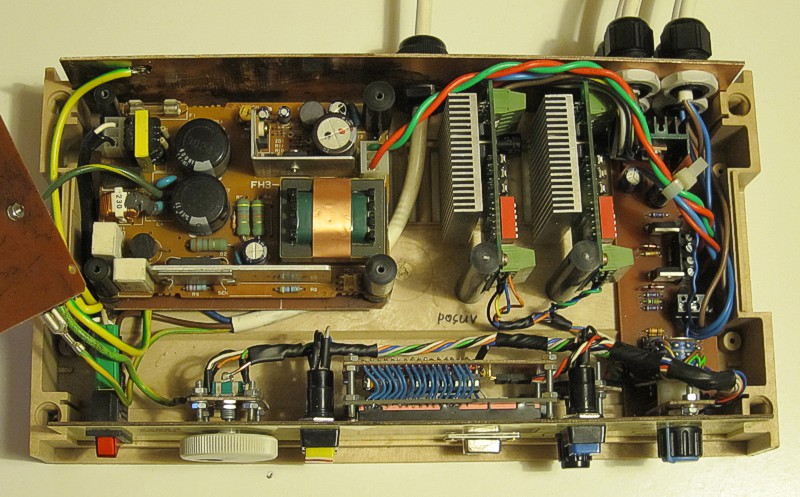

Konečně mám hotovo.
Podrobný popis dám na své stránky, tak zatím rychlý popis ovládání od leva.
Síťový vypínač: zapíná přístroj
Rotační spínač s tlačítkem: nastavuje počet frézovaných zubů na rotační ose, při nastavení nuly se spustí pouze samotný nekonečný počet posuvů frézy tam - zpět
Tl. Pauza: přeruší probíhající program, součastně uvolní motor na posuvu např. pro doladění koncových spínačů posuvu. Po opětovném stlačení program pokračuje
Reset: okamžitě ukončí frézovací proces a zpustí ho od začátku
LCD: zobrazuje všechny potřebné údaje menu, nastavený počet zubů, počet zubů do konce...
RS-232: vstup pro komunikaci s PC
1 x Posuv: spouští 1x proces frézování tam – zpět (vyfrézuje jeden zub)
Posuv: Potenciometr pro nastavení rychlosti posuvu při záběru frézy
Směr frézování: přepínačem se nastavuje směr, z kterého jde fréza do záběru ( rychlost posuvu se nastaví potenciometrem Posuv) a zpět se vrací max. rychlostí, nebo zda bude tam i zpět posuv řízen potenciometrem. Ty kombinace v podstatě slouží k různému fyzickému nastavení otočné osy vůči fréze.
Rotace osy: přepínačem se navolí směr otáčení rotační osy.

Pěkný. Co dělá ta RS232? Na jakém PICu to nakonec běží?
- jova
- Příspěvky: 2558
Po tom RS 232 se to programuje. Připojí se noťas a nahrne se tam co je potřeba. Hojně jsem to využíval při ladění přímo na fréze. Stačí upravit třeba jednu konstantu, jednou ťuknout a už je nahraný nový program. Počítám že to budu využívat v budoucnu i na jednorázové akce typu: frézování šroubovicové drážky, vačky a podobně. A ve předu je proto, protože v zadu už na něj nebylo místo. Běží to na procesoru PICAXE 20M2. Trochu mě dostal, protože má kapku odlišné příkazy než původně použitý 14M2, ale nakonec jsem se s tím popral k mé úplné spokojenosti.
