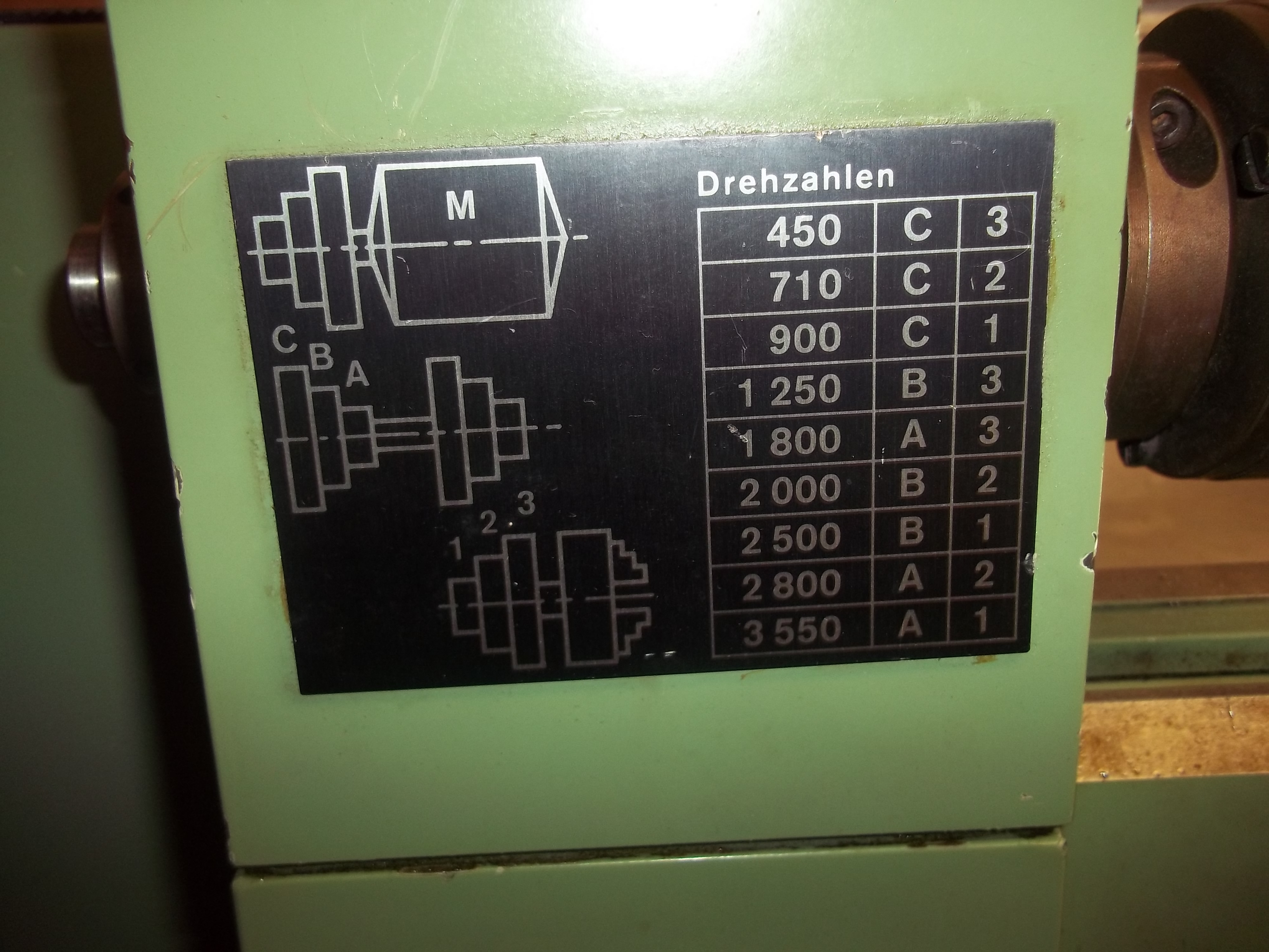

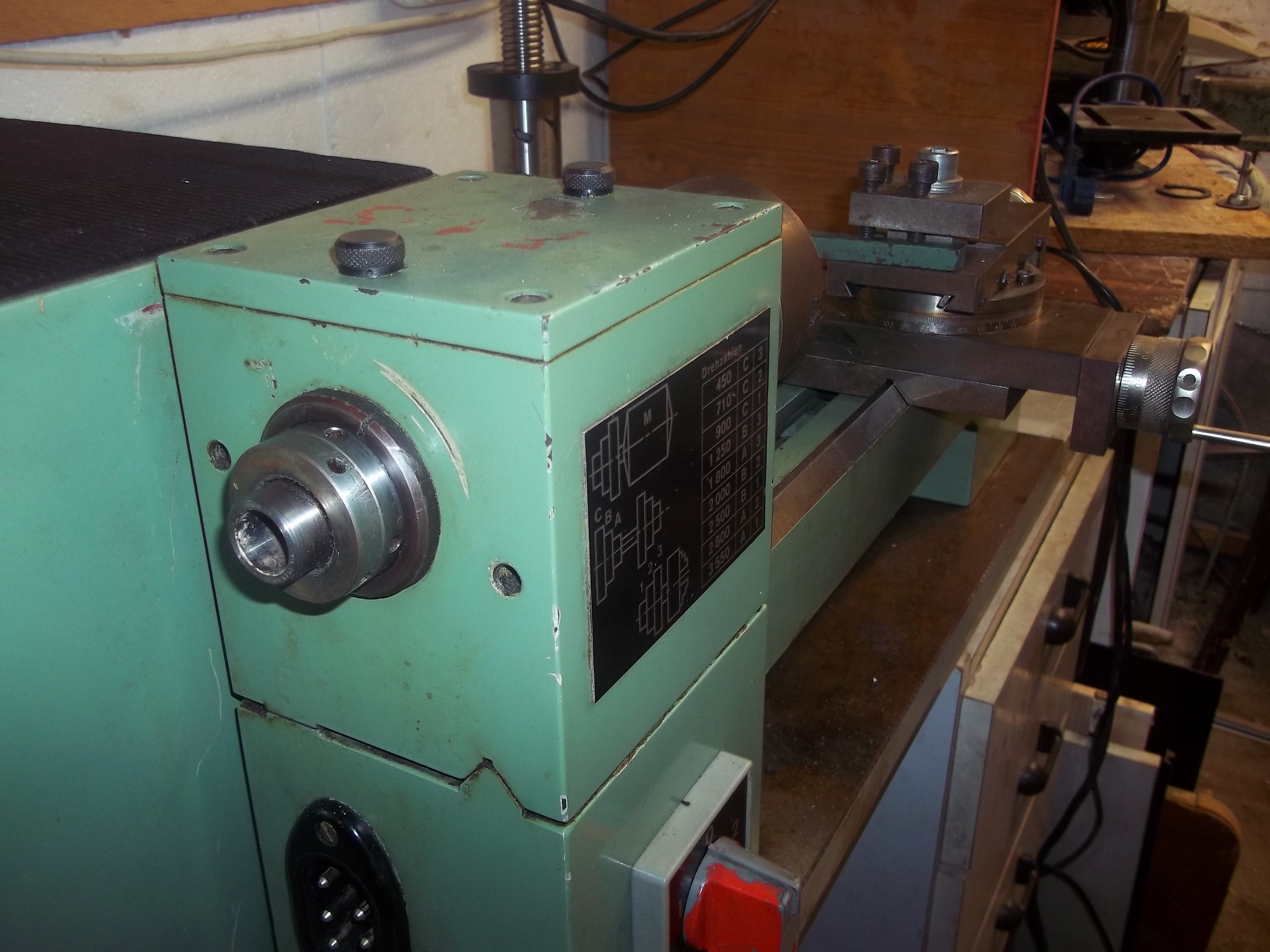

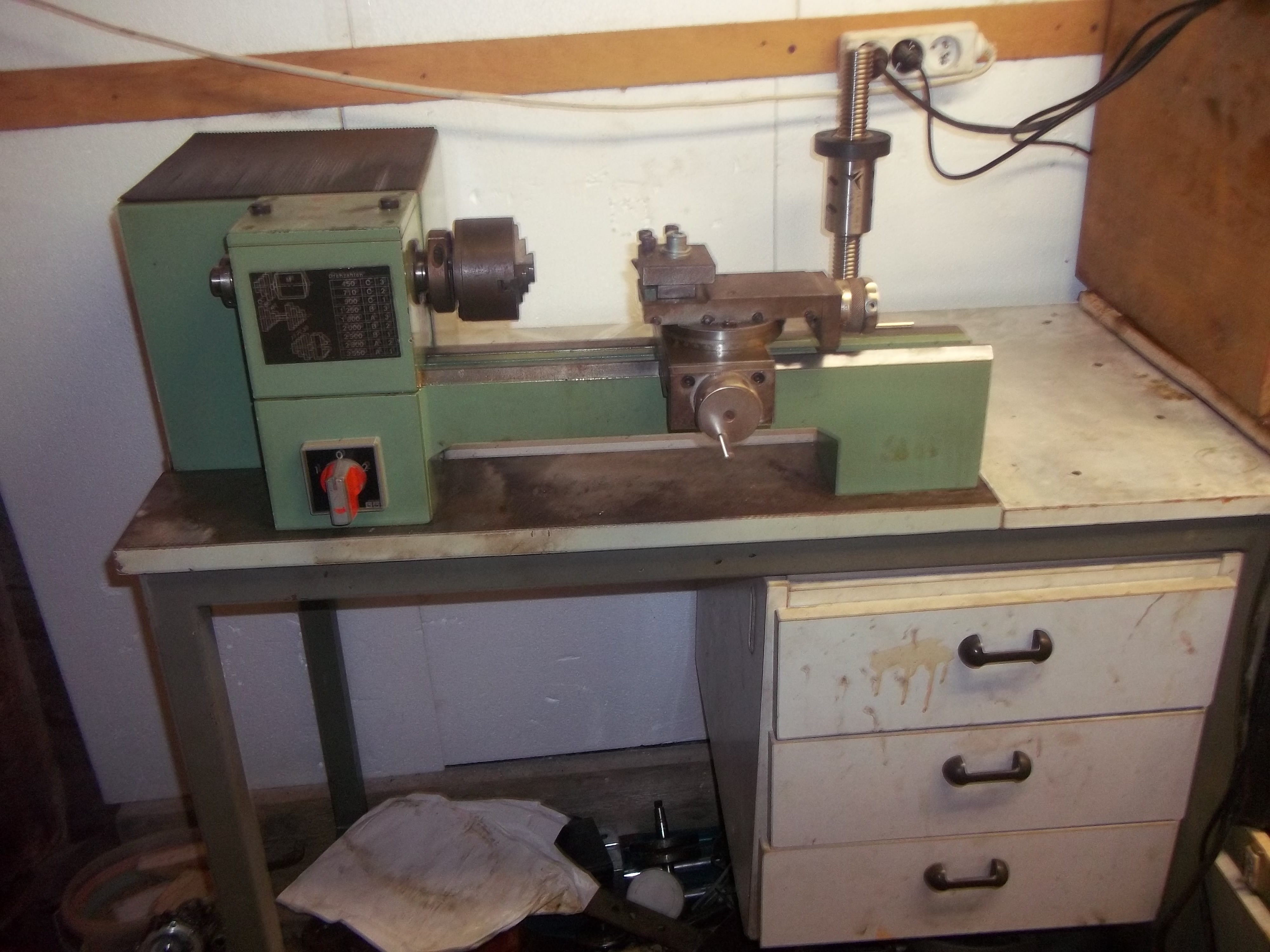

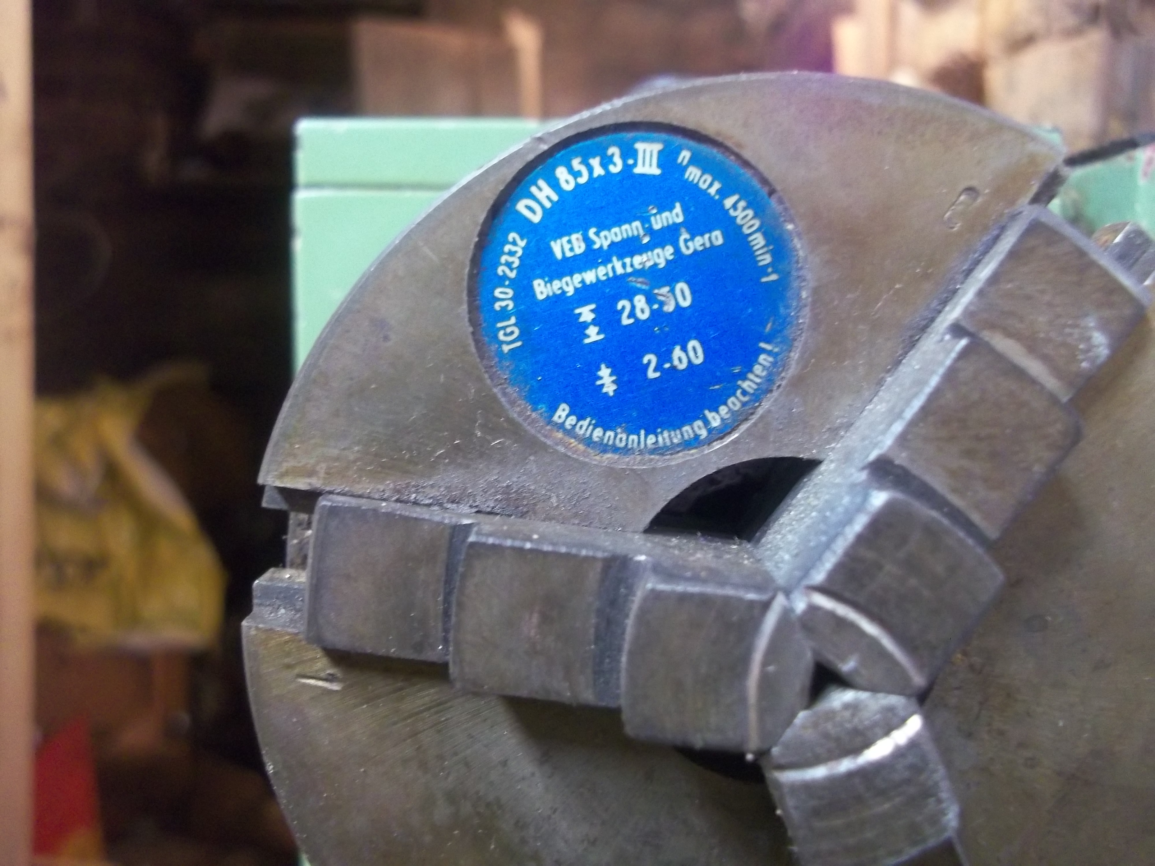

Zdravim! stal som sa majiteľom tohoto sustruhu. viete niekto čo to je zač? na netu som nenašiel nič ohladom toho sustruhu...iba tu na C-N-C čo sa tu predaval....chcem na nom vymenit sklučovadlo za TOS 8O. lebo čo tam je us zrejme opotrebovane lebo ket upnem material tak sa po chvili uvolni :?! neviete mi poradit? či to bude možne vymenit? pred tym ako niečo pokazim :( lebo viem ze sa tam dali dat aj klieštiny. dakujem za každu pripomienku,radu :) som modelar a zo strojariny toho vela neviem :oops: DAKUJEM

No praveže je na tej hlave iba jedno miesto na dotiahnutie čelusti :shock: preto ju chcem vymenit. Neviete aspon na čo bol ten sustruh vyrobeny? našiel som knemu take to foto. z prislušenstvom. Rad by som vedel načo to v šetko bolo :shock:

Bylo to na přesné soustružení malých součástí a na výrobu dílů pro jemnou mechaniku a pro hodináře.
To co máš ty je běžný ruční jemnomechanický soustruh-standartní provedení, další příslušenství na foto je převážně pro sériovou výrobu (pákové suporty, pákové koníky, revolverová hlava, upichovací suport, kleštiny, kleštinové upínání .....
Nehledej v tom žádnou vědu, je to jen běžný soustruh s ručními posuvy (neumí strojně řezat závity)..... :wink:
Je určený pro malé nože max 8x8mm a celkově to je stavěné pro jemnou práci.

Bazvadná mašinka na jemnou práci, jednoduchá a blbovzdorná - přesně jak píše Engineer. Je to Saupe DMT160, vyráběli to i na východě pod značkou WMW. Má to pár nevýhod jako hodně malý průchod vřetenem, minimální výška mezi osou vřetena a horní hranou suportu. Také jsem měnil univerzálu za TOS, ale je to dost komplikované.

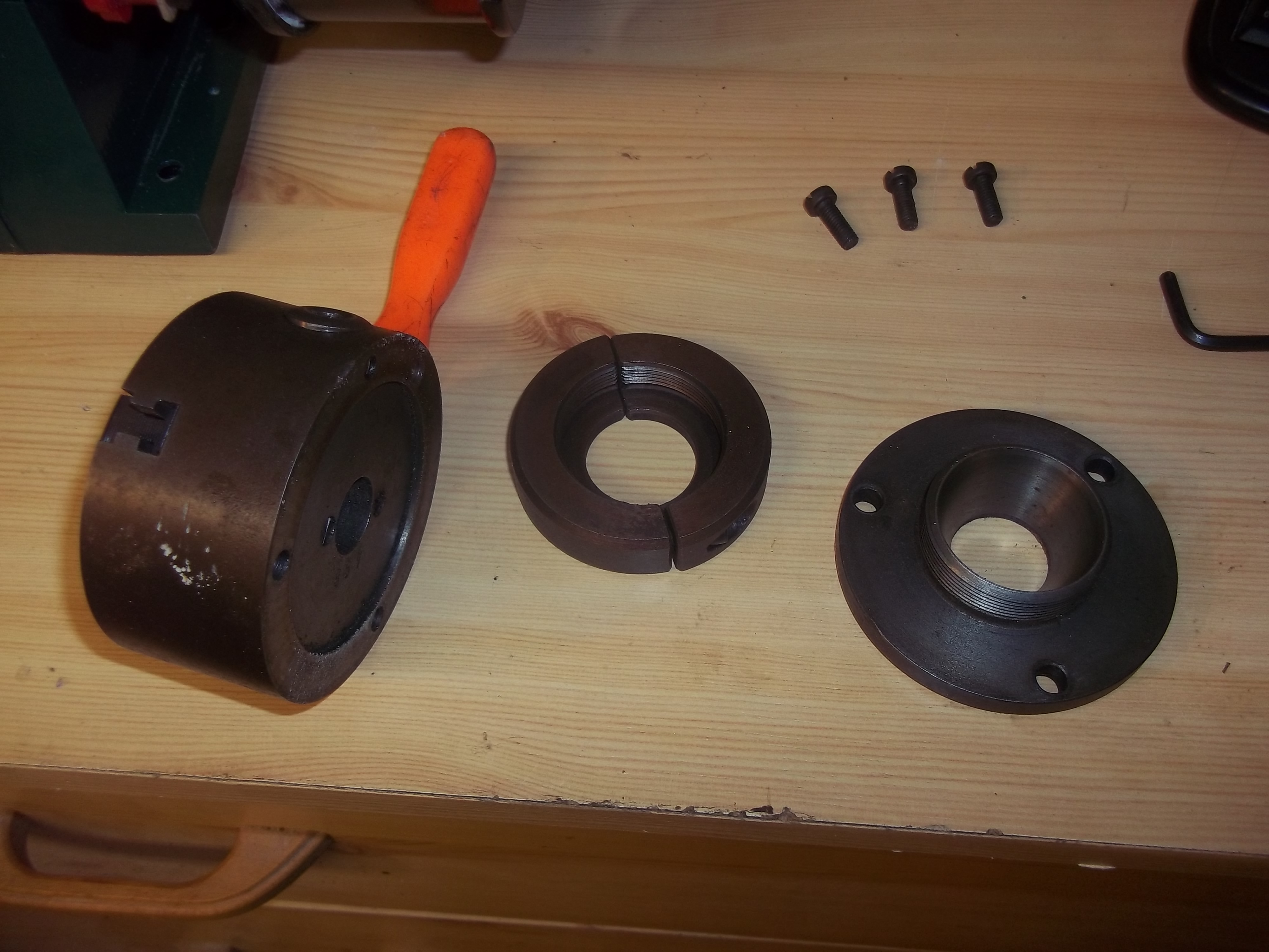

Tak neska som demontoval univerzalku.... a zistil som jednu neprijemnu vec že ta priruba je mala :( Bol by mi niekto vyrobit? dakujem :) alebo je ako stim vybabrat? :D a mimochodom ako sa tam upevnovali tie kleštiny ket Z predu nieje žadna matica :shock:

Ta příruba je bez broušení nevyrobitelná !!! Díky tomu kuželu to je velmi náročný. Jinak pokud si chceš ten stroj rychle oddělat, tak tam dej tu stovku universálu... má to kluzný uložení vřetene a vysoký otáčky a bylo to stavěný na práci v kleštinách nebo speciálních lehkejch hodinářskejch sklíčidlech. Už ta osmdesátka je tak na hraně .... stovka universála je blbost.
Kup si osmdesátku a nemusíš ani řešit tu přírubu. :wink:

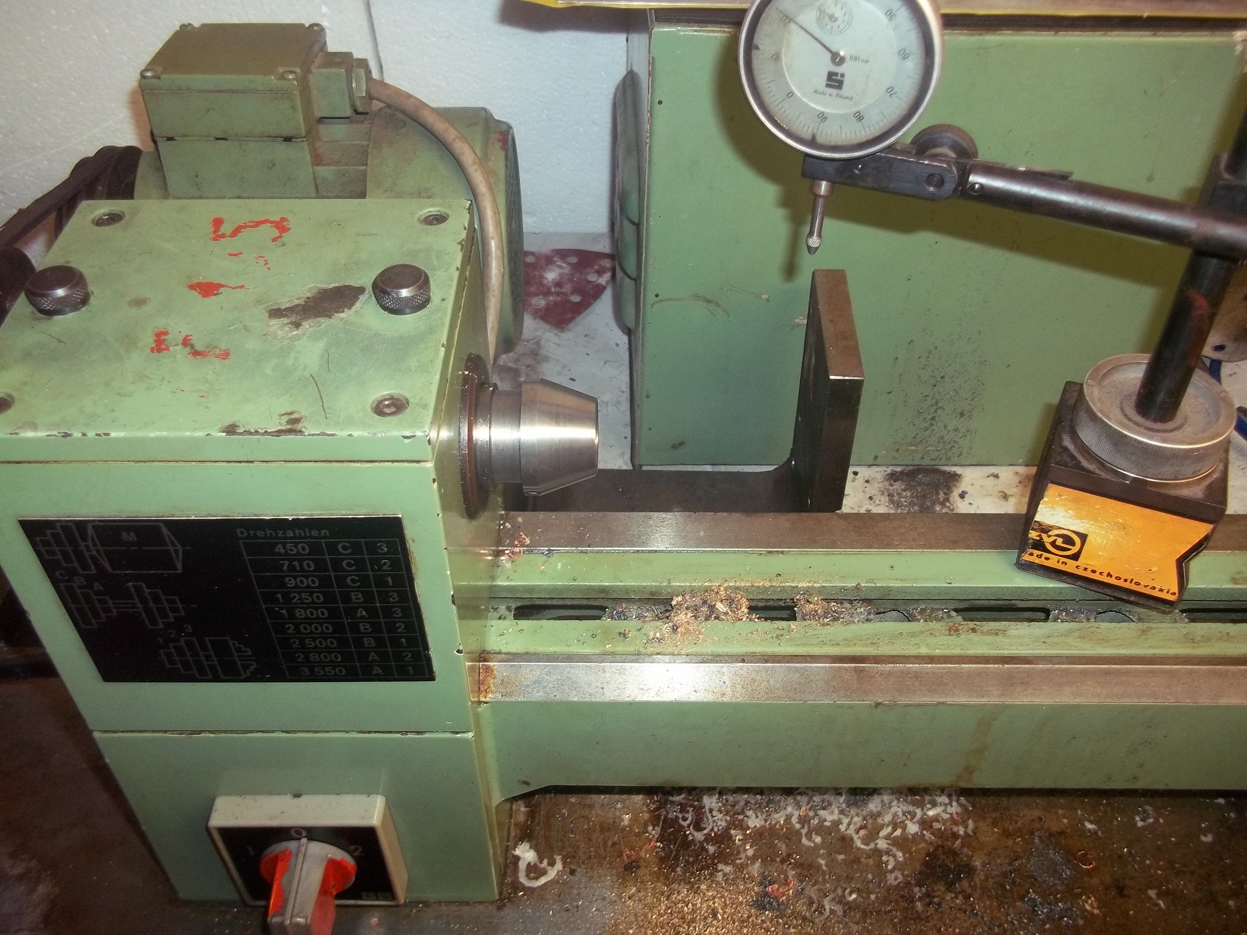

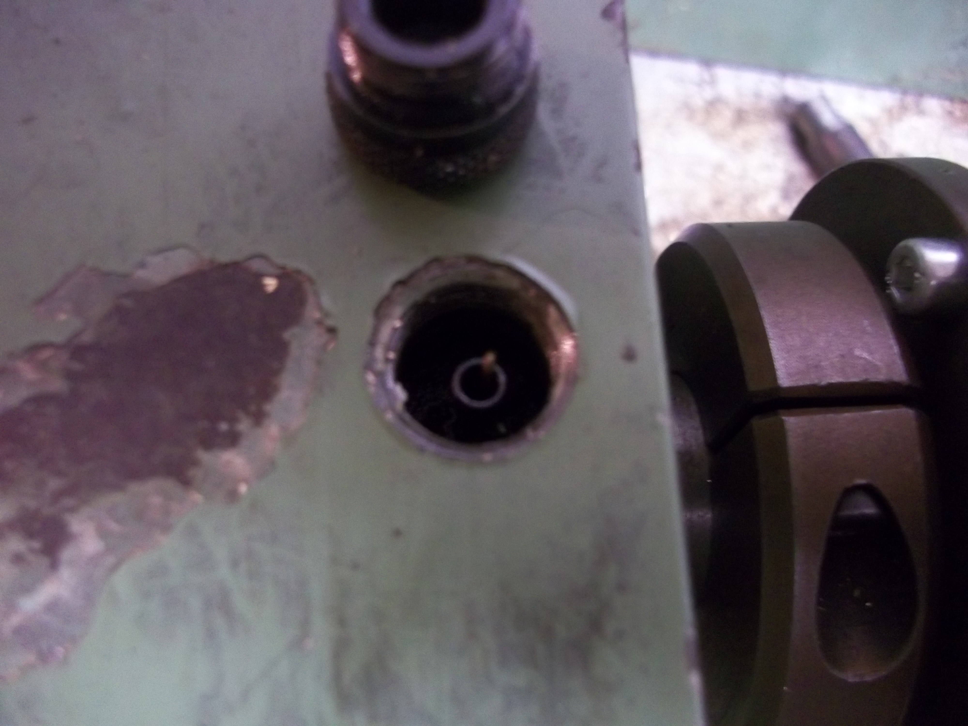

6. 3. 2014, 7:15
