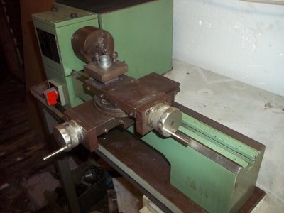

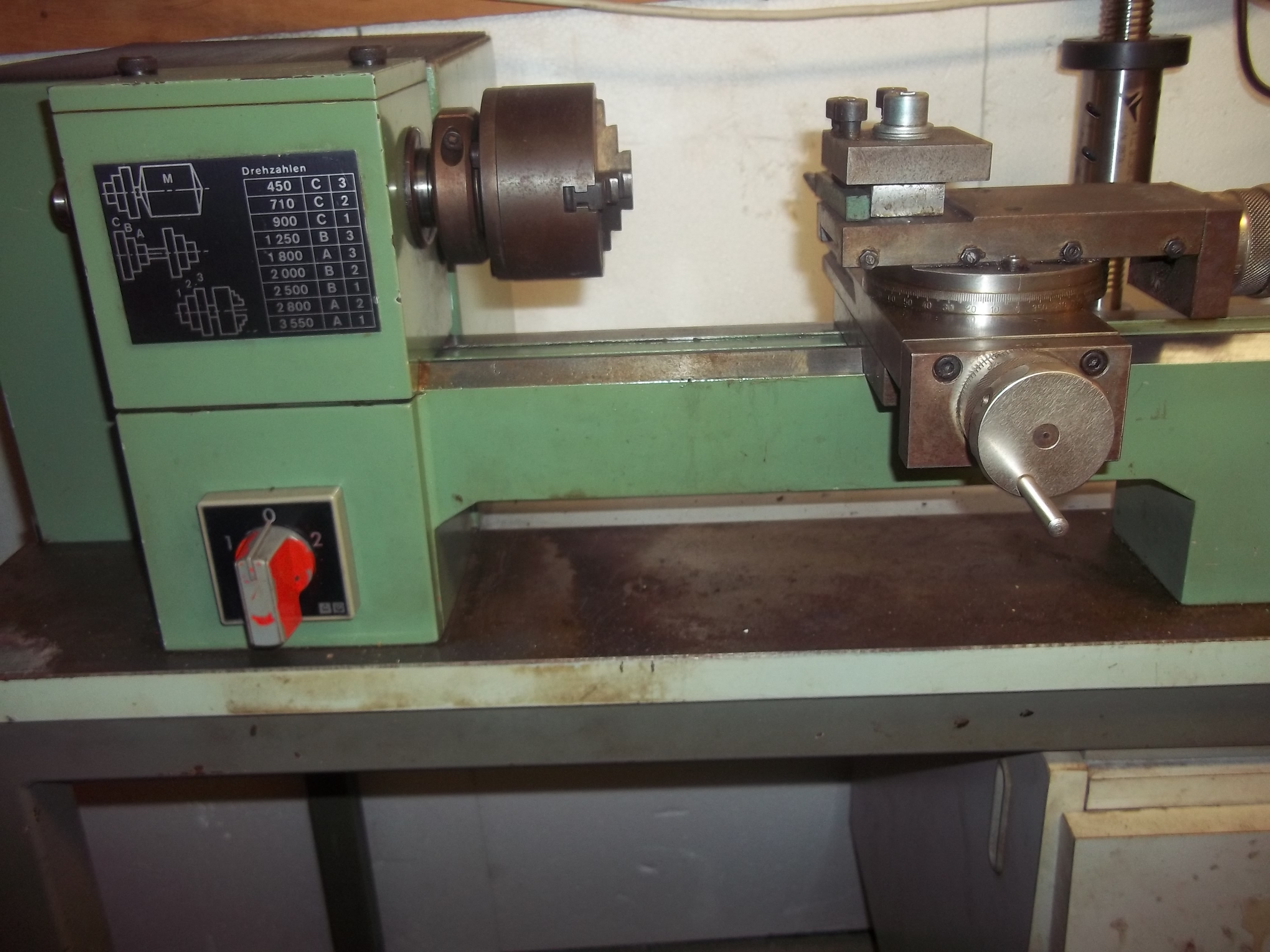

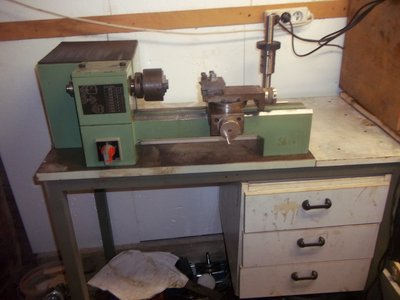

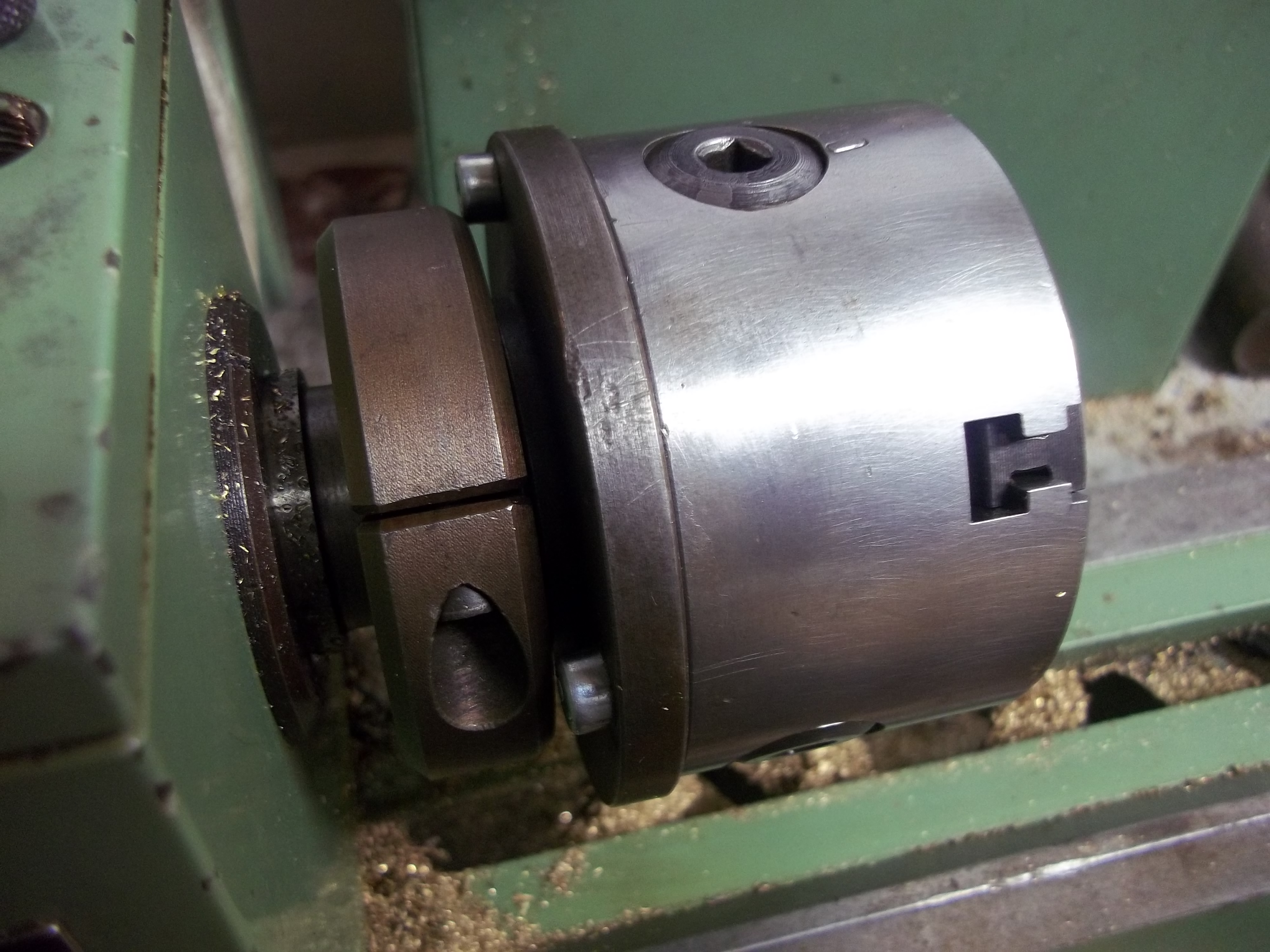

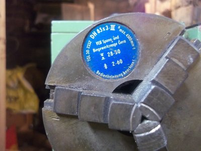

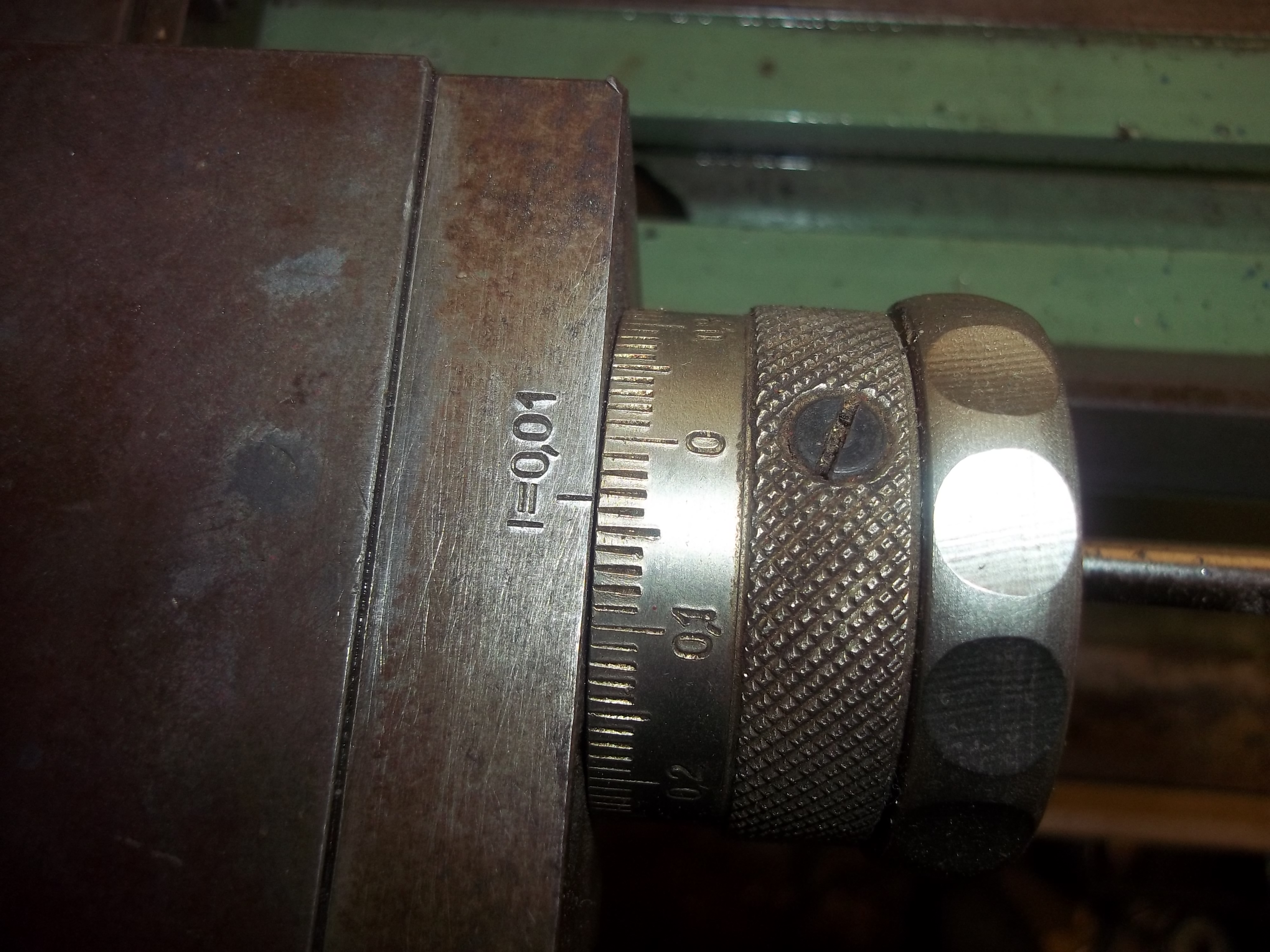

Zdravim! stal som sa majiteľom tohoto sustruhu. viete niekto čo to je zač? na netu som nenašiel nič ohladom toho sustruhu...iba tu na C-N-C čo sa tu predaval....chcem na nom vymenit sklučovadlo za TOS 8O. lebo čo tam je us zrejme opotrebovane lebo ket upnem material tak sa po chvili uvolni :?! neviete mi poradit? či to bude možne vymenit? pred tym ako niečo pokazim :( lebo viem ze sa tam dali dat aj klieštiny. dakujem za každu pripomienku,radu :) som modelar a zo strojariny toho vela neviem :oops: DAKUJEM

tak už máš taky soustruha...zkoušel jsi dotahovat na všech třech místech ? jak jsou na tom čelisti ? .. a jak pokračuje rolba ?

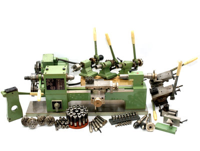

No praveže je na tej hlave iba jedno miesto na dotiahnutie čelusti :shock: preto ju chcem vymenit. Neviete aspon na čo bol ten sustruh vyrobeny? našiel som knemu take to foto. z prislušenstvom. Rad by som vedel načo to v šetko bolo :shock:

Bylo to na přesné soustružení malých součástí a na výrobu dílů pro jemnou mechaniku a pro hodináře.
To co máš ty je běžný ruční jemnomechanický soustruh-standartní provedení, další příslušenství na foto je převážně pro sériovou výrobu (pákové suporty, pákové koníky, revolverová hlava, upichovací suport, kleštiny, kleštinové upínání .....
Nehledej v tom žádnou vědu, je to jen běžný soustruh s ručními posuvy (neumí strojně řezat závity)..... :wink:
Je určený pro malé nože max 8x8mm a celkově to je stavěné pro jemnou práci.

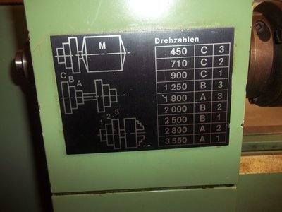

Engineer píše:Je určený pro malé nože max 8x8mm a celkově to je stavěné pro jemnou práci.
.... čemuž odpovídá i rozsah otáček......

Bazvadná mašinka na jemnou práci, jednoduchá a blbovzdorná - přesně jak píše Engineer. Je to Saupe DMT160, vyráběli to i na východě pod značkou WMW. Má to pár nevýhod jako hodně malý průchod vřetenem, minimální výška mezi osou vřetena a horní hranou suportu. Také jsem měnil univerzálu za TOS, ale je to dost komplikované.

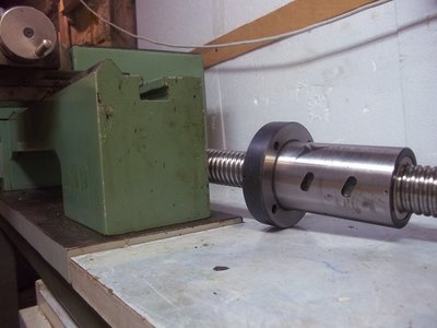

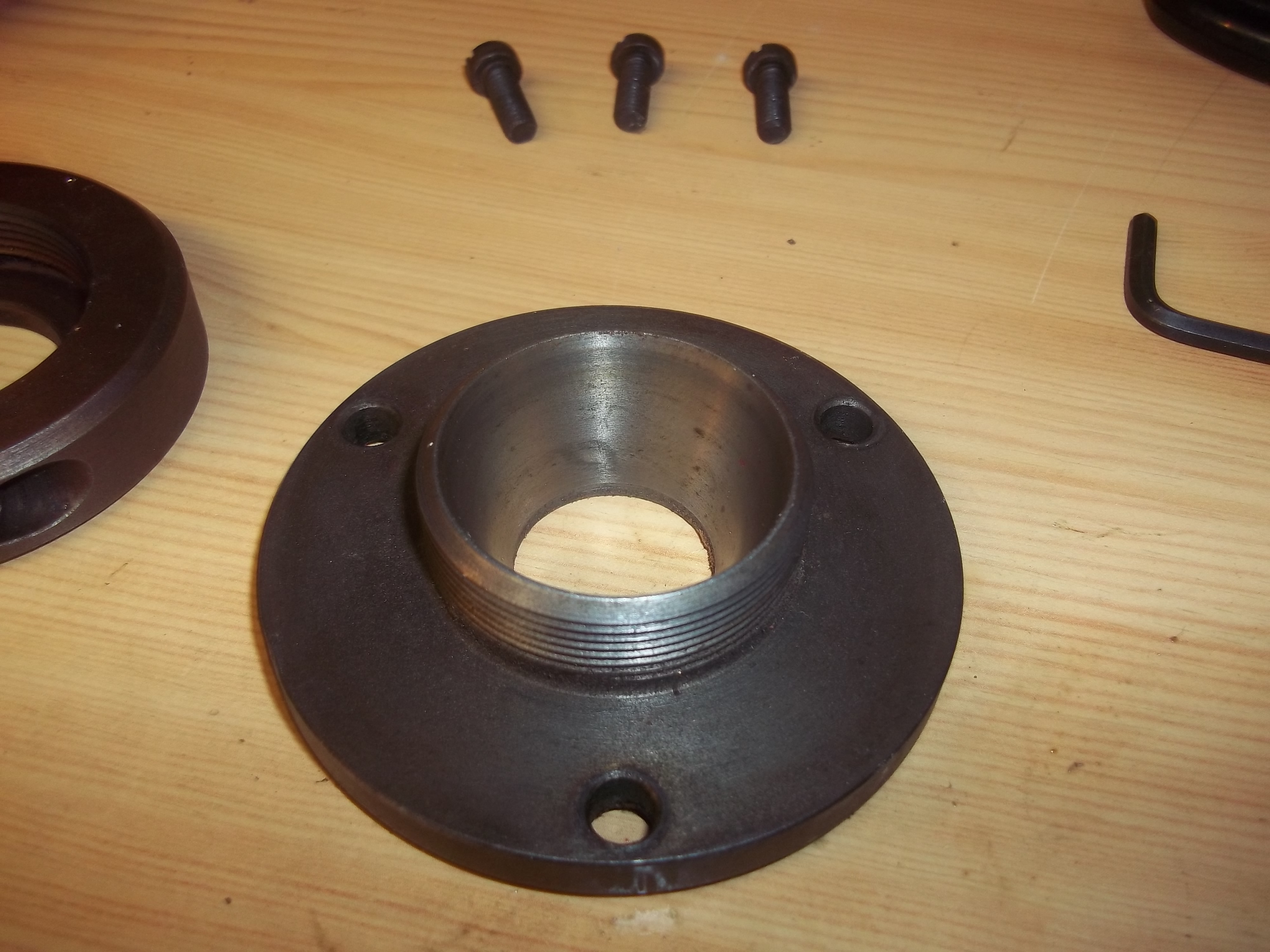

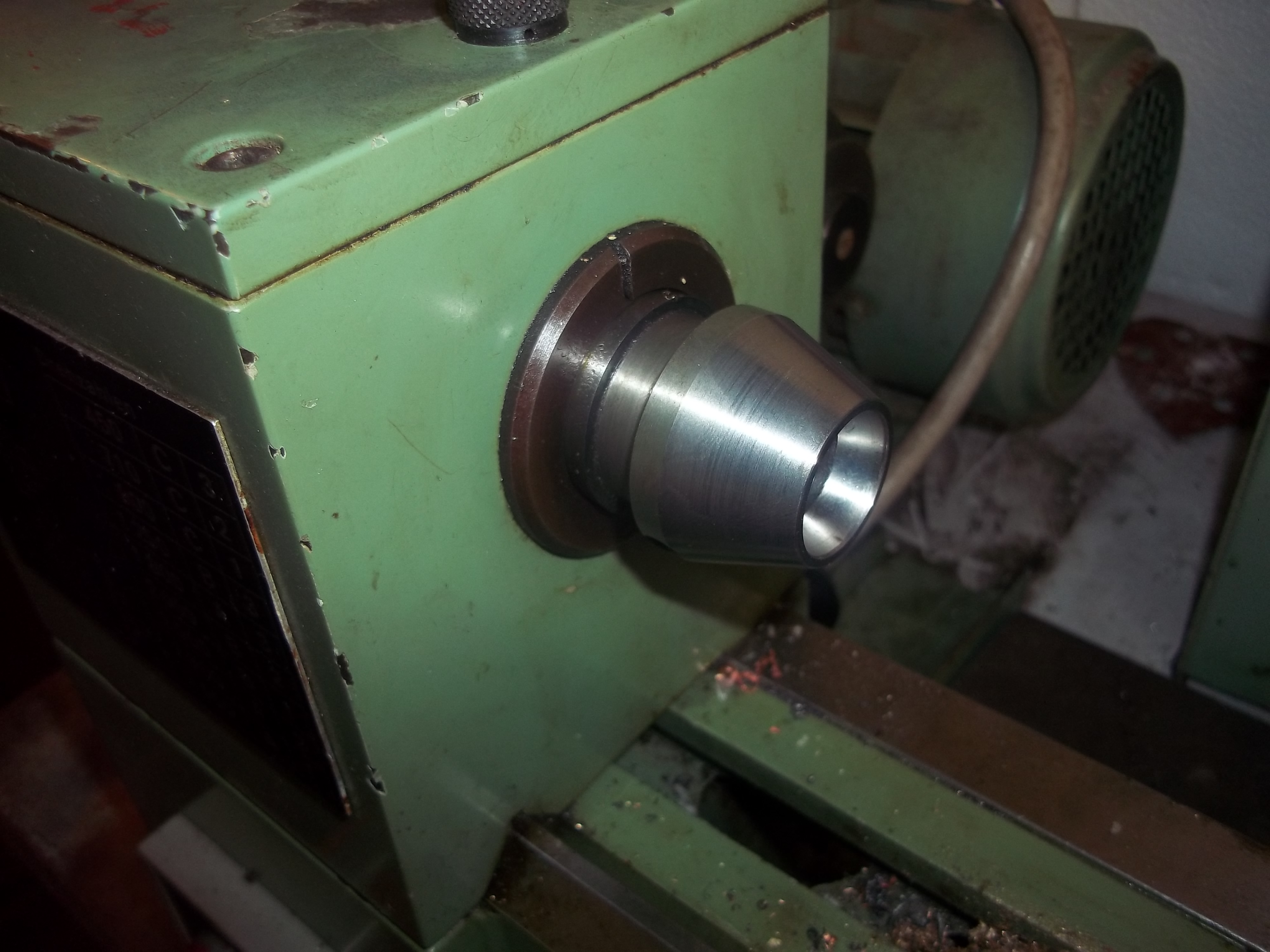

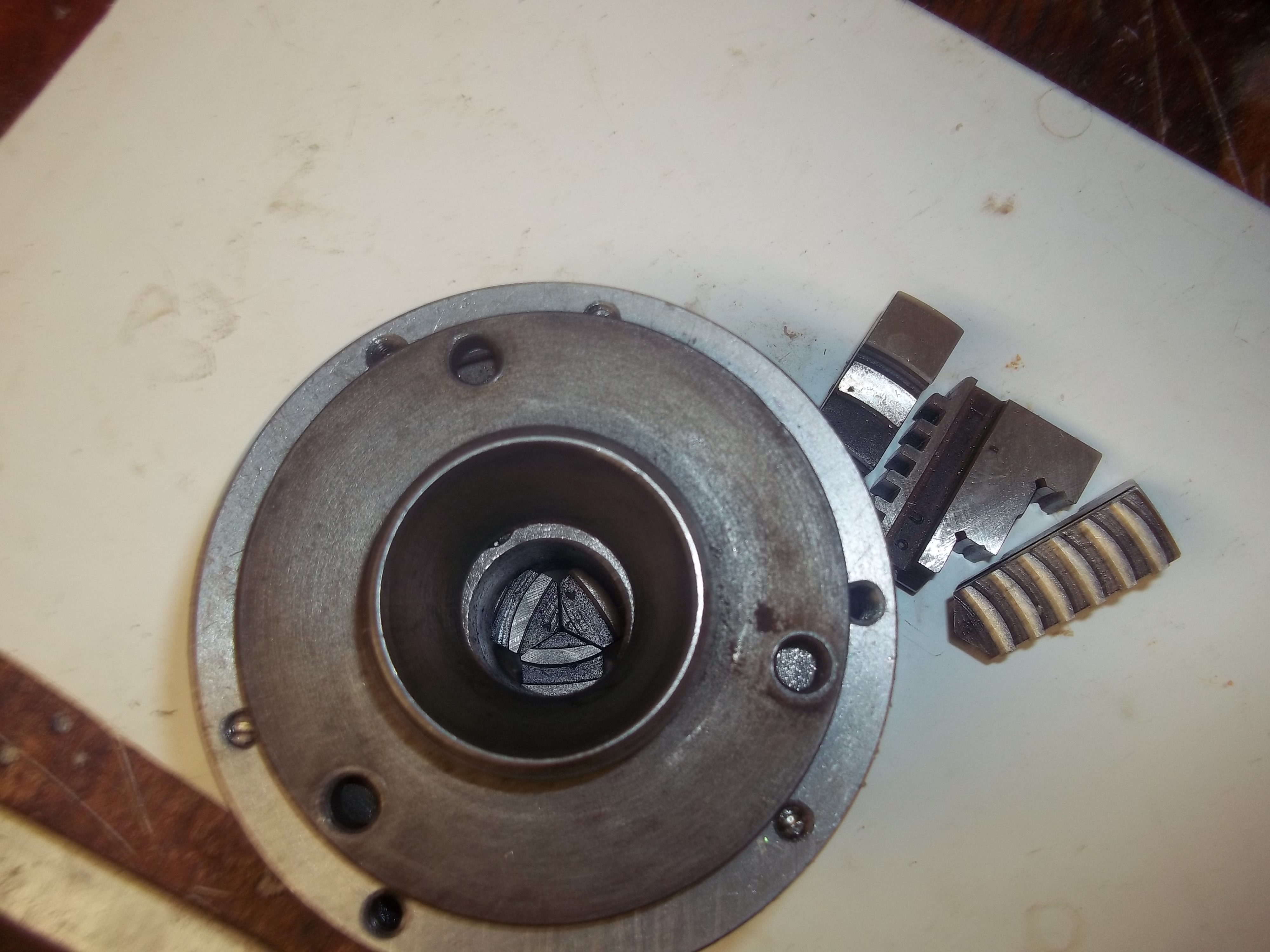

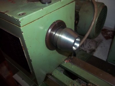

Tak neska som demontoval univerzalku.... a zistil som jednu neprijemnu vec že ta priruba je mala :( Bol by mi niekto vyrobit? dakujem :) alebo je ako stim vybabrat? :D a mimochodom ako sa tam upevnovali tie kleštiny ket Z predu nieje žadna matica :shock:

ty kleštiny se chytaj zezadu na té fotce s příslušenstvím je to vidět..
když máš soustruh proč si to nevyrobíš?

Ta příruba je bez broušení nevyrobitelná !!! Díky tomu kuželu to je velmi náročný. Jinak pokud si chceš ten stroj rychle oddělat, tak tam dej tu stovku universálu... má to kluzný uložení vřetene a vysoký otáčky a bylo to stavěný na práci v kleštinách nebo speciálních lehkejch hodinářskejch sklíčidlech. Už ta osmdesátka je tak na hraně .... stovka universála je blbost.
Kup si osmdesátku a nemusíš ani řešit tu přírubu. :wink:

martin-5 píše:........... a mimochodom ako sa tam upevnovali tie kleštiny ket Z predu nieje žadna matica :shock:
Dej sem fotku co k tomu soustruhu máš, řeknu ti jestli ten díl na upínání kleštin máš... Ale moc tomu nevěřím že bys ho měl ... k týhle verzi se pákový rychloupínání kleštin nedávalo, byla k tomu jen upínací trubka s hmatníkem na ruční utahování kleštiny.

tak tu hlavu možem predat... a kupit novu menšiu. ak ma niekto zaujem tak SZ. no ktomu nemam žiadnu paku v zadu...ani žiadne prislušenstvo...Stal ma 200eur :D vedeli by ste poradit nejaku univerzalku?? aj hobby :) som modelar a budem si robyt na nom HYDRAULIKU A HYDROMOTORY :D :D

Mimochodem máš k tomu stroji koník? Nějak jsem ho na fotkách nepostřehnul...

Soustruh je to slušný na to k čemu byl stvořen .... chybějící koník je celkem problém, na tento typ je to prakticky nesehnatelná věc...

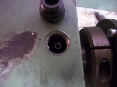

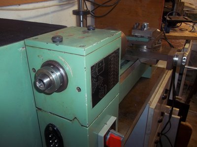

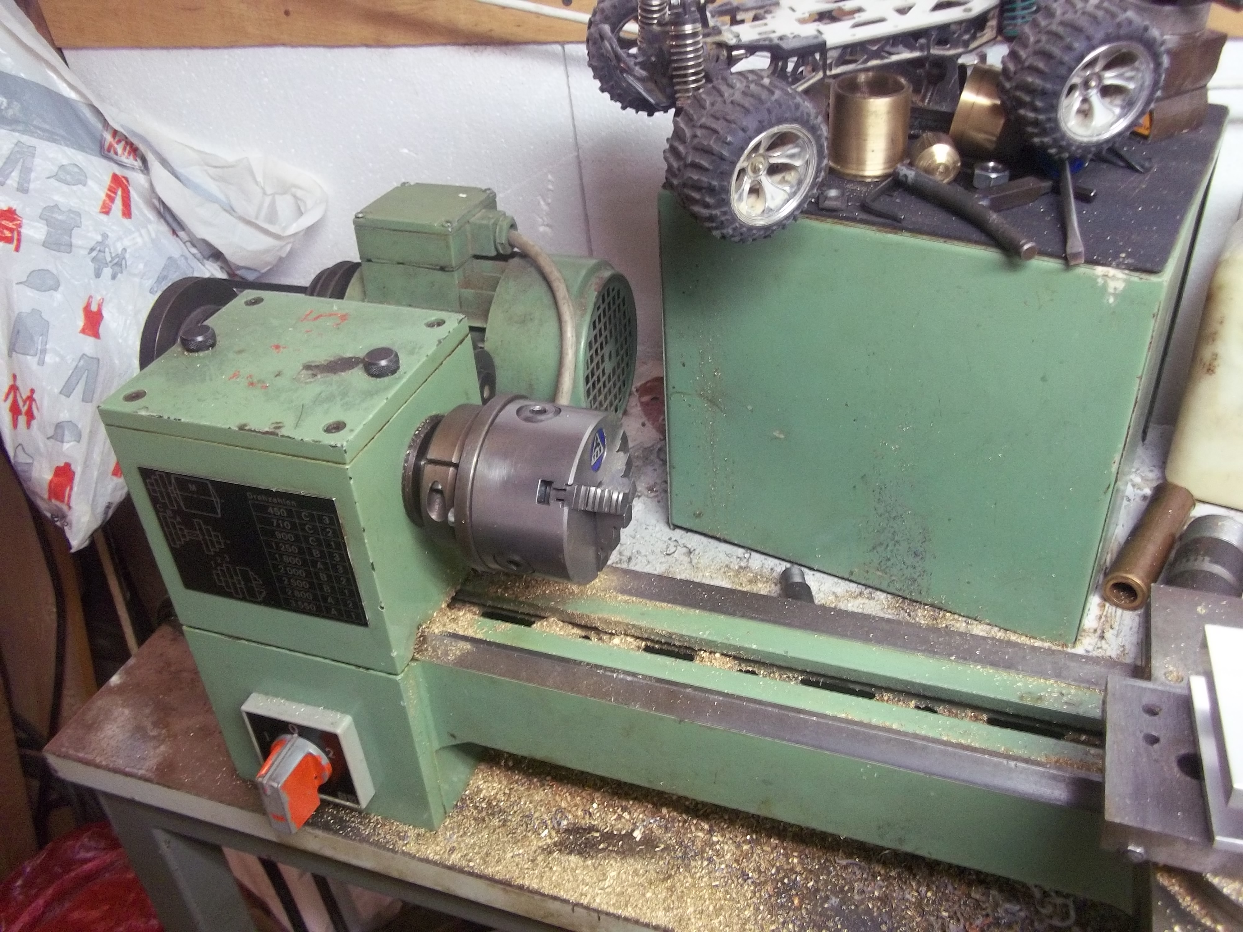

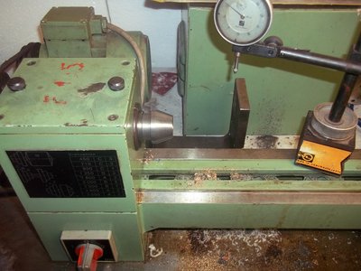

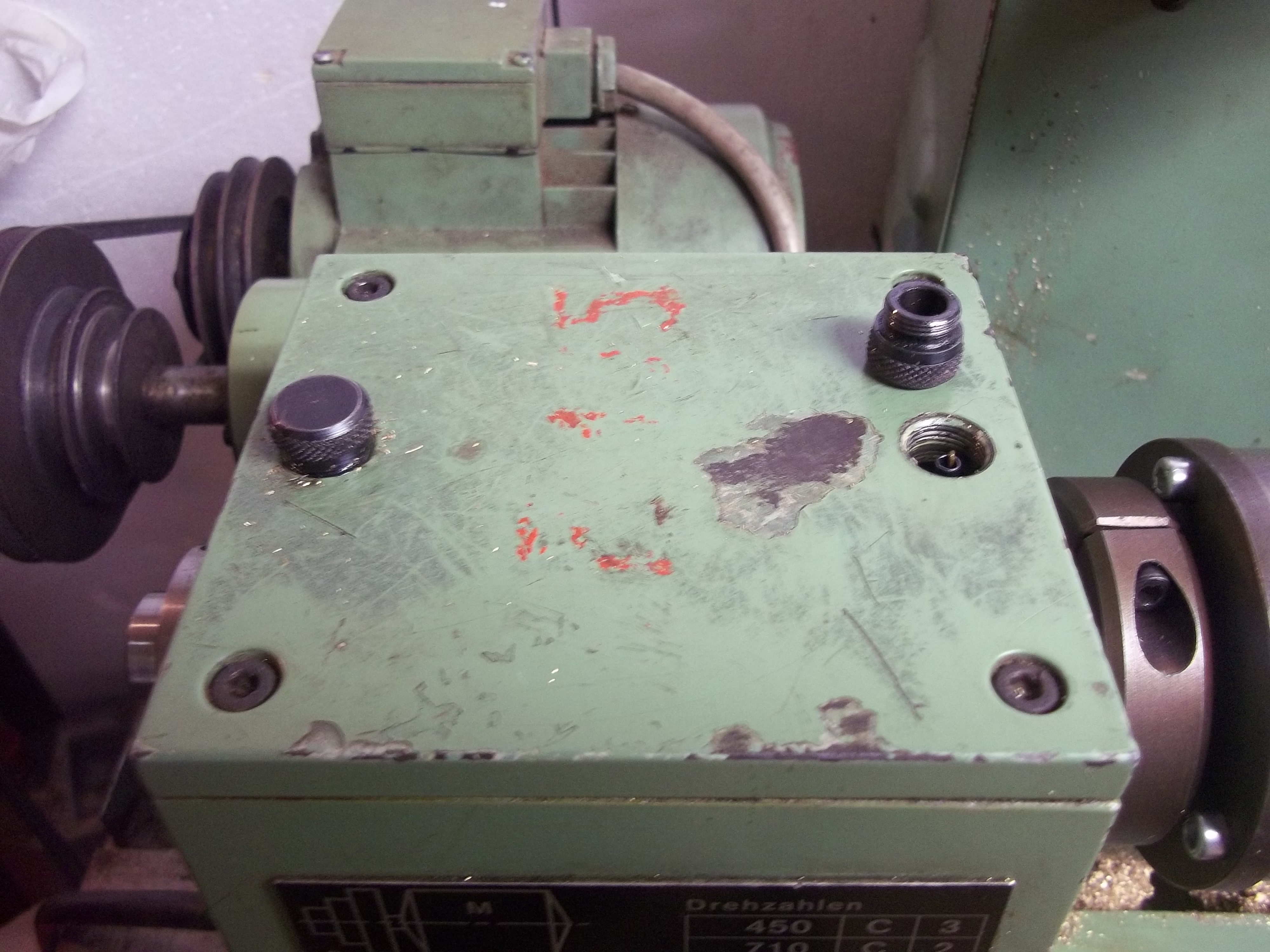

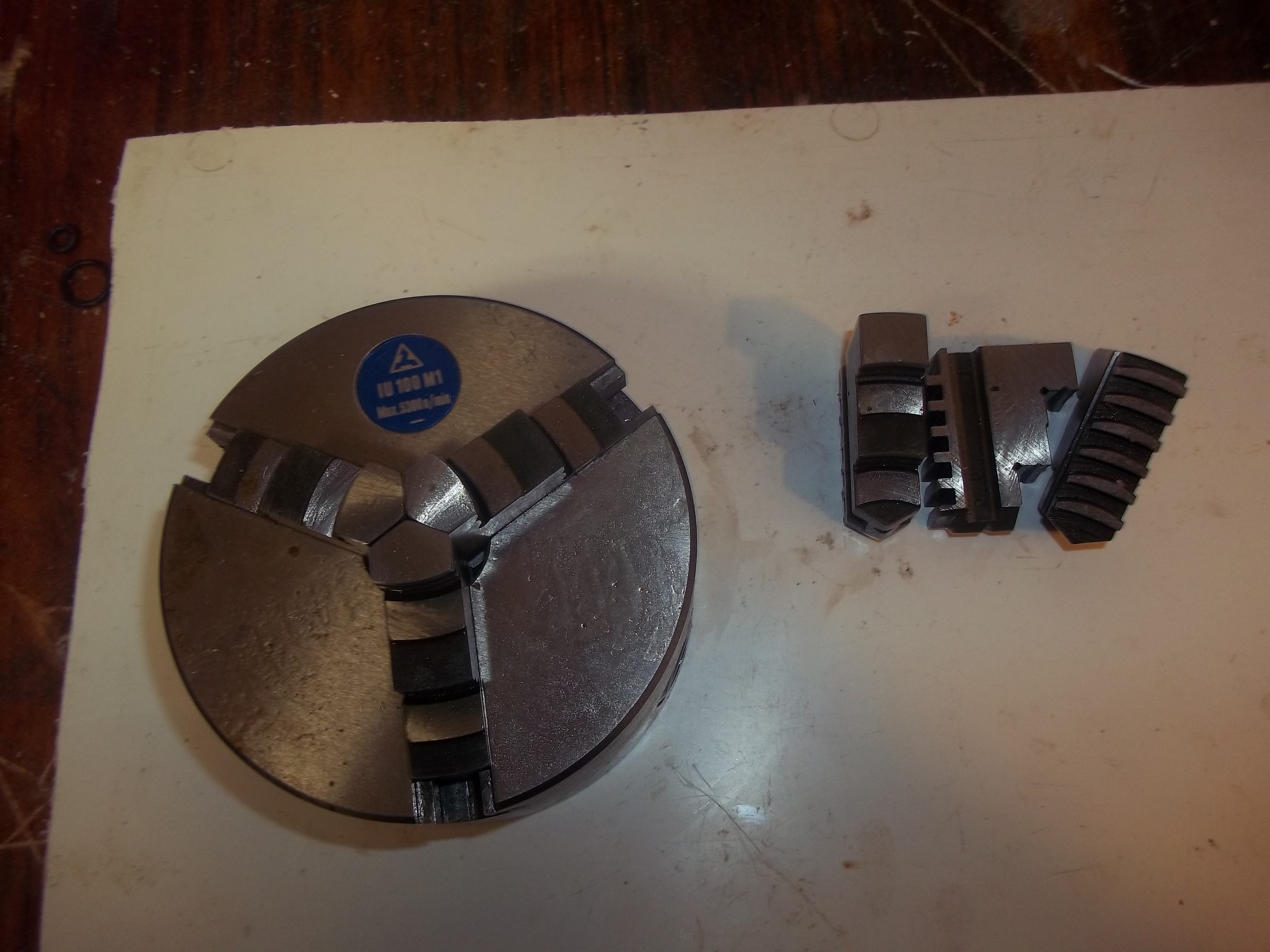

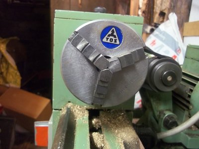

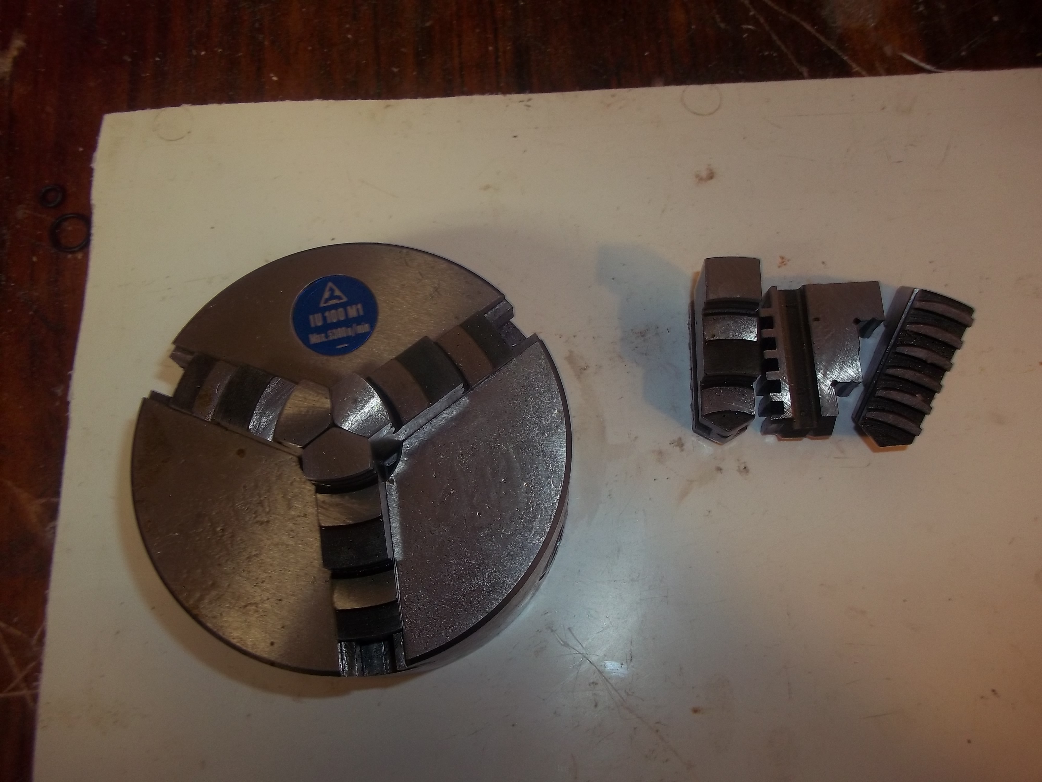

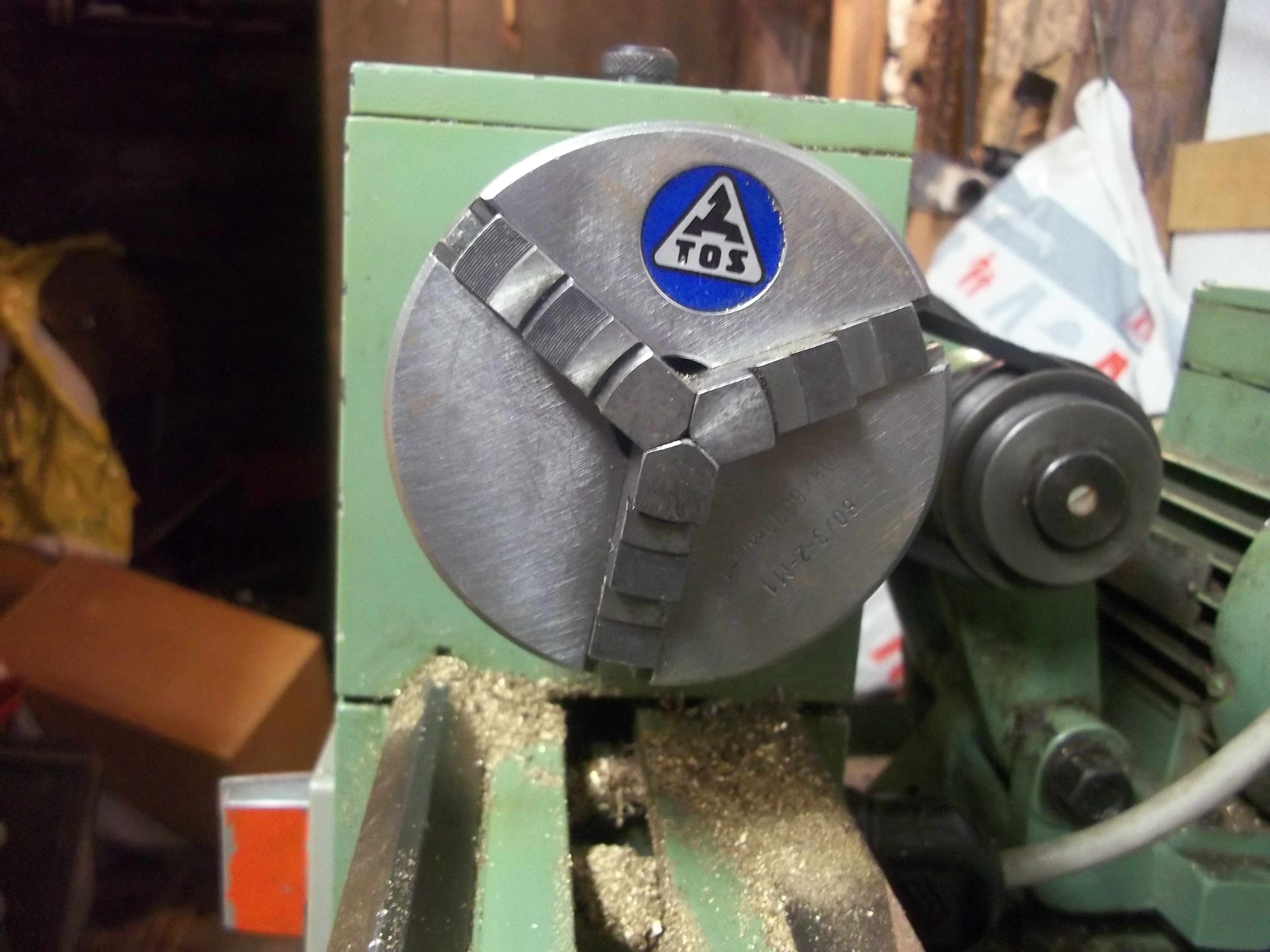

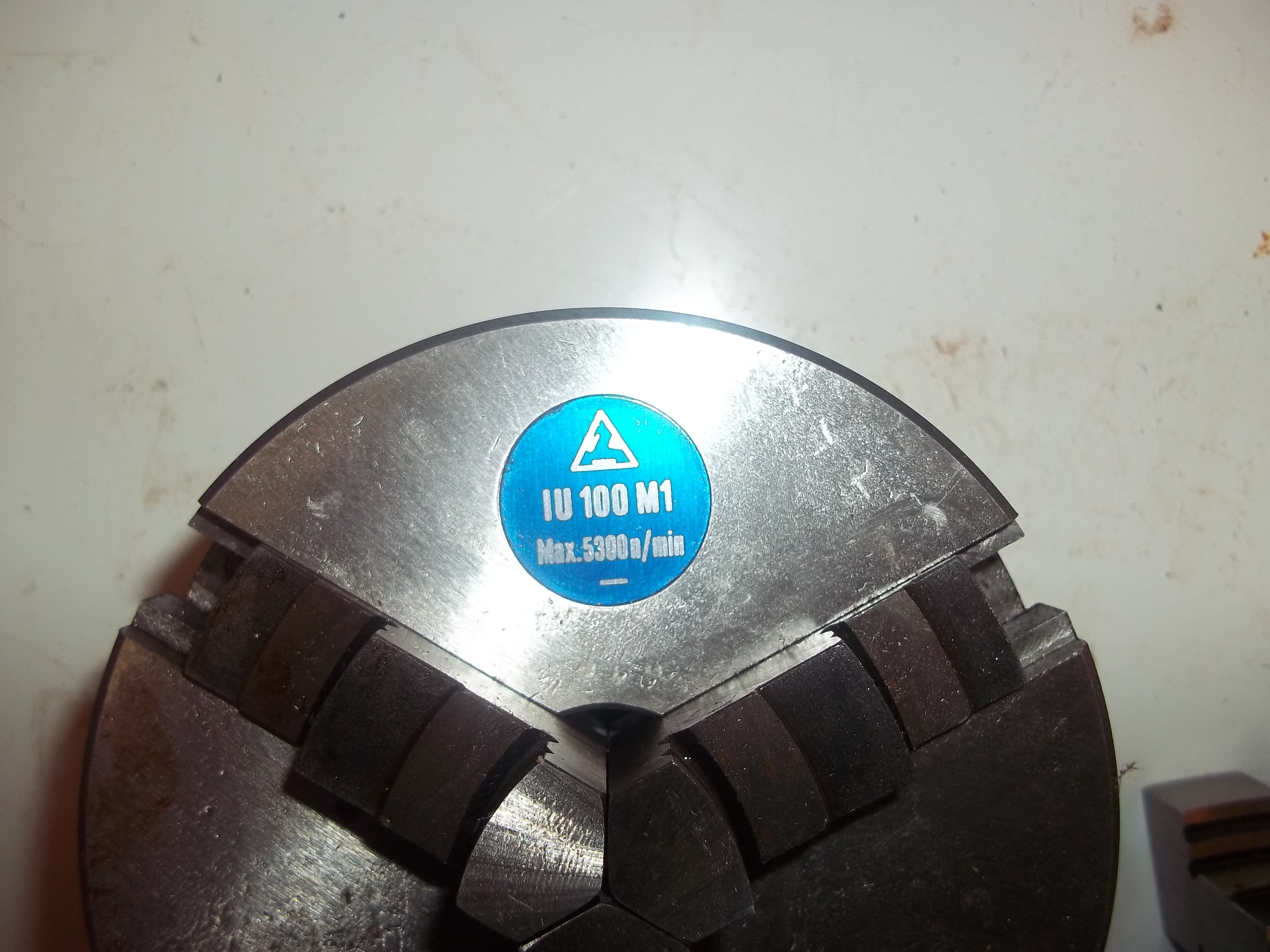

no tak som tam dal už novu hlavu TOS 80 :) neviete ako by som ju vycentroval? ked to je uložene na tom kuželi .. a ešte by som sa chcel spýtať aký olej mam použiť na vreteno? lebo su zvrchu dva šroby....po odšrobovani je tam taka rurka a je tam taka tyčinka ja si myslim že to je nejaka mierka..opravte ma ak sa mylim.. dakujem za odpoved
