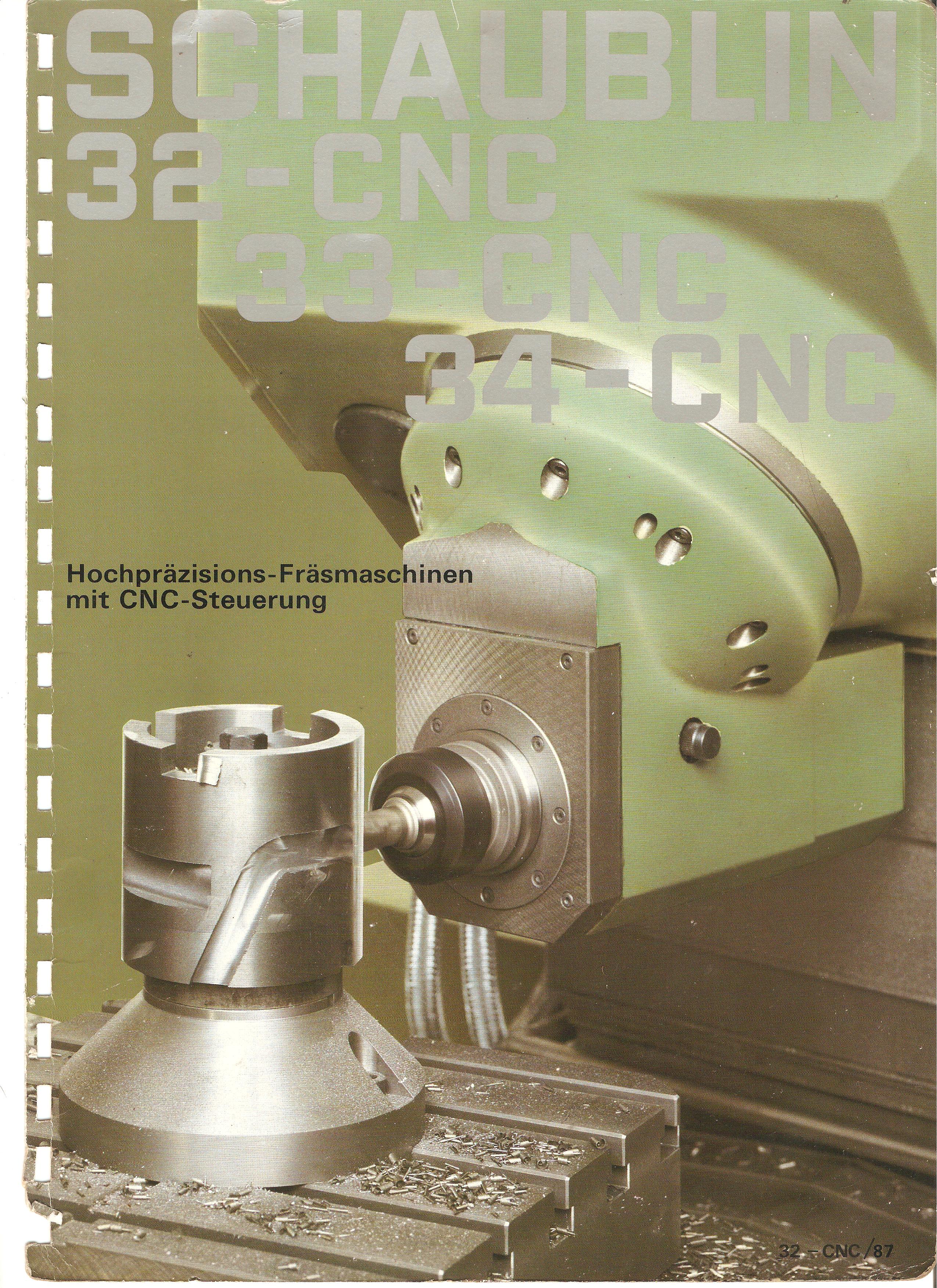

Chlapi,
na kolik by jste ocenili tuto mašinu (+-autobus)? http://stroje.bazos.cz/inzerat/31227354 ... 33-CNC.php
znáte/používáte někdo ŘS co to má (Siemens sinumerik 3M), nějaké zkušenosti, postřehy, ...
dá se to v budoucnu přestavět na jiný ŘS ? je tu někdo, komu by se do přestavby chtělo (myslím komerčně)?
Předem díky za jakoukoliv připomínku či postřeh!
Schaublin 33 CNC

schaublin možná bude navyšovat svoji cenu svým jménem, ale během dvou tří let jsem viděl a případně i koupil podobné mašiny za cenovku třeba - 40-80000, samozřejmě najdeš i takové kteří za to chtějí 250..
předělat jde v podstatě cokoliv .. jen tomu dát ten čas.. dneska když to předěláš i s pohonama tak za serva dáš cca 50 za systém od 30ti (3(4)osy) a "jen" to pospojuješ do sebe a jeto.. a nebo pojedeš třeba na EMCčku kde koupíš počítač mesu atd a jseš v tom asi za 20-30 a můžeš použít i původní pohony, ale dá to podstatně víc práce..

ne tohodle schaublina ale tech predelavek tu uz par je
ja jich mam taky par za sebou
elektronika je +- stejna takze v zasade nejde o konkretni typ stroje co potrebujes predelat ale konkretni typ elektroniky/pohonu
neomezuj se tedy na schaublina v tech dotazech
toho schaublina budes resit posleze
na prvnim miste jsou vzdy pohony protoze je to pripadne velika investice
99% starsich stroju to ma rizene +-10V a pravitka nebo encodery
tam max budes potrebovat prevodniky signalu
vse zalezi na typovem oznaceni komponent a a dostupnosti dokumentace
kdyz neni doc. ke komponentam tak je casto alespon vytah v doc. ke stroji
tj zapojeni, cisla a vyznam pinu
to bohate staci
druhej level je treba vymena nastroje nebo prevodovka
tam budto neco najdes v dokumentaci stroje nebo to musis vyzkoumat jak to funguje a dopsat nejake sekvence do linuxcnc aby to makalo
