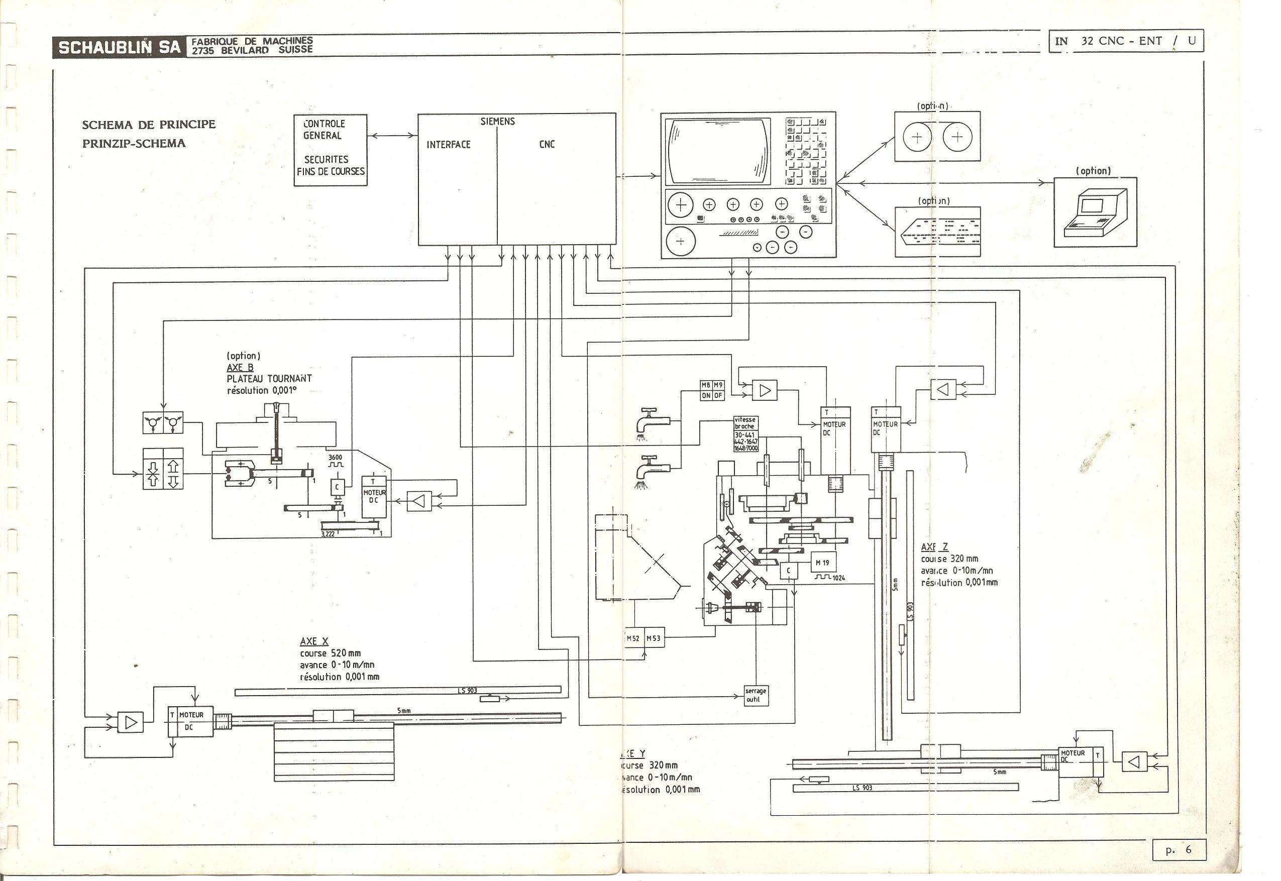

Predelával teda nekdo toho schaublina se sinumerikem na novej RS ?
Z toho co jsem zatim vydedukoval budu krom jiného potrebovat analogové rízení pro DC serva a EXE prevodnik na pravítka LS903 ?
- Site Admin
- Příspěvky: 23436
- Bydliště: Praha
ne tohodle schaublina ale tech predelavek tu uz par je
ja jich mam taky par za sebou
elektronika je +- stejna takze v zasade nejde o konkretni typ stroje co potrebujes predelat ale konkretni typ elektroniky/pohonu
neomezuj se tedy na schaublina v tech dotazech
toho schaublina budes resit posleze
na prvnim miste jsou vzdy pohony protoze je to pripadne velika investice
99% starsich stroju to ma rizene +-10V a pravitka nebo encodery
tam max budes potrebovat prevodniky signalu
vse zalezi na typovem oznaceni komponent a a dostupnosti dokumentace
kdyz neni doc. ke komponentam tak je casto alespon vytah v doc. ke stroji
tj zapojeni, cisla a vyznam pinu
to bohate staci
druhej level je treba vymena nastroje nebo prevodovka
tam budto neco najdes v dokumentaci stroje nebo to musis vyzkoumat jak to funguje a dopsat nejake sekvence do linuxcnc aby to makalo
