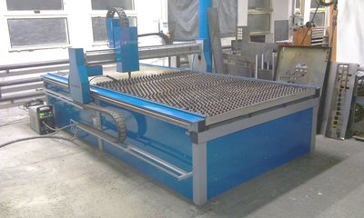

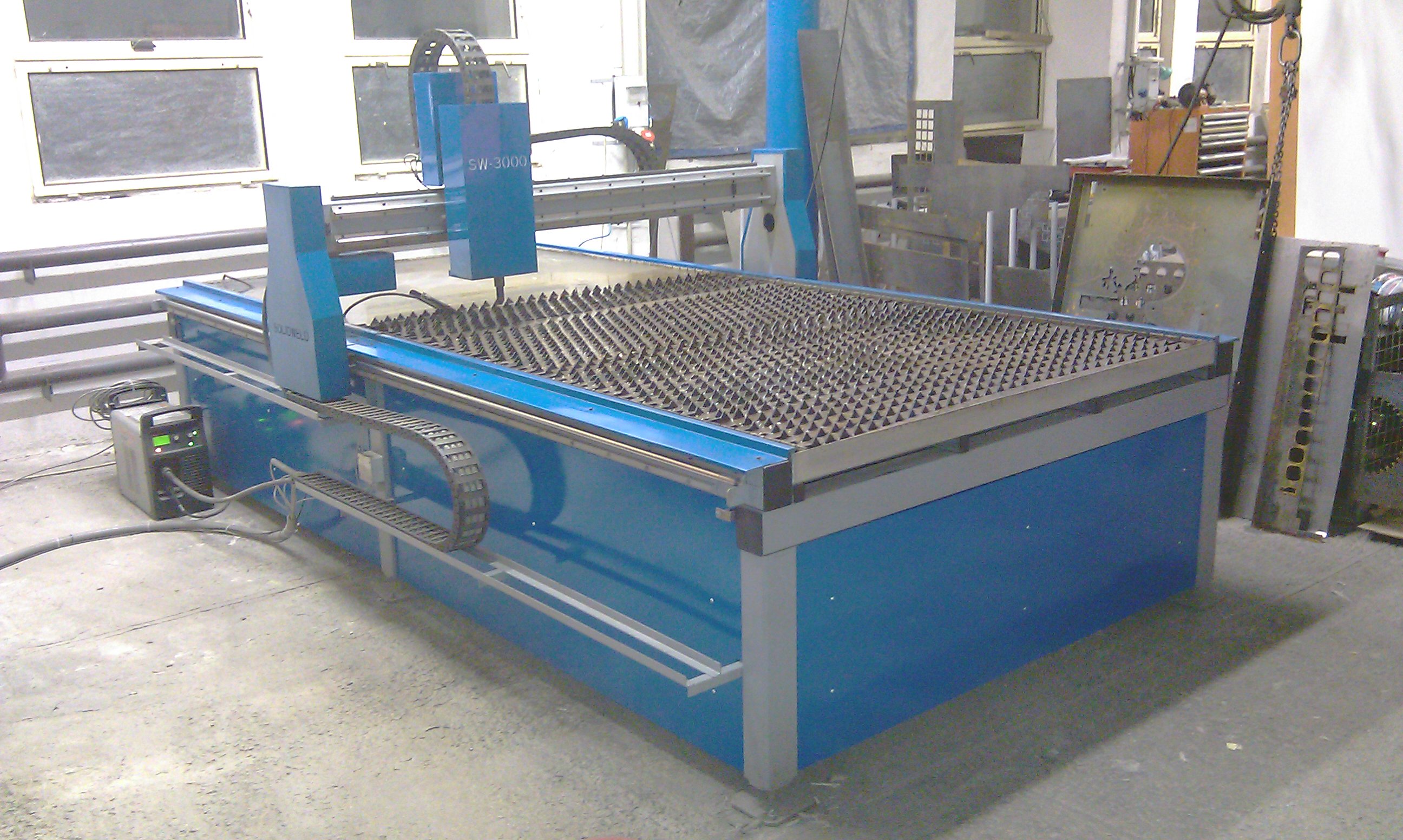

Tak konečně jsem s kolegou dokončil PLAZMU pro
našeho známého do zámečnictví.
Nějaké to info:
Plocha stolu 2500x3500mm
Pohony všech os zajišťují DC servomotory
Samozřejmostí je THC a aktivní osa Z pro měření povrchu plechu.
Vodní stůl je nezbytnou součástí, protože bez něj je to mazec.
Pro snadné ovládání je instalováno bezdrátové ruční kolečko.
Stroj je řízen přes MACH3
Plazmový agregát: Hepertherm Powermax85

THC je můj vlastní vývoj. Zvažoval jsem několik variant. Také jsem chtěl
koupit THC od jednoho kolegy z česka, ten mě, ale poslal k šípku.
Nakonec jsem nabral inspirace na netu a udělal THC vlastní.
Vývoj trval asi čtyři měsíce. Nejvíce hodin jsem strávil na testování.
Rozhodně to THC je jedna z nejproblémovějších částí plazmy. Využívám děliče napětí 1:50,
který Powermax má a toto napětí měřím. Do Machu zasílám 3 signály: Hořák v provozu, Hořák nahoru, Hořák dolů.

THC pracuje na principu měření napětí na hořáku. Powermax 85 má zabudovaný dělič napětí 1:50
takže na výstupu je napětí 0-max.18V a s tímto napětím THC pracuje.
Dále je princip takový, že čím blíže je hořak při řezu u materiálu, tím je napětí nižší a naopak.
Takže jak to funguje:
Z měření vím, že např. když řežu plech 4mm a jedu nad ním hořákem ve výšce 1,5mm tak napětí
na hořáku je 120V což vezmu jako referenční hodnotu. Jakmile dojde ke změně výšky hořáku dojde i ke změně
napětí na něm, což způsobí, že THC dá pokyn řídícímu systému aby posunul s osou Z nahoru nebo dolů, aby se vrátilo napětí
hořáku na požadovaných 120V. Teoreticky velmi jednoduché. Celé THC řídí mikroprocesor.
Největším problémem je ale rušení, které způsobuje plazma a to je třeba odstranit. Já to mám ošetřeno
aktivním filtrem 2. řádu + softwarovým filtrem. Na THC jde nastavit požadované napětí na hořáku, časová prodleva mezi jednotlivými měřeními
a přesnost měření neboli hystereze.
Doufám, že jsem to moc nezamotal.

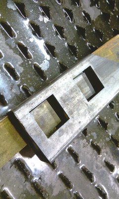

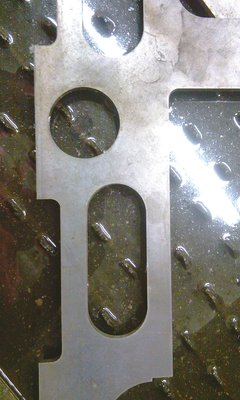

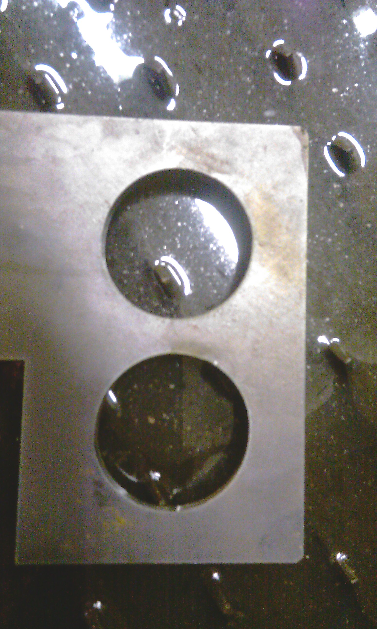

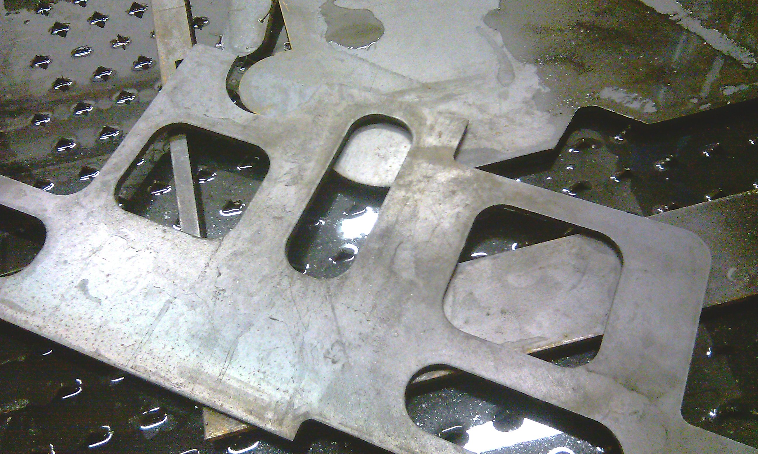

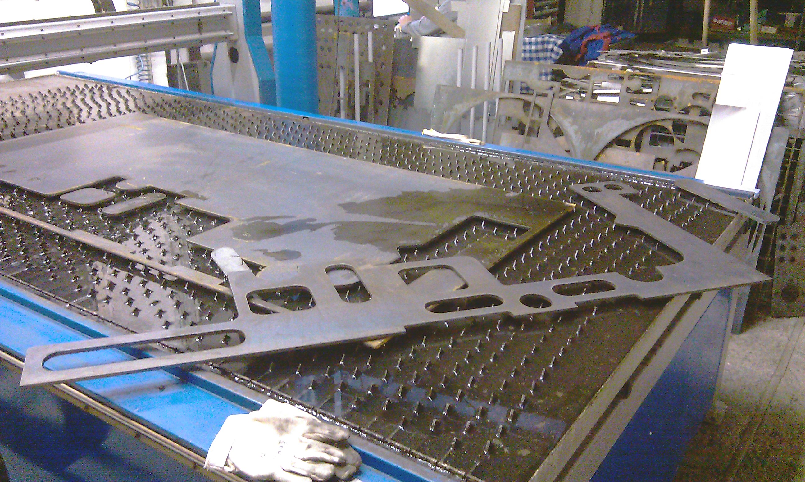

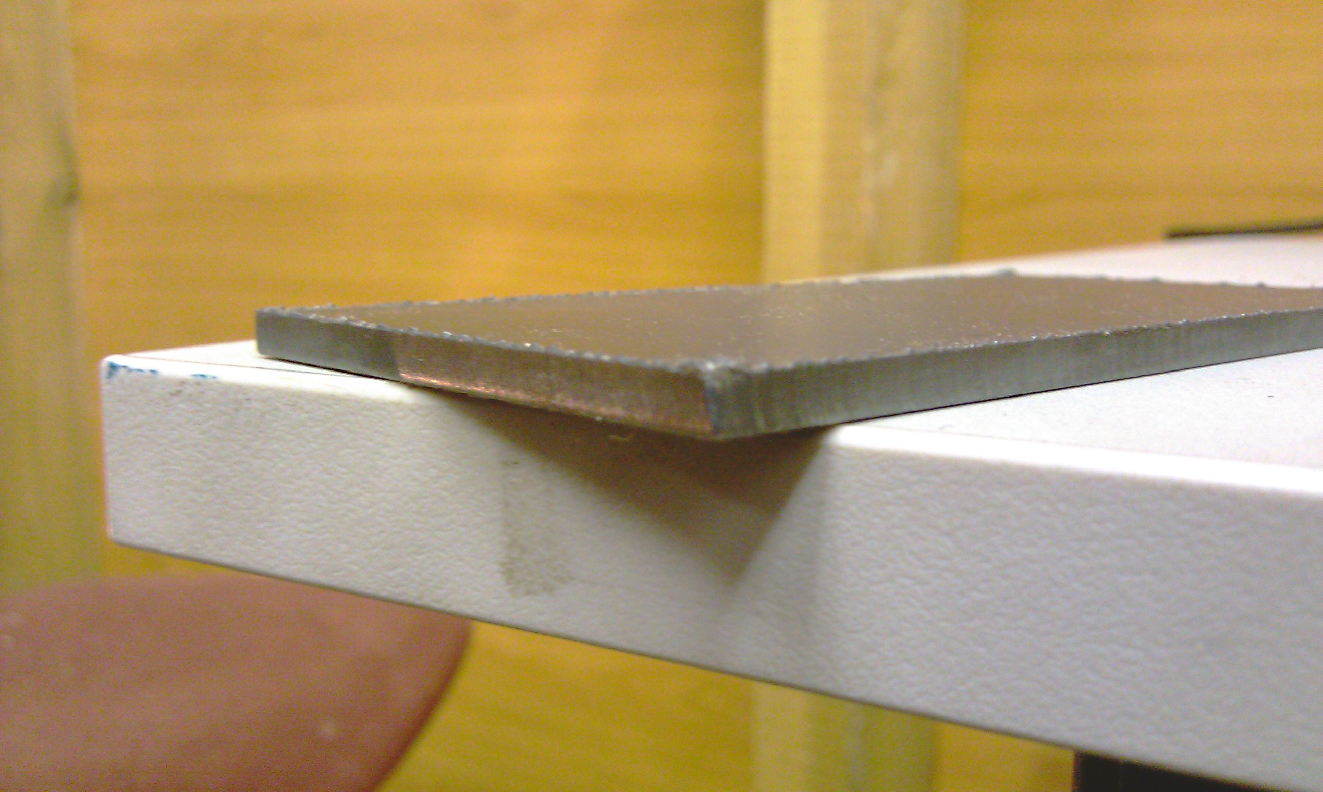

Protože se mi sešlo hodně dotazů ohledně
kvality pálení kruhových otvorů a rádiusů na plazmě přikládám nějaké fotky,
co jsem dnes pálil pro zákazníka.
Síla plechu 8mm.
Síla plechu 8mm.
