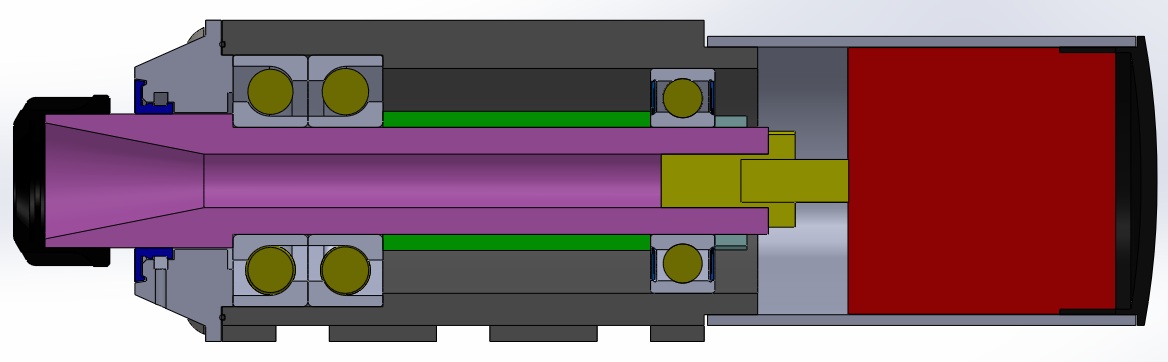

proč to dělat tak že vybrousím přesnou díru nějak hlubokou (je jedno jak) do ní dám dvě ložiska a stáhnu je přítlačnou maticí a budu to mít přesně neboť tu práci s přesným výběrem ložisek, jejich tolerancí, předpětím si dal někdo ve fabrice, přesně to změřil na strojích k tomu určených s přesností na mikrony a já mu to draze zaplatil....a on mě ušetřil mnoho úsílí při usazování a já to mám přesné, jednoduché a zvládne to každej jouda namontovat protože na tom prostě "nic" není.. když to přece můžu udělat tak jak naši prapředkové na úkor přesnosti, pracnosti prostě všeho.. a když se zadaří tak to bude nějak fungovat..
nemá cenu to řešit.. svět vyspěl do podoby kdy se dělá vše co nejjednodušeji, ale přesto se najde vždycky někdo kdo opráší 100letou konstrukci a udělá tu, a nebo se najde někdo kdo to postaví uplně blbě..
já si jen říkám proč kupovat relativně drahé ložisko, když ho degraduju konstrukcí.. no nic nemá to smysl, hlavně že je každej spokojenej..

BTW - na jedno upnutí přebrousím vnitřní válcové plochy pro ložiska (mezi nimi je samozřejmě odlechcčení ) zároveň v jednom záběru přebrousím zadní dosedací plochu + přední čelo - vše je tak souosé, válcovité a kolmé ... co ti na tom připadá degradujícího ?

Příspěvek 31. 1. 2014, 8:42
*kosoúhlá ložiska bez předepnutí je standardní výrobek ( z té nuly se vychází pro výpočet vlastního předepnutí )
* rozpěrné kroužky si taky musím vyrobit bez vybavení výrobce ložisek ? ... tak o čem se tu sakra bavíme ? mám brousit oboustranně 2 rozpěrné kroužky, nebo jednostranně 1víko ?
* když dám ložiska k sobě (bez rozpěrných kroužků), tak budu muset použít třetí ložisko, které bude muset být přesně uložené vůči ostatním - to se taky samo neudělá ( a aby to mělo nějaký smysl, tak to 3 ložisko by muselo být jednořadé válečkové s kuželem pro vymezení vůle, nebo další 2 kosoúhlá volně uložená ... at počítám jak počítám, moje řešení je pořád levnější

Pokud se vrátím k původnímu tématu poháněného nástroje, tak se vývoj zastavil na volbě motoru, čím víc o tom přemýšlím, tím víc mi přijde modelářský BLDC motor jako nevhodná volba, jelikož to potřebuji mít emulzi-odolné, tak nepřipadá v úvahu chlazení náporem vzduchu, celé to mělo být uzavřené, viz obrázky níže. Bojím se toho, že se motůrek při zátěži upeče. Další myšlenka, která v současnosti vede, je použít malý PMSM(synchronní servomotor), který je voděodolný, takže by se připlácnul na vřeteno shora stejně jako je teď plánovaný BLDC na obrázku, jenomže PMSM by byl větší, přišrouboval by se přímo na tělo vřeteníku, tím by odpadlo jakékoliv krytování a bylo by hotovo.
Na obrázku není nakreslené uchycení BLDC motoru(červený), je tam zatím jen hozený pro představu kde zhruba bude a jak bude asi velký
Takže nyní čekám než mi přijde BLDC motor a sháním PMSM :D Co už je definitivní je skladba ložisek, přední kosoúhlá ložiska budou 7204, které už mohu koupit. Předpokládám, že koupit obyčejná ve třídě přesnosti P6 asi není zrovna ideální. Díval jsem se tedy po nějakých kvalitnějších a našel tento obchod. Dle požadavků na vřeteno bych rád vrtal i frézoval, tedy potřebuji, aby ložiska zvládala radiální i axiální síly, úhel styku 25°-30°. Dále bych je namontoval čely k sobě, takže hledám označení O, ale žádné takové tam nevidím, díval jsem se i na jiné stránky a nic moc jsem nenašel. Ještě musím dodat, že bych se rád držel s cenou ložisek trochu při zemi, líbilo by se mi, kdyby pár nešel moc přes 1000kč.

Příspěvek 6. 2. 2014, 7:40
GMAN píše:.
Z toho plyne otázka, jak velký bude rozdíl u ložiska za 100kč x za několik set x za několik tisíc. Má cenu tam kupovat ložiska v cenové kategorii jaké si představuji nebo je to blbost a mám koupit lepší?
tak znova
rozdíl mezi obyčejnými kosoúhlými a drahými je v tom, že mimo jiné ta drahá univ. párovatelná mají stejnou výšku kroužků a definovanou pozici mezi nimi - přesazení, to je to co při správném uložení dělá právě to správné předpětí, to je to, co je na nich tak drahé - nutnost ve výrobě dodržet několika vzájemně závislých (a navíc blbě měřitelných rozměrů ve velmi úzké toleranci
ta obyčejná tohle NEMAJÍ, proto použít je bez dalšího do uložení viz návrh 3 je sázka do loterie, buď to bude mít vůli nebo se to bude zadírat, otázkou je, zda těch třeba 0,05
"pružné" vúle (jak kuličky při zatížení a posunutí nabíhají na tenkou stranu kroužku) hobíkovi vadí a zda je schopen je nějak definovaně změřit
setkal jsem se s tím, že rozdíly ve výšce kroužků ložiska a poloze byly v DESETINÁCH
při použití těch obyčejných kosoúhlých ložisek je nutno individuálně vymezit rozdílné výšky a polohy kroužků, např. tím způsobem co tu prosazoval Echt (jeho konstrukce je naopak taková, že té základní vlastnosti univ. párovatelných ložisek nevyužívá) nebo použitím různě vysokých rozpěrných kroužků vnějších a vnitřních
je to pracné, náročné na pečlivost a kvalifikaci zhotovitele a s obtížnou opakovatelností, nikoli nemožné
edit
a teď se musíš rozhodnout, zda koupíš ložiska za X tisíc, zboucháš to dohromady a budeš to používat a nebudeš xx tisíc hodin vědět o nějakých ložiskách
nebo koupíš ložiska za 200,- a x hodin si budeš hrát s jejich uložením s nejistým (ne nutně špatným) výsledkem
