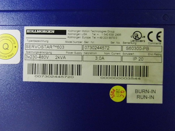

Tak jsem to popletl. To co mám je označeno jako ABB a není to to samé jako 300 řada od TG, ale je to stejné jako 600 řada od TG.

Kvako 1: tak tady jsou ty fotky:
Podobnost čistě náhodná?

2. 2. 2014, 6:38
QNX moc děkuji,
to je neuvěřitelne, dneska už se kopiruje všechno.
QNX
Příspěvky: 3689
2. 2. 2014, 6:55
Kvako 1: to asi nebude kopie, to bude všechno stejný výrobce.

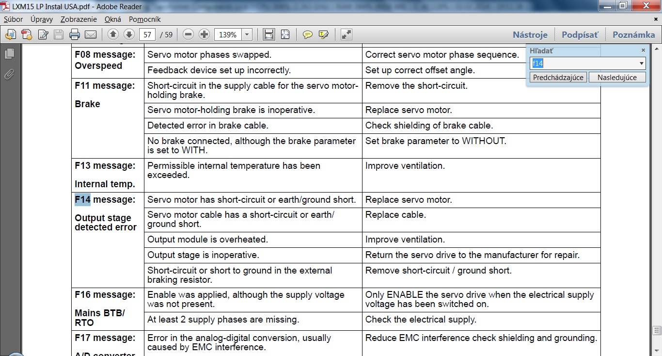

S tou chybou F14 by som to nehádzal do žita, skontroluj zapojenie:
Juro
Příspěvky: 1543
2. 2. 2014, 8:37
Mam viac menicov a motorov. Menil som jeden za druhým a aj soft. ten isty , takže v zapojení to nie je.

2. 2. 2014, 8:46
Ok, ak teda druhý driver funguje bezproblémovo s tým istým motorom a nahranými parametrami ( a v Unilinku nevieš tiež nájsť žiadnu chybu) tak by som to rozobral a hľadal nejaké "očmudené" súčiastky ako ti už radili.
