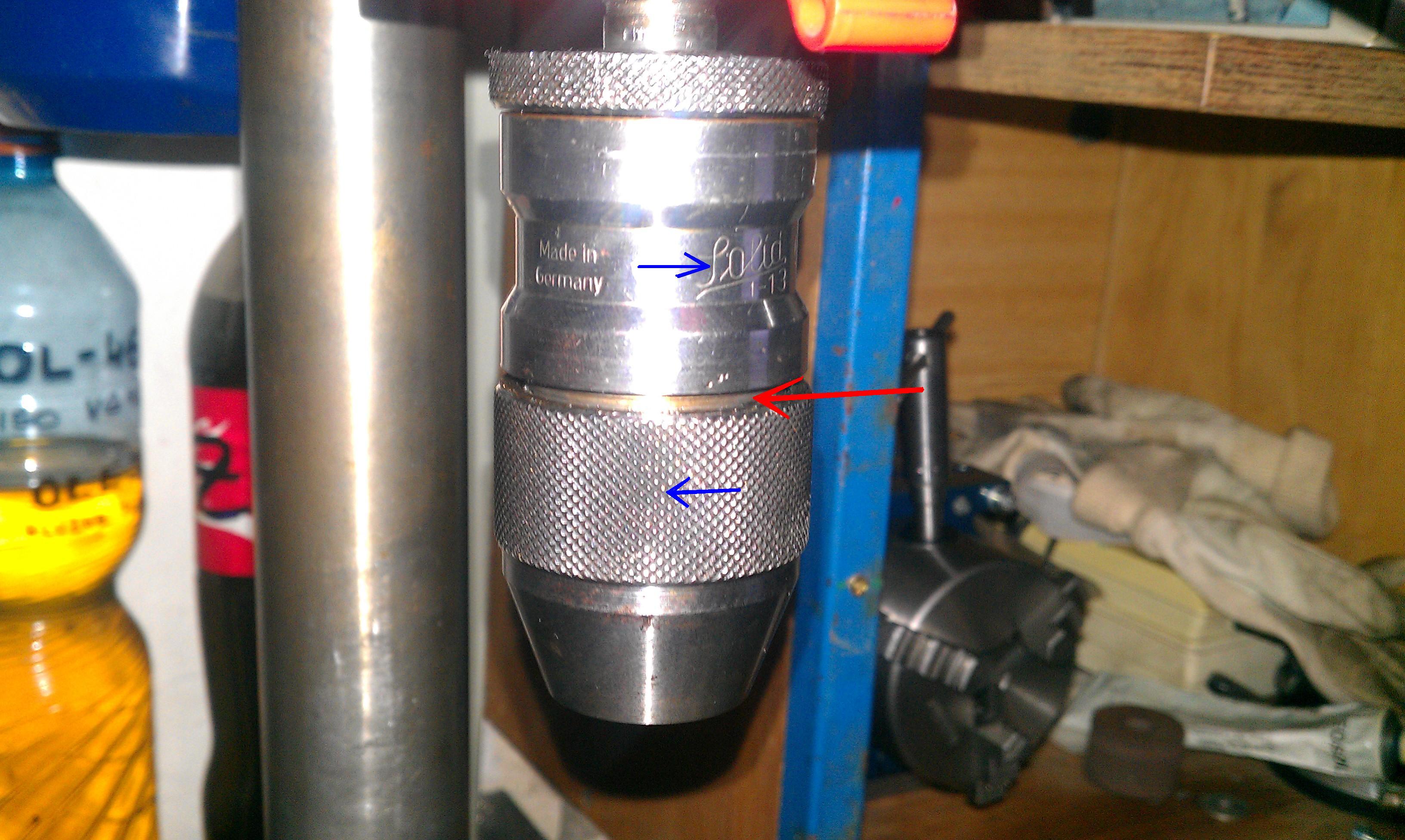

Zdravím, potřebuji rozdělat toto sklíčidlo. Spodní díl se mi podařilo odšroubovat, tam se dostanu ke kleštinám, to je OK, ale potřebuju to rozdělat dál, abych se dostal na ten "vytlačovací" šroub co hýbe s kleštinami. A dál už se nedostanu. Schodil jsem i horní, nalisovaný plechový kroužek, pod nímž jsou dvě dírky pro klíč, ale nenašel jsem místo, kde by se to dál mělo rozdělit (rozšroubovat).

Pokud je to stejné sklíčidlo co mám já, tak ho povolíš od sebe tak že střední díl někam upevni a tím dolním dílem otoč, jde to ztuha. Otáčení viz. obr. modré šipky. Ta červená šipka ukazuje už na povolený díl. Nechtěl jsem to celé rozhodit. Ničeho se neboj a vrhni se do toho. :D

No tak jsem si to představoval, že by to mohlo jít povolit. Jelikož nemám klíč, zkusil jsem jemným poklepem a ani ťuk. Co nejde silou, musí jít ještě větší silou.
