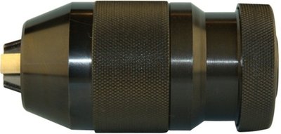

Zdravím, potřebuji rozdělat toto sklíčidlo. Spodní díl se mi podařilo odšroubovat, tam se dostanu ke kleštinám, to je OK, ale potřebuju to rozdělat dál, abych se dostal na ten "vytlačovací" šroub co hýbe s kleštinami. A dál už se nedostanu. Schodil jsem i horní, nalisovaný plechový kroužek, pod nímž jsou dvě dírky pro klíč, ale nenašel jsem místo, kde by se to dál mělo rozdělit (rozšroubovat).

mirnym poklepem a delej to nad hadrou, vysype se ti spousta malych kulicekMad_BOXs píše:Zdravím, potřebuji rozdělat toto sklíčidlo. Spodní díl se mi podařilo odšroubovat, tam se dostanu ke kleštinám, to je OK, ale potřebuju to rozdělat dál, abych se dostal na ten "vytlačovací" šroub co hýbe s kleštinami. A dál už se nedostanu. Schodil jsem i horní, nalisovaný plechový kroužek, pod nímž jsou dvě dírky pro klíč, ale nenašel jsem místo, kde by se to dál mělo rozdělit (rozšroubovat).
To je dobrá rada, ale kde se to dělí, nenašel jsem styčnou plochu. Případně črtni kde se to dělí.

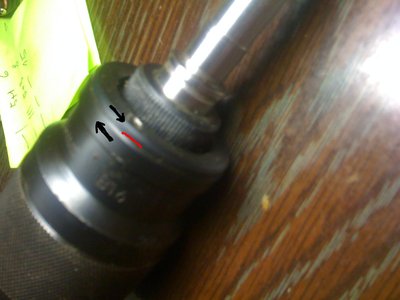

ked dáš dole ten úzky vrubkovaný krúžok(ako sa naráža kužeľ) je tam okrúhla matica má iba dve hrany na kľúč,, vytočíš a je to, ak si dobre spomínam,,,

Dobře, tyto závrty jsem tam našel, to ano, ale pokoušel jsem to povolovat, ale ani se to nehnulo. Pravý, nebo levý závit? A je to matice zašroubovaná dovnitř, nikde jsem neobjevil kde by se to mělo povolit. Sakryš, to mají tak přesný? Že jsem i jehlou ďoubal a rozdělení jsem nenašel, proto se ptám.

na mojej nieje ten vrubkovaný krúžok, skus ho poklepom dať dole, a mala by tam byť matica ukazuje na nu šípka, pravý zavit

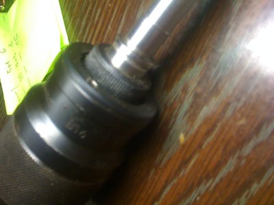

Tak jsem to rychle cvaknul mobilem.

Právě, že má mezi čelistmi vysoustružený doraz. Ten vytlačovací kámen jsem chtěl na výšku utočit o kousek, aby mi čelisti chodily do nuly, to skličidlo je 3-16mm. Když je opřu o tem vytlačovací kámen, tak jdou až do nuly, jenže se potom samozřejmě nevtáhnou dovnitř. Proto ten pokus o rozborku.
Tak že to dopadne na upínání druhého sklíčidla do tohoto. Néž abych ho dojeb... tak to vyřeším takto.

Aha tam jsi se dostal.

No tak jsem si to představoval, že by to mohlo jít povolit. Jelikož nemám klíč, zkusil jsem jemným poklepem a ani ťuk. Co nejde silou, musí jít ještě větší silou.
