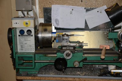

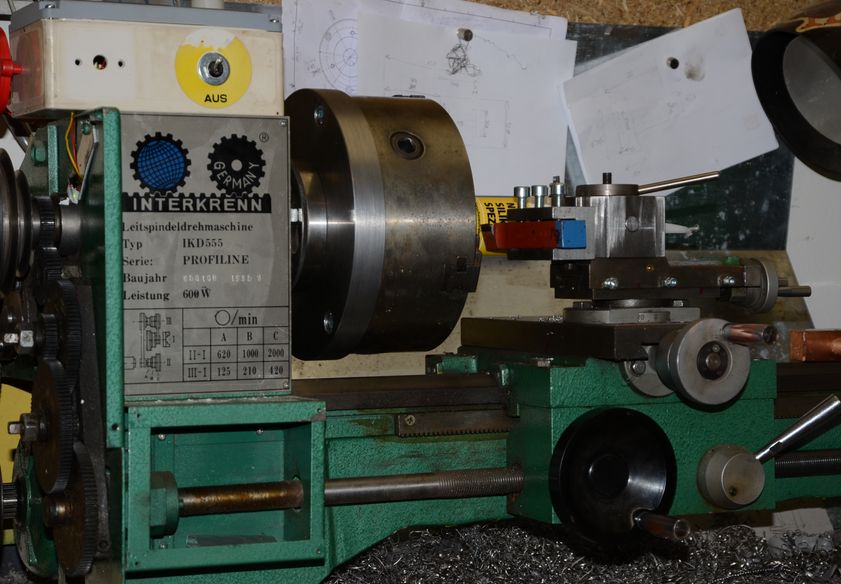

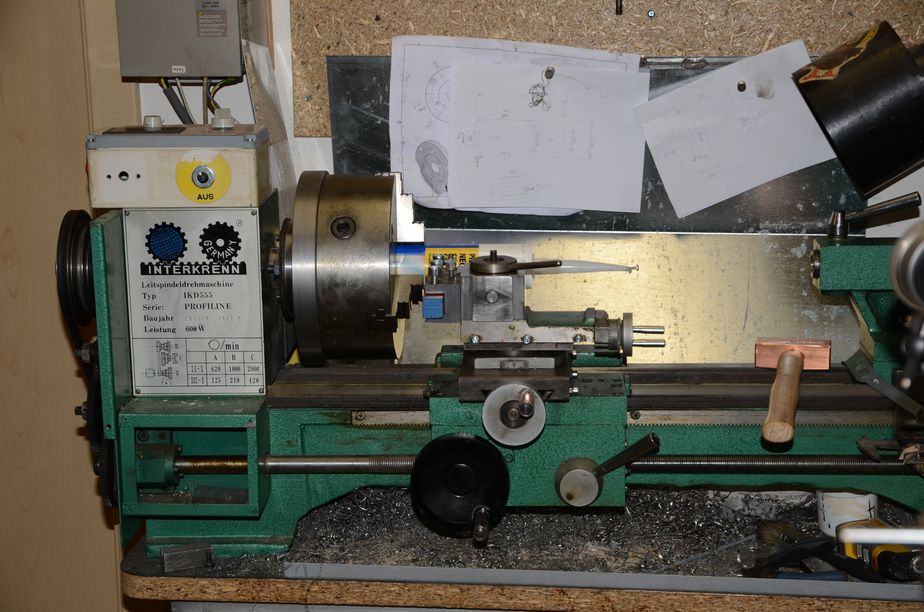

Máte někdo zkušenost s používáním tak velkého sklíčidla ( TOS 200) na menším soustruhu ? Je mi jasné, že to je použitelné jen na malé otáčky,ale to se s ohledem na větší průměr stejně hodí, navíc určitě obrábět ostřejším radekem.Hlavní důvod takové "šílenosti" je velikost díry ve sklíčidle a velikost upnutí ve 200. Soustruh má 130kg, sklíčidlo s přírubou tak 14kg. Otáčky jsem schpen regulovat tak od 30ot/min (což je ř.r. 20m/min na pr. 200mm).
Hlavně se ptám z důvodu, jestli už to někdo zkoušel, a zjistil že to je nepoužitelné. Zatížení ložisek bude asi dost velké,ale zase to bude využíváno minimálně. Asi zásadní problém může nastat když by obrobek začal vibrovat, tuhost při takovém sklíčidle bude malá.
Přírubu už mam připravenou, jen se rozhoduji jestli jí použiju na sklíčidlo, nebo nechám jako desku na upínky.
Díky za info.

pokud pojedeš s citem a nebudeš dělat voloviny, není důvod proč by to nemohlo jít
ložiskům je jedno jestli nesou 2 nebo 14 kg, to je pořád 00nic proti statické únosnosti těch ložisek, velikost ložisek v tomto případě je dána potřebnými rozměry, nikoli zatížením
nějaká nepřesnost skříně, nesouosost, blbě vymyšlený a udělaný vymezení vůle atd. je schopno do těch ložisek vnést síly o několik řádů větší !!!!!!!!!!
spíš je potřeba si bát bacha na setrvačnost té hlavy
jestli ta mašina má konec vřetena na závit a umí nějak prudčeji zabrzdit, mohlo by se ti stát, že se setrvačností odšroubuje z vřetene a půjde ti naproti
kvůli tomu je na tomto typu upevnění univ. ten převlečnej zajišťovací kroužek co tam málokdo dává
jinak TOS pr. 200 má max. ot. 2400 1/min, že by se ta univ. roztrhla nebo tak něco se neboj, spíš tam bude nějaký nevývažek a od určitých otáček se to začne celé klepat a se 130-ti kg co váží ta mašina to asi slušně zacvičí
nějak si omez max. otáčky ať to ani omylem nejde roztočit víc než je zdrávo = začátek vibrací
s FM si to snadno vyzkoušíš
jestli to potřebuješ na upnutí nějaké speciálnosti, jdi do toho, jen je potřeba myslet
na malých ot. a velkém pr. ti to nemusí mašina utáhnout
jestli máš na FM strmou rampu pro brždění, taky to může začít vyhazovat setrvačností chybu na FM, nebude to umět bez externích odporů tak rychle brzdit

konec vřetena tam na závit není, navíc mam na fr. měniči natavený doběh motoru bez brzdění a rozběh nastavím podle toho jak se to bude roztáčet, to nic neudělá. Tenhle měnič toho umí hodně, tam půjde nastavit případně cokoliv. Motor utáhne dost, dneska jsem řezal tupým očkem M10 na 125ot/10Hz = 25ot/min a spíš mi to chtělo zlámat ruce, než že by se to zastavilo nebo proklouzlo. Větší otáčky kvůli nevyváženosti asi moc pokoušet nebudu, hlavně aby se to kvůli malé tuhosti moc nerozdrnčelo.
Jdu do toho, uvidíme :-)

Tak TOS 200 je na soustruhu víc v pohodě než jsem čekal. Rozběh na převodech 600ot úplně v pohodě, ani jsem nepřenastavoval fr. měnič, rovnou jsem roztočil na 300ot/min a má úplně krásný průběh. Nad lože se vejde pr. 250, přírubu mam kolem 210, takže i s vylézáním paken při větších věech problém není, jen je potřeba si správně upnout nůž, příčný posuv má jen kolem 110mm. I točení příruby letovaným plátkem šlo dobře, po 2mm a řezná r. kolem 80m, to už se dá. Šlo to pak celkem rychle. jen ozubené kolo na vřeteníku nemá počet zubů /3 takže se špatně rozměřovala rozteč pro upnutí sklíčidla. Budu tam muset udělat nějaký přípravek na upnutí ozubeného kola pro přesné natáčení sklíčidla pro dělení. Asi na zadní stranu řemenice, jinak tam moc místo není.
