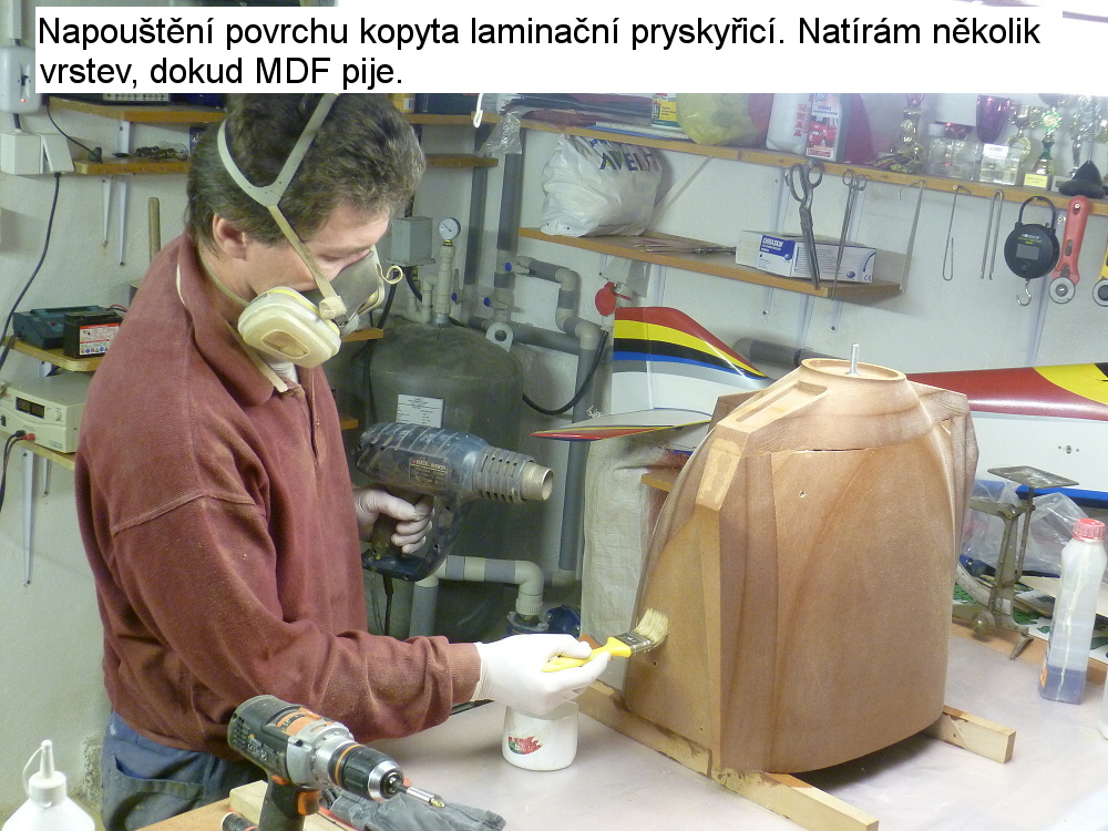

Používám MDF. Vyfrézovat, napustit epoxydem, přebrousit, nástřik šprickitem, přebrousit, nástřik plničem , přebrousit a přeleštit.
PS musíš olaminovat. Je s tím hrozná práce a ztratíš přesné tvary.

QNX
