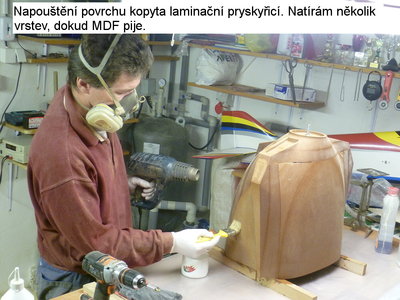

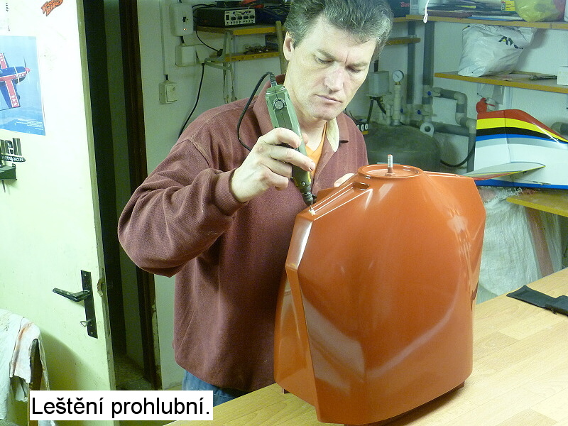

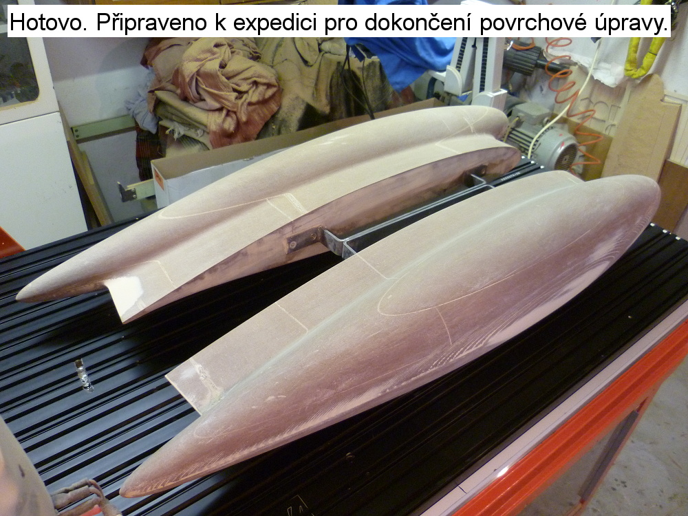

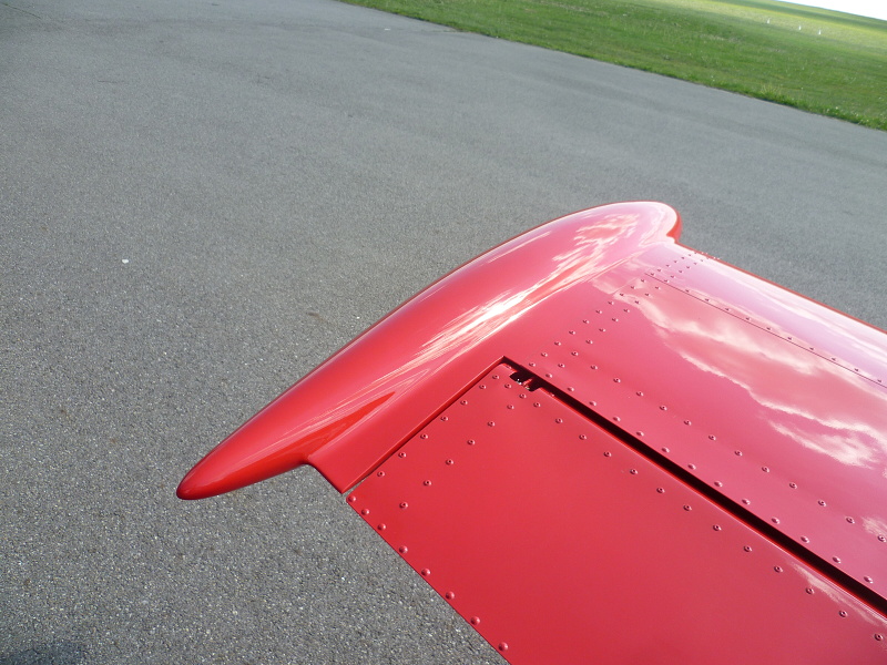

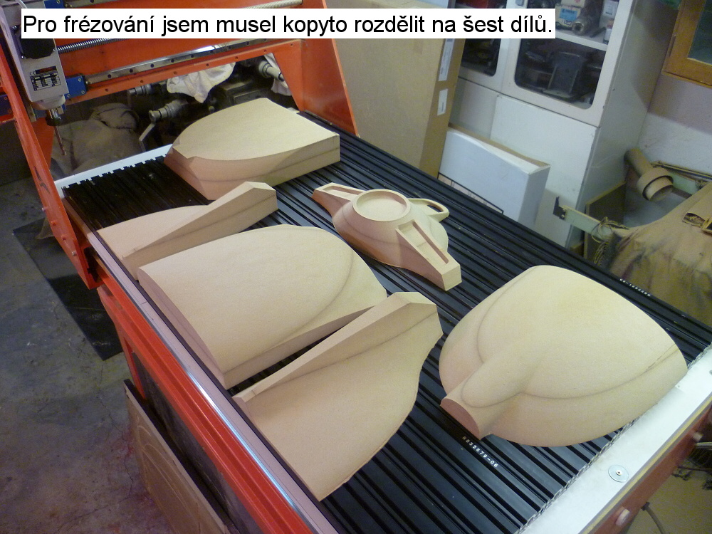

zami
Příspěvky: 654
Registrován: 25. 1. 2011, 2:07
Bydliště: Třebíč
6. 2. 2014, 10:56
Používám MDF. Vyfrézovat, napustit epoxydem, přebrousit, nástřik šprickitem, přebrousit, nástřik plničem , přebrousit a přeleštit.
PS musíš olaminovat. Je s tím hrozná práce a ztratíš přesné tvary.
Tady něco k inspiraci:
http://www.mojehobby.cz/magazin/detail.php?idclanku=55" onclick="window.open(this.href);return false;
A tady pár fotek:
