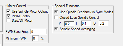

taky je dost možné že je potřeba zafajfkovat toto
aspon já to tak mám, protože používám řízení PWM
