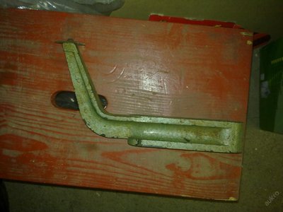

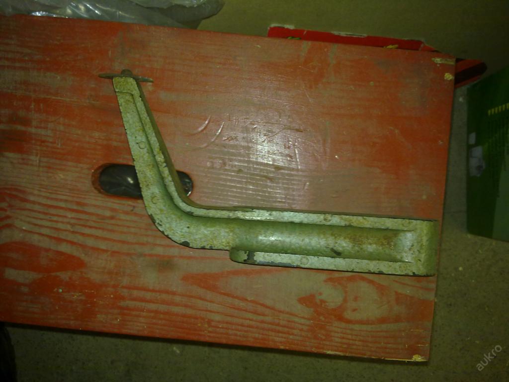

Nechci zakládat nové téma, tak to dávám tady.
Nenašel by se tady někdo, kdo by mi okótoval tuhle základní měrku na BN 102?
Chystám se na výrobu dvou kusů pro vlastní potřebu.
Jedná se mi hlavně o výšky.
Děkuji
Milan
Foto mám z aukra
Foto mám z aukra
sts
Příspěvky: 71
Registrován: 14. 10. 2008, 4:53
Bydliště: Všetaty
21. 2. 2014, 7:36
Výška od základny je podle návodu 130mm. A od vršku podstavce k měrce je 90 mm. Můžu ti to oměřit celé, ale až zítra večer.

22. 2. 2014, 12:06
Diky to mi stačí. Zbytek v pohodě odvodím. :)

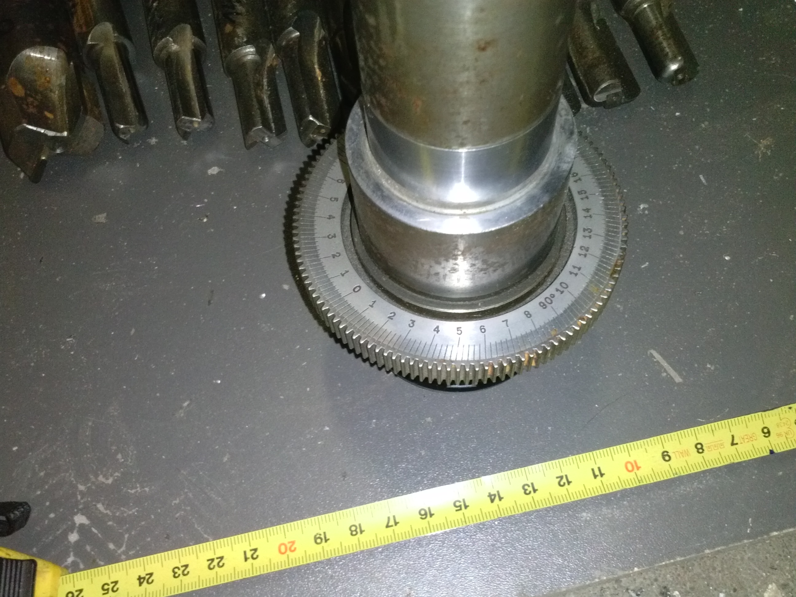

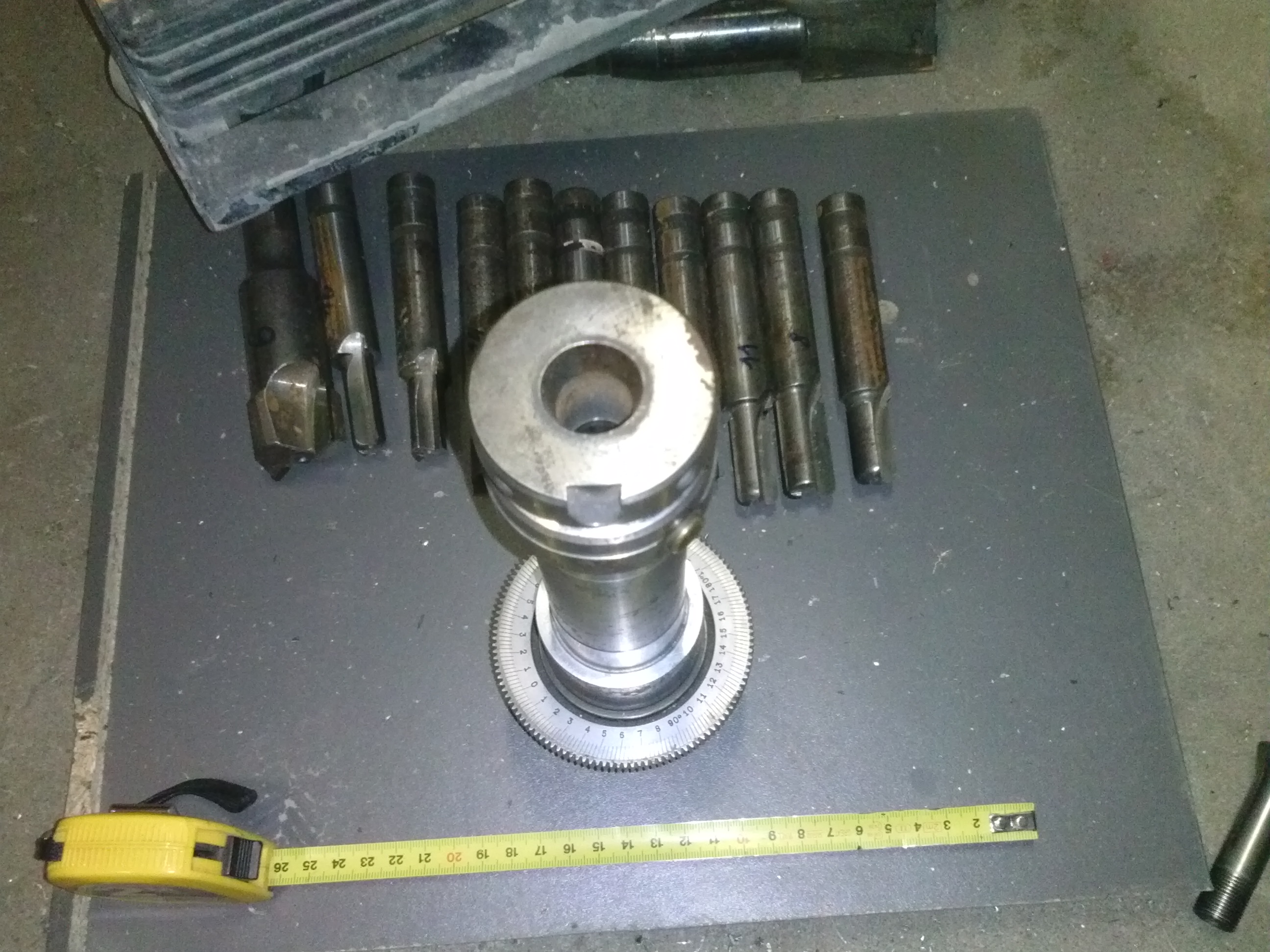

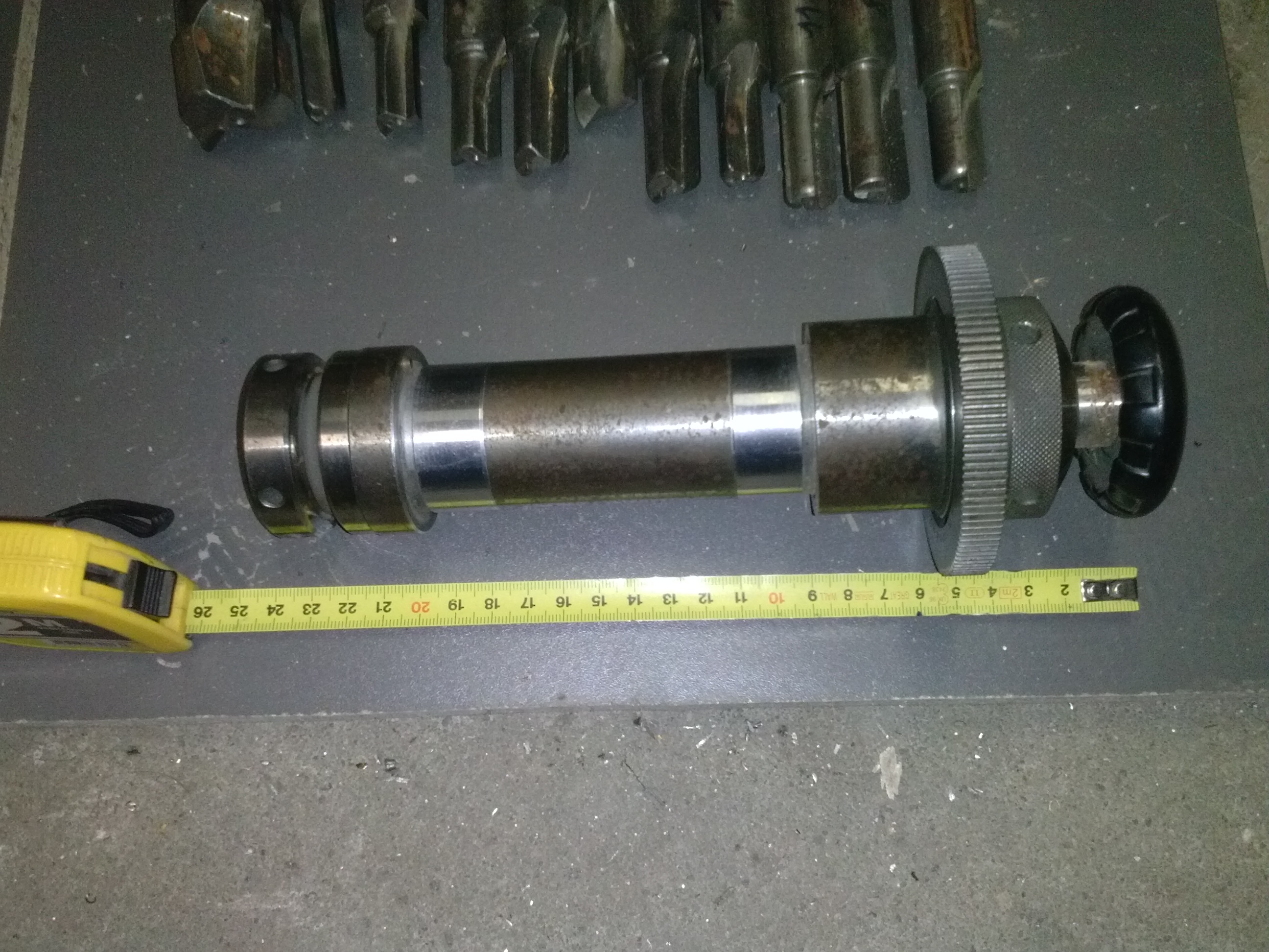

Zdravím zdejší odborníky. Vlastním tento malý vřeteník. Domnívám se, že by mohl být z brusky EWAG, ale ruku do ohně bych za to nedal. Může to někdo potvrdit, nebo vyvrátit?
