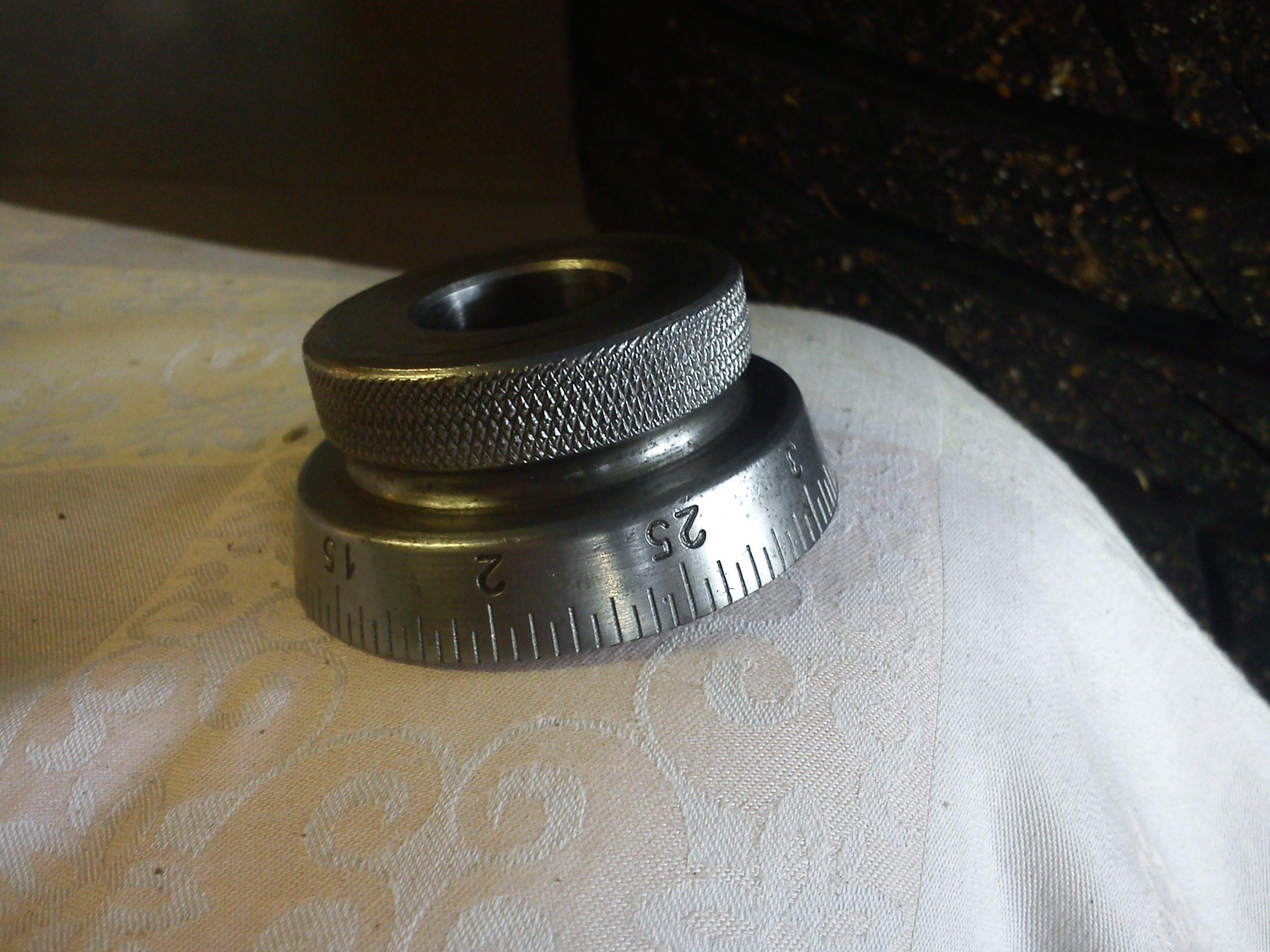

Ono by se to po tom přetočení, osmirkování a nevím jakém dalším opracování mělo nějak povrchově ošetřit. Chromátováním, niklováním, nebo matným chromem a pod., aby se to ochránilo od jedovatých rukou (agresivní pot) a nerezlo to.

A myslíte, že by byl problém to pokovit (chromem nebo niklem) ještě dodatečně? Myslím tím už když je tam udělané gravírování. Zrovna jsem se chtěl totiž i zeptat jestli nějak povrch po renovaci neočistit aby to znovu nekorodovalo. Co vím, tak např. chemickým pokovením se dá udělat vrstva třeba jen pár um, která velmi dobře kopíruje povrch. Tj. nemělo by to gravírování nijak zahladit.

Určitě by to šlo, chemicky, nebo galvanicky. Ale to znamená ten bubínek vymontovat, odvézt ho třeba do Galven Praha, a potom zase pro to dojet. Do té doby bude mašina k nepoužití. Lepší mašiny mají bubínky tvrdě chromované z výroby. Taky mne napadlo udělat bubínek z nerezu, pěkně vyleštit a teprve potom gravírovat, ale vhodný nerez nebyl po ruce.

Očistit a namastit. Sloužilo to do teďka padesát let bez pokovení.

Já to mam stejně vymontované. Je to z frézky FN 22, kterou jsem na konci listopadu 2013 koupil. V rámci stěhování do dílny ve sklepě jsem jí rozebíral, takže to teď i čistím a opravuju co je potřeba (výměna ložisek, řemeny atd.). Uvedení do provozu předpokládám kolem 1/2 března. Takže všechny 3 osy jsou rozebrané a prodleva u mě nehrozí. A i kdyby tak to mam na nekomerční použití a žádné kšefty mi neutíkají.

Doplnění - jen aby se mi to lépe fotilo tak jsem to nasadil na hřídel a zasunul do pouzdra.

Nikl ti udělají i třeba u fialy ( galvanika fiala v čakovicích) . Nechával jsem tem niklovat nějaké pláště na motory a dopadlo to vcelku dobře.

Nakonec jsem to udělal brusnou houbou. Po použití brusné houby jsem na povrchu rozetřel vazelínu. Jednak abych to konzervoval a pak aby se zvětšil kontrast gravírování vs. povrch. Výsledek je na přiložených fotkách. Asi by to šlo vyčistit ještě lépe, ale jelikož jsem byl spokojen s výsledkem, tak jsem to dál nemordoval.

ja som použil obyčajní odhrdzovač na posuvné meradlo, ktoré pokrstil dážd keď som ho zabudol po odmeraní schovať a zostalo na dvore. Prebrúsil som brusním papierom, vyumýval v riedidle a natrel z olejom, je skoro ako nové

O odrzevači jsem uvažoval taky. Akce s brusnou houbou měla výhodu, že to byla práce na pár minut. Ještě před použitím houby jsem to z nejhoršího oplách v petroleji.
