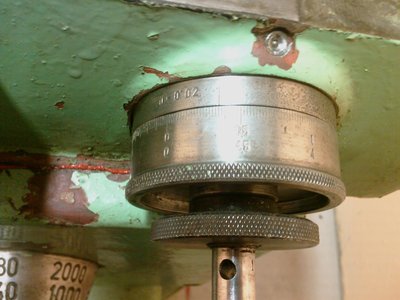

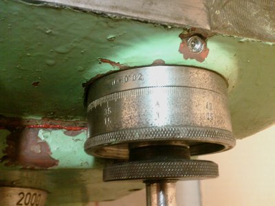

máte někdo zkušenosti jak renovovat nonius?
Na jedné straně nonia byl bubínek trochu špinavý a orezlý. To se mi podařilo vyčistit petrolejem, ale zůstalo tam takové poďobání, které zhoršuje čitelnost nonia. To poďobání už nejde dál nijak vyčistit, protože to jsou drobné jamky v materiálu (nejspíše po rzi). Pro lepší představu jsem přiložil fotky, jak poškození vypadá, a jak bych rád kdyby to vypadalo.
Nevíte prosím někdo co s tím, resp. jde s tím něco vůbec udělat? Kolik tak může stát nechat vyrobit nový kotouč s noniem?
Díky

tohle pomuzou vyresit brusne houbicky
molitan s brusivem na povrchu

A nepoškodí to vlastní gravírování nonia?
S pozdravem
Ing. Aleš Honsa
Příspěvky: 23407
9. 2. 2014, 10:57
ne
ten nonius je radove hlubsi
houbicka navic vpohode zajede do dulku koroze ktere jsou melke
kopiruje lip povrch na rozdil od smirglu

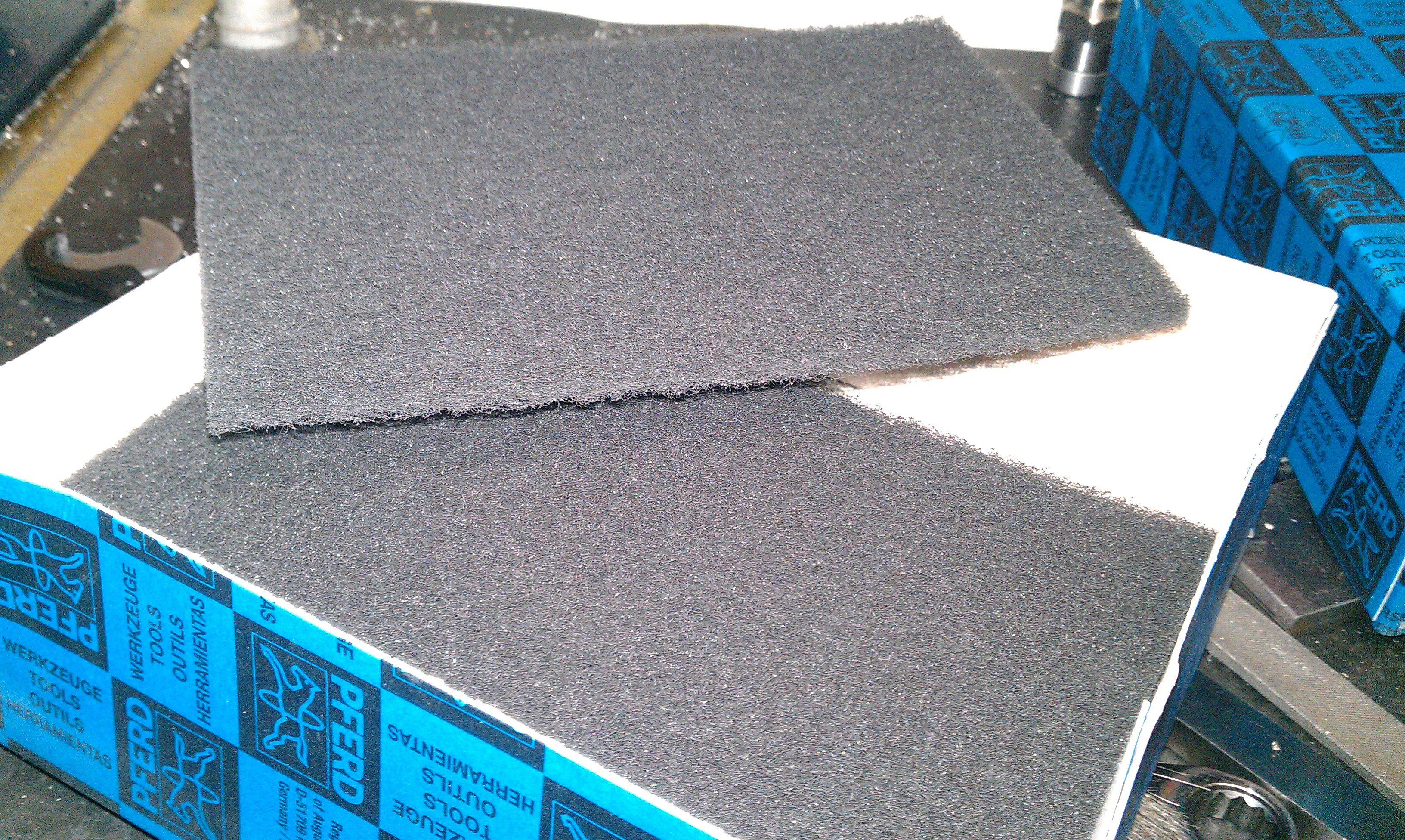

Zkus použít červené houbičky které používají instalatéři na čištění měděných trubek + Konkor.
Ocel to nepoškodí, ale rez povolí
Příspěvky: 23407
10. 2. 2014, 9:41
myslim ze se tomu rika rouno
jestli myslist takovy to vysoky netkany cosi s brusivem
to ale torsku vic zajede do toho znaceni
nicmene to nevadi
staci prejet spinavou rukou a ty pismenka a dilky zase vylezou
to rouno ma vyhodu ze se to da pretahovat jako pasek sem tam
udelas si prouzek treba 2cm sirokej a 40cm dlouhej a parkrat pretahnes sem tam je to desne rychly

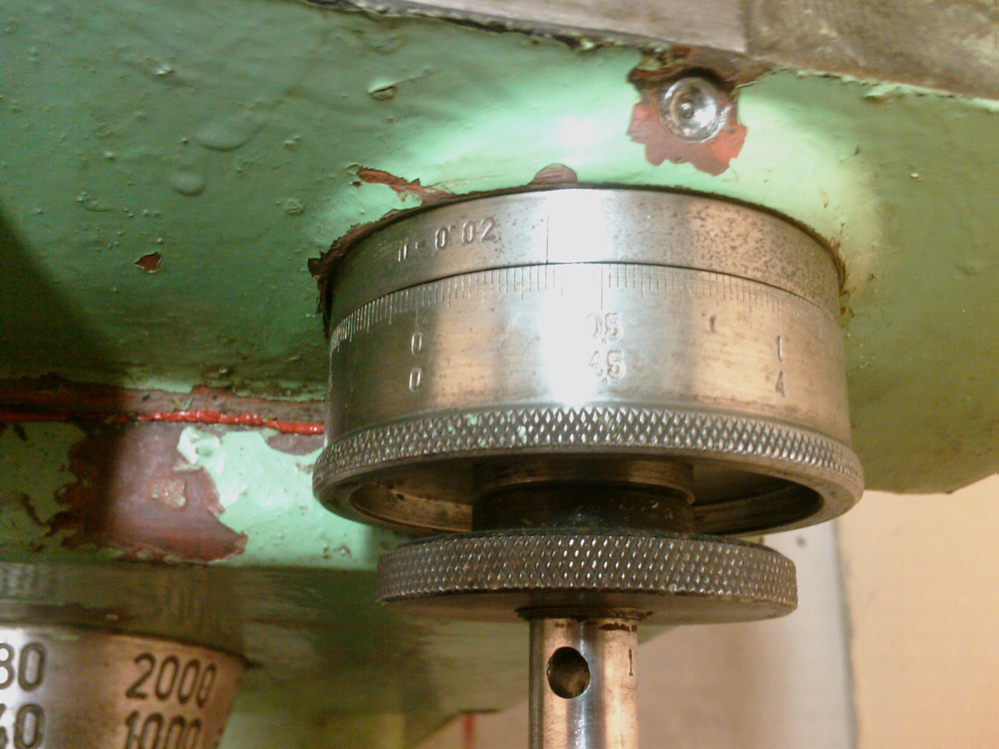

No a na závěr do těch drážek a čísel vetřeš hadříkem trochu černé barvy, přeleštíš a bude jako mový. :D

to brusne runo je do 3M a vola sa Scotchbrite
cervene je hrubsie hrubka odhadom cca 240-320
sede je jemnejsie hrubka cca 400
pouziva sa spolocne s brusnou pastou. na take veci ako je tento nonius by som pouzil spolocne s Cifom na nerez-riad.
Cisti to paradne.

Hodně používáme tyto rouna, odvedou velkou práci a nic neponičí. Jdou hezky nastříhat do proužků.

Rádlování vem jemnějším dráťákem ve vrtačce (takovej ten zlatej) a nonuis hnědým rounem chyceným na suchozipovej kotouč taky ve vrtačce. Nonius bude jak novej. Z rouna hodně stříhám kotoučky a starý krejčovský nůžky jsou naprosto v pořádku.

Pokud je hodně zkorodovanej, tak přetočit, znova narádlovat a vygravírovat. Tohle jsem nedávno dělal na příčném bubínku z Volmana. Tam se neodečítal průměr, ale přísuv suportu a nejenom, že jsem ty dílky těžko luštil, ale nemohl jsem si zvyknout na to přepočítávání. Teď je to "slušně vychovanej soustruh". Co zaberu, to tam je.
