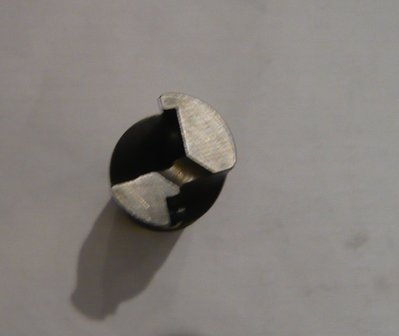

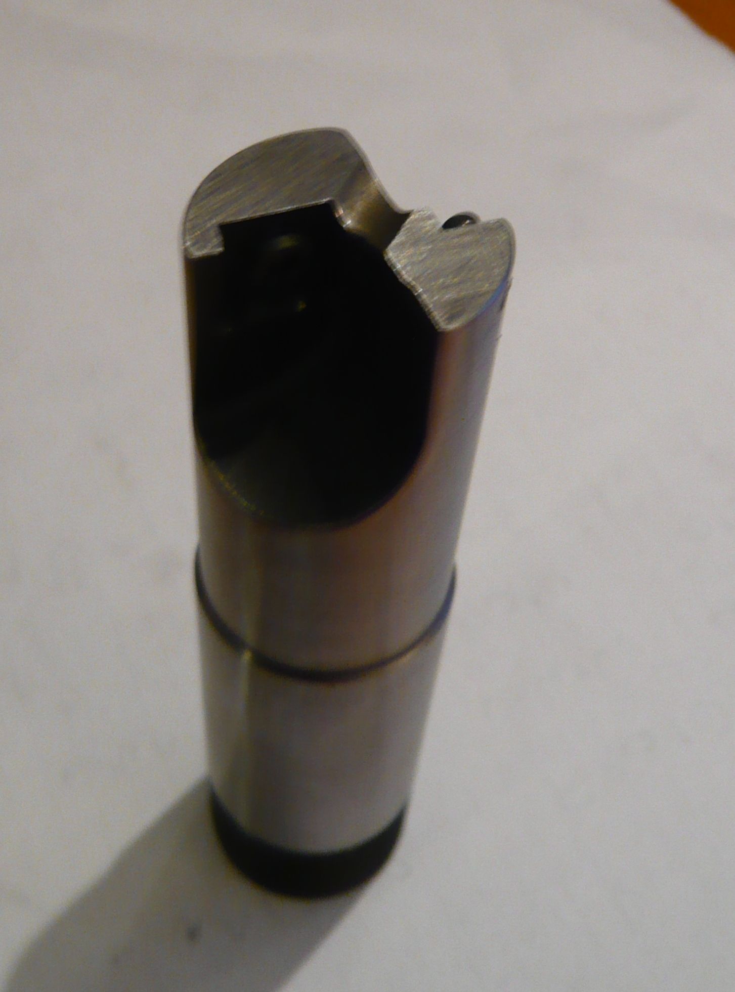

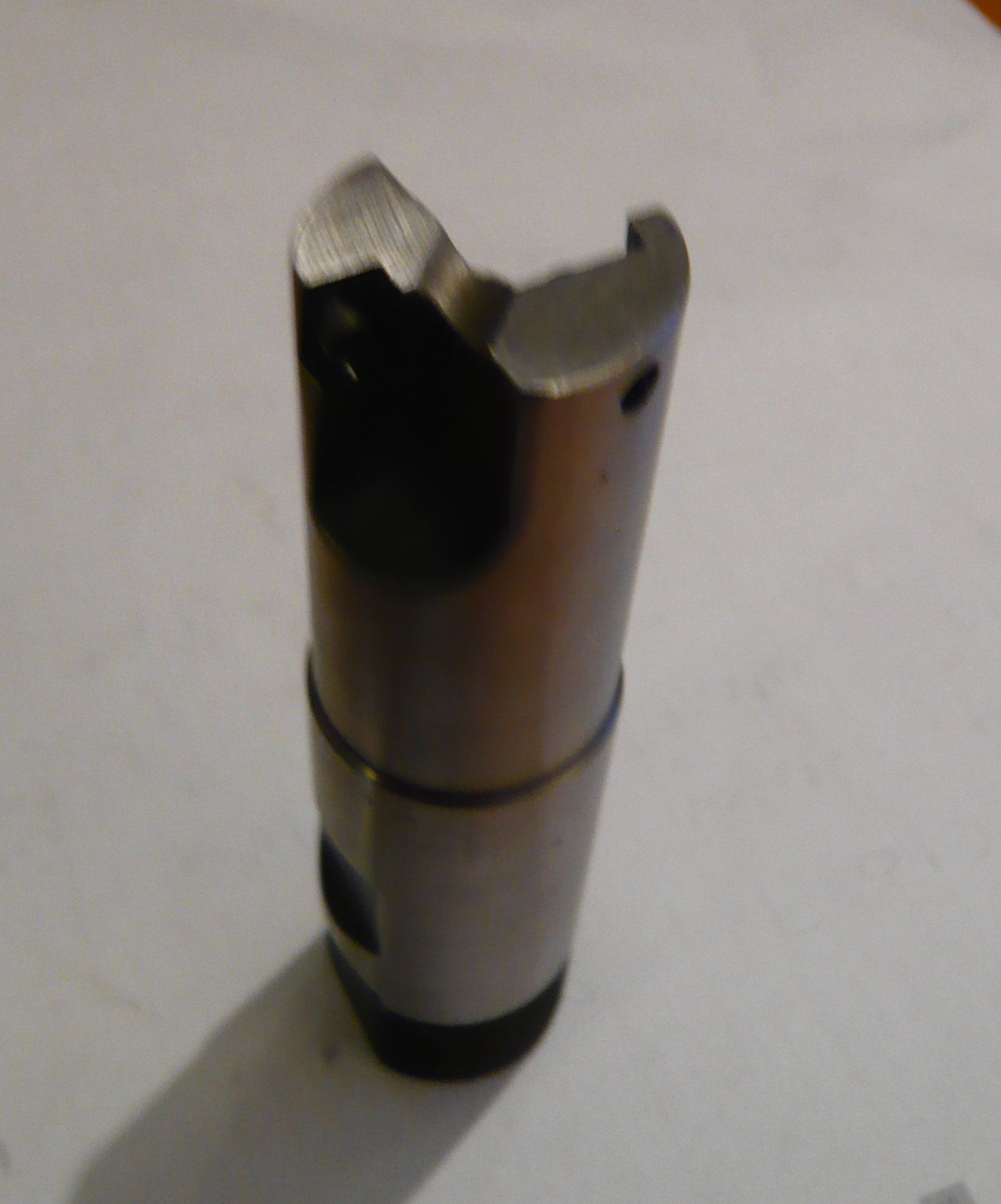

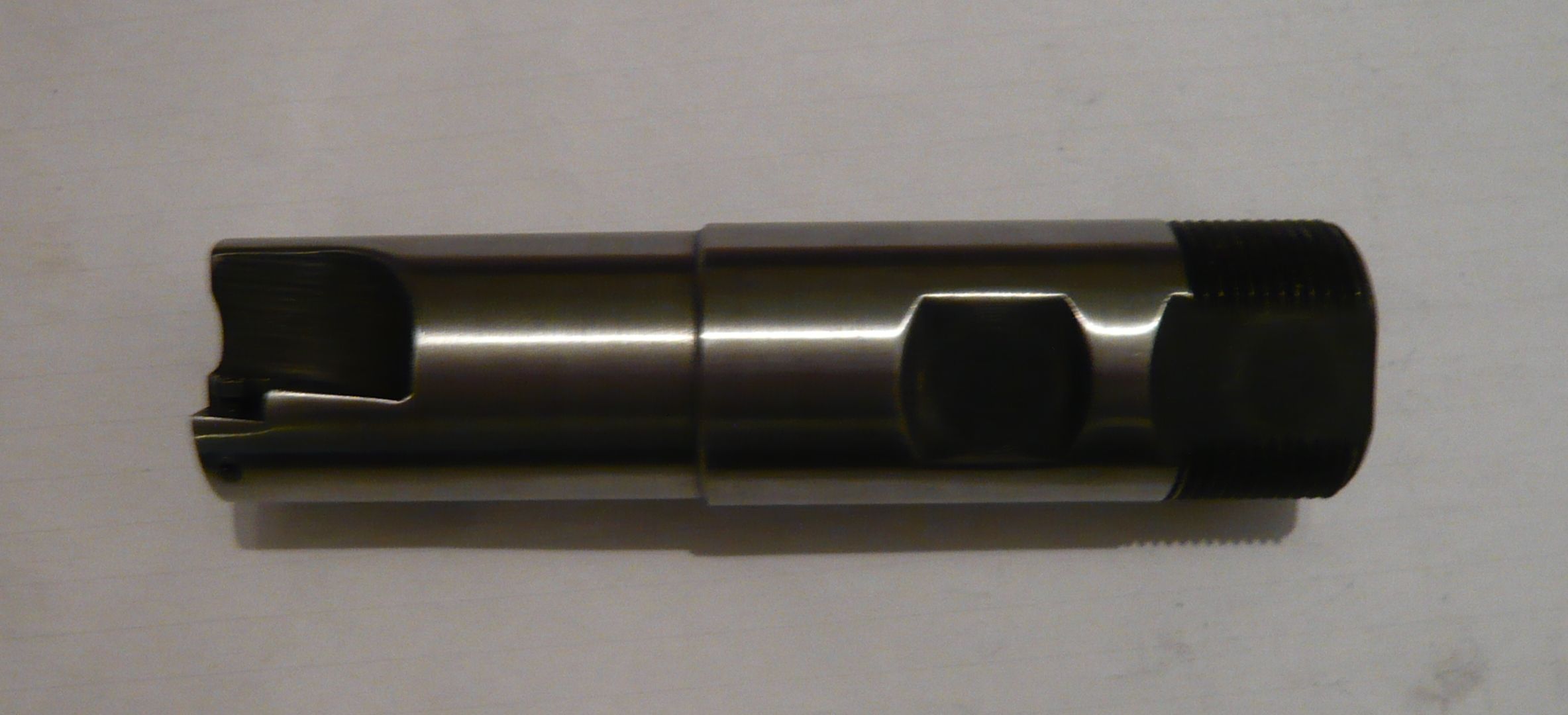

Vedel by mi niekto pomoct s identifikaciou tento frezy? Ked som ju kupoval, tusim mi predajca vravel,ze je to Walter, ale nie je na tom ziaden napis.
Priemer 25, idu tam 2 rozne platky, jeden cez stred, druhy na kraj, takze by sa mala vediet zavrtavat.
Potreboval by som ju sprevadzkovat...dakujem za kazdu radu

neni to freza, nybrz vrtak

Hmm, vrtak s hlbkou < 1D? nezda sa mi....

Opravdu různé plátky? Nejsou stejné, jen jinak vyosené?
PBr
- Příspěvky: 1040
- Registrován: 16. 6. 2007, 8:21
- Bydliště: Slovensky Grob
Su rozne, aj skrutky co ich drzia su roznej velkosti. Nemam tu subleru, ale pravitkom je cca 8x8 a mensi max. 6x5. Skusim este prejst katalog od waltera...mozno daco sa tam najde...

Drážkovačka.... chytrolíni.
Podobná fréza od Prametu.
V příloze je kat. list od Walteru.
Jinak těžko to bude Walter bez označení... Spíš je to někde z nástrojárny. Nebo Čína či domácí výroba. Každopádně přeji hodně štěstí s vytipováváním destiček. Vůbec ti to nezávidím.
