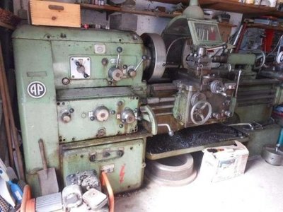

Identifikácia sústruhu a tabuľky pre nastavenie
pistino85
Příspěvky: 2
Registrován: 21. 10. 2012, 5:56
Příspěvek 21. 10. 2012, 6:06
Dobrý deň, prosím niekoho o pomoc pri identifikácií tohoto sústruhu: http://pistino85.rajce.idnes.cz/sustruh/
Tiež mi chýba tabuľka nastavení. Mašinu som kúpil za ,,šrotovú˝ cenu od známeko kt. rušil dielňu a ani on mi nevedel povedať čo je to za tip. Navyše mi chýba na nožovom supporte doťahovanie ale s tým si nejak poradím...
Ďakujem vopred za všetky rady.
Příspěvky: 7641
Příspěvek 21. 10. 2012, 6:27
typ máš na tom vyfoceném štítku
SN400, t.délka 2000, r.v. 1966

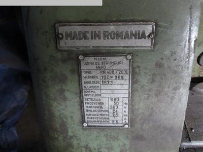

je to dávno pasé, ale kdyby náhodou někdo příště po tomto soustruhu pátral.
Štítek vypadal před vorváním drátěným kartáčem takto:
V horní části je celý název fabriky (závodu): M.C.I.M Uzina de Strunguri Arad
Takže výrobce možná bude M.C.I.M - co zkratky znamenají se mi zjistit nepodařilo :(

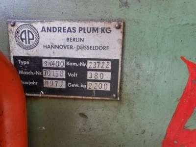

na vřeteníku bývají loga buď starší odlitá
a nebo novější hranatá plechová (origo fotku zachovalého štítku jsem neobjevil):
A aby toho nebylo málo, tak byly ještě na export do německa (dovozce Andreas Plum):
