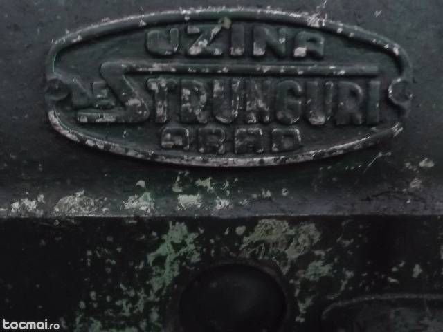

je to dávno pasé, ale kdyby náhodou někdo příště po tomto soustruhu pátral.
Štítek vypadal před vorváním drátěným kartáčem takto: V horní části je celý název fabriky (závodu): M.C.I.M Uzina de Strunguri Arad
Takže výrobce možná bude M.C.I.M - co zkratky znamenají se mi zjistit nepodařilo
Uzina de Strunguri Arad - Závod soustruhů v Aradu

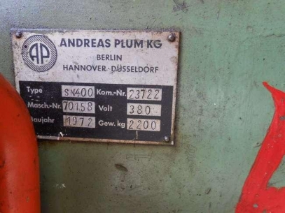

na vřeteníku bývají loga buď starší odlitá a nebo novější hranatá plechová (origo fotku zachovalého štítku jsem neobjevil): A aby toho nebylo málo, tak byly ještě na export do německa (dovozce Andreas Plum): Nemá někdo dokumentaci k tomuto soustruhu SN400 (v jakémkoli jazyce)?
