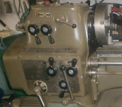

Ty šroubky doma jsou totiž imbus, hluboko a tak zalepené že nejsou moc patrné a asi bych asi ještě dával pryč krytky lišt než bych se zorientoval.
...když už jsem vtom, nemáte někdo představu jestli a kde se dají sehnat originální bakelitová ovládací kolečka s výstupkem - na skříň převodovky - chybí mi dvě.
A ještě jaký ložiskový olej z dnešní produkce (OL...) doporučujete na výměnu ?

Tak o těch bakelitových páčkách už jsem také přemýšlel. Než jsem koupil tu mojí S-28, kde jsou všechny OK, tak jsem měl nabídky jiných S-28, kde byly některé ty páčky uražené a proto už jsem předem přemýšlel co s tím. Protože jsem předpokládal, že jako origo díl nebudou k sehnání, měl jsem vymyšlenou tuto variantu: Vzít nepoškozenou páčku a podle ní udělat formu (třeba z lukoprenu, možná by stačila i sádrová) a páčku odlít z HEFFEDU, musely by se pak asi ještě dokončit otvory, ale to by nemusel být až zas tak velký problém. Naštěstí jsem zatím tento postup nemusel absolvovat. Ještě také varianta vyrobit něco podobného jako je na přiloženém obrázku, protože takové páčky se také na S-28 přímo u výrobce dávaly.
Co se týká olejů tak jse to již také řešil. Na můj dotaz přímo v PARAMU Pardubice, kde jsem vznesl dotaz s parametry původního oleje který doporučoval výrobce stroje pro mazání vřetena a rychlostní skříně (viskozita E 1,5 při 50 st. Celsia) mě byla nabídnuta ekvivalentní náhrada a to olej PARAMO OL-J10. Co se týká suportové skříně tam mi byl doporučen olej OL-B5, ten se sice stále vyrábí, ale přímo v podnikové prodejně PARAMO mi bylo řečeno, že minimální balení tohoto oleje je 200litrový sud. Takže vzhledem k tomu, že suportová skříň a lože nebude na druh mazacího oleje tak kritická tak tam dávám OL-J100, který je v 10l balení, bude to sice na X let ale to nevadí.

OK :D Vôbec to neponáhľa. To Pekoz: Ja mám tie ovládacie koliečka kovové, vyzerá, že sú orginál. Pofotím ich a dám sem, nemusel by byť vôbec problém ich vyrobiť. Zaťiaľ ďakujem všetkým za snahu pomôcť

Dávam sem sľúbené fotky kľučiek pre Pekoza.
. Romkanovi ďakujem za návod. Šrób išiel dole, tako popisoval RaS a Romkan.

Btw co ty klicky odlejt z hliniku podle tech originalu

díky moc za foto - už mám nápad :idea: :wink:

jester píše:OK :D Vôbec to neponáhľa. To Pekoz: Ja mám tie ovládacie koliečka kovové, vyzerá, že sú orginál. Pofotím ich a dám sem, nemusel by byť vôbec problém ich vyrobiť. Zaťiaľ ďakujem všetkým za snahu pomôcť
Myslím, že ty kovové páčky nejsou původní, už je asi někdo nahrazoval. Na přiložených fotkách jsou páčky, které jsou 100% originální. Jsou dvě varianty, buď to provedení na fotce zcela nahoře, to se podle mne dělalo až v pozdějších letech. Nebo druhá varianta (dvě fotky dole) byly páčky, které se dávaly na S-28 v počátcích výroby S-28. Mně osobně se ty kovové nelíbí, ale to je věc názoru. Ale ani jedna varianta není nic tak složitého aby se to nedalo udělat.
