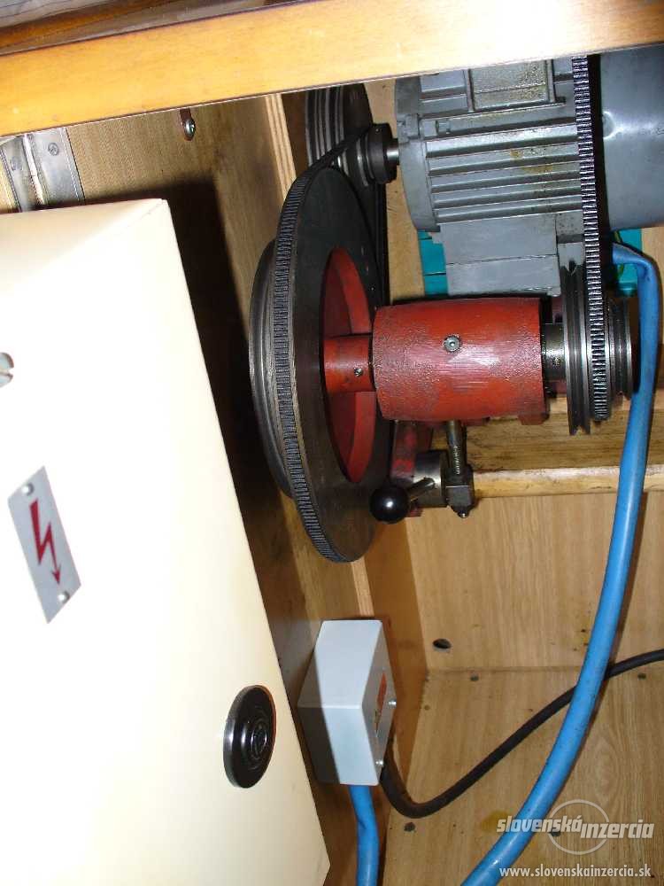

Jaký konkrétní frekvenční měnič by jste doporučili k motoru 4AP80-4s (380 V, 0,55 kW; 50 Hz; 1,5 A; 1380 ot/min) pro MN80A, zásuvka 400 V.
Eventuálně jakým motorem ho nahradit (rozměry IM1081) - mě napadá ekvivalent (s tím, že bych zvednul výkon) SIEMENS 1LA7083-4AA; 0,75 kW; 1395 ot/min.
Jak parametrizovat / nastavit doporučený frekvenční měnič (rampy, ochrany, brždění atd. prostě detailní nastavení).
Otázka laika: Jak se sestava bude chovat při změně převodového poměru? MN80A má 9 převodů od 1:0,1 (vřeteno 150 ot/min) do 1:1,45 (vřeteno 2000 ot/min).
Takové nastavení by muselo být kompromisní (tedy ani pro jeden převodový stupeň ideální), nebo se frekvenční měnič nastaví jen pro jeden převodový stupeň a ostatní se již nepoužívají?
V druhém případě by se mohla řemenová předloha ze stolu demontovat a výběr výkonnějšího motoru by nebyl omezen rozměry. Mravné chování nastaveného frekvenční měniče by pokrylo původní rozsah otáček nebo by bylo výhodnější ponechat možnost alespoň 3 převodových stupňů (trojitá řemenice na vřetenu), které pokud by se frekvenční měnič choval mravně jak při nízkých tak vysokých otáčkách nebyly potřeba a trojitá řemenice (pro klínový V typ 7M-1220) by mohla být nahrazena jednou širší XM (X = 3, 5, jaký typ?).
nejlépe 3f měnič 0,55 kw či trochu víc, pak na zadrátování motoru nebude třeba nic měnit ( 3f bývají na aukru levnější, přeci jen nevýhoda 3f do malých dílen )
měnič nastavit dle návodu k němu, snad většina má podrobný manuál ale i jednoduché prvotní - většinou dostačující nastavení
Specialitky nastavit dle návodu a svých preferencí - většina měničů toho umí fakt hodně
Co se soustruhem - měnič klasicky umí na běžné motory dávat frekvenci 0,5 - 50 Hz - kdy při malých otáčkách motor špatně chladí
tedy převody si nechat - pokud na chvilku budu potřebovat snížit otáčky, udělám to měničem, pokud na delší práci, přehodím převody.
Jinak měnič pojede pořád na 50 Hz - a využiju jej hlavně na plynulý rozjezd, řízené zpomalování ... případně další možnosti měniče -

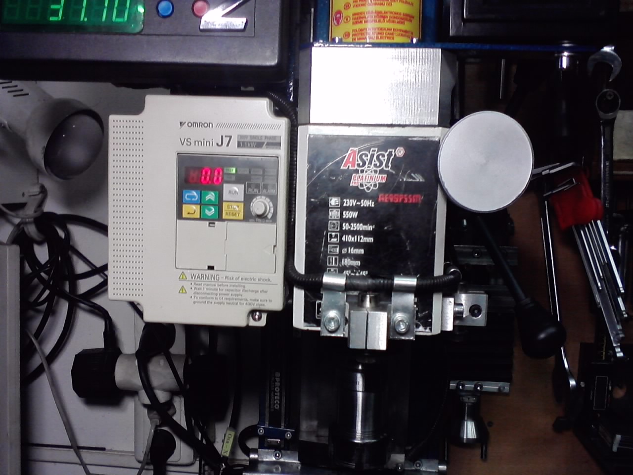

Já , ale nepsal, že ho chci koupit na Aukru. Klidně ho koupím v obchodě, ale potřebuji popostrčit který konkrétní typ má všechny funkce / umožňuje nastavení, které je potřeba pro soustruh.chb píše:... PS - na aukru se kupuje co právě někdo nabízí - těžko dopředu stanovit typ ...
Jestli tomu rozumím, tak doporučujete Omron řadu 3G3JX (ten VS mini J7 se již zřejmě nevyrábí).
Jsou varianty s EMC filtrem a bez - je u použití pro soustruh ten filtr potřeba? U Siemenze to byl B filtr - co to je za filtry, k čemu je to dobré?
I když koukám, že 3f na vstupu je jen bez filtru. Zásuvku v dílně na 220 vlastně 230V samozřejmě mám, ale kdoví v jakém stavu je kabeláž a u 1f mě mate těch 9,3A (u toho na Aukru dokonce 12,5A).
Kdybych tomu rozuměl a dokázal jsem podle manuálů konkrétní typ určit sám, tak se na něj tady na fóru přeci nebudu ptát.chb píše:... PS2 - který typ - dle označení dohledej manuál a prolistuj - a sám rozhodni, zda to vyhovuje, možná zde najdeš někoho, kdo prolistuje AUKRo, vypíše si aktuální nabídku, dohledá k tomu manuály, nastuduje a doporučí ti, co máš koupit. (a ty to nekoupíš, protože ti to bude připadat drahé- já to ale nebudu
Nepatří to sem, ale co tě vede k názoru, že bych na Aukru něco nekoupil kvůli vysoké ceně? Nejsem tak bohatej abych si mohl narychlo (omezen termínem ukončení aukce) koupit první na který narazím jen proto, že je u aukce napsáno frekvenční měnič a je levný a pak při instalaci zjistil, že neumí některou z funkcí, nebo neumožňuje nastavení, které je vhodné pro soustruh. To si v klidu koupím nový bez spěchu s vědomím, že ho v budoucnu kvůli nedostatkům nebudu měnit.
Čímž nevylučuji i to Aukro - když mi někdo doporučí konkrétní typ s tím, že umí parametrizovat tohle a tohle protože to budu u soustruhu potřebovat
No nejde jen o časy, ale i momenty atd. Je mi jasné, že se nastaví podle chování daného soustruhu (v mém případě MN80) - pak se mi ale nechce věřit, že jedno nastavení bude zvládat i změnu převodových stupňů - ty řemenice na předloze jsou setrvačná hmota jako kráva. Když to nechám na jednom stupni (předloha půjde pryč) tak to vychází:chb píše:... Doporučené rozběhové či brzdící časy tam nastaveny budou, ale ty se změní později, dle chování mašinky a jak využít další možnosti měniče je už hlubší studium manuálu ...
max. 400 Hz z měniče = 2000 ot/min vřetena (řemenice tedy musím dát jako pro 250 otáček) to už se motor ale bude točit 11040 ot/min - zvládne to?
150 ot/min vřetena pak odpovídá 30 Hz z měniče a motor bude točit 828 ot/min.
Kdybych chtěl např. kvůli závitování 60 ot/min tak je to 12 Hz a motor 330 ot/min - uchladí se ještě, nebo potřebuji externí větrák?
Počítám to správně?
Má u tohoto typu měniče Omron 3G3JX (v případě, že bych měnil motor) smysl přemýšlet i o elektromagnetické brzdě (eventuálně spojce s integrovanou brzdou), aby motor při nastavených krátkých časech brždění (zastavení) nedostával moc na pr..l?
V nějakém vlákně z poslední doby (teď ho nemohu najít) byla zmínka o zpětné vazbě (respektive, že je dobré aby jí měnič umožňoval). Umí to tenhle Omron, pokud ano na co mám koukat u nového motoru (zmínka byla o dynamu)?
jen k tomu třetímu ...
Měniče umí standartně do 400-500Hz - ne tak klasické motory, ten co tam máš možná zvládne 60Hz - tedy neuvažuj o tom, že z malého převodu pomocí měniče dostaneš vysoké otáčky. Víc počítej se zpomalováním motoru. A protože máš volbu převodů - tak pomalý běh použiješ na nejpomalejším převodu jen pro ty závity či jiné pokusy - a pokud nebudeš závitovat celou směnu, neřešil bych ani přídavné chlazení. Díky převodům ten motor pojede stejně skoro naprázdno.
Zatím zapínáš a vypínáš motor natvrdo - a jede to, měnič to pomalu rozjede a dobrzdí - dobrzdí tím, že klesne frekvencí a/nebo zařadí brzdící odpor - (interní či externí) toto je ale třešnička navíc, není to nezbytné u takto malého stroje. Možná se ani nebudeš v budoucnu obtěžovat to nějak nastavit.
Možná cesta je i ta, že zařadíš nejrychlejší převod, měničem snížíš otáčky na potřebné, motor začneš chladit externě a na měniči nastavíš kde co, aby při nízkých otáčkách měl dostatečný moment - já osobně bych ale nechal motor na svých 50Hz i s jeho vrtulí a změnil bych převod.
