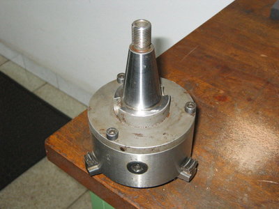

Nevite nekdo o jake oznaceni se jedna, pokud ma ISO40 kuzel vnejsi zavit jako na fotce? mam vyvrtavaci hlavicku s timto zavitem a asi me nemine vyroba redukce pro upnuti sroubem zvrchu.
Potrebujem to do delicky.
Nemam moznost to teraz skontrolovat, ale tusim potrebujem mat v tom kuzeli otvor so zavitom a nie takto skrutku.
Fotku som dal iba ilustrativnu. Nemal by k tomu niekto vykres?

A je tam závit 20x2 ? to je specialitka jedné firmy a má to svůj důvodb3nd3r píše:Nevite nekdo o jake oznaceni se jedna, pokud ma ISO40 kuzel vnejsi zavit jako na fotce? mam vyvrtavaci hlavicku s timto zavitem a asi me nemine vyroba redukce pro upnuti sroubem zvrchu.
Bingo bude to asi zavit S20x2 pro Deklika. Zavit nema rovnoramenny trojuhelnik jako na vykresu zde
Je pravda, ze pan mel deklika frezku, tak to asi pouzival k tomu. Ja na svoji radeji nejakou VHU, tuhle klidne pustim dal.
Dik za popostrceni kde hledat.

Tento systém je geniální v tom, že tam holt nic jiného nestrčíš jen jejich verky, případně si musíš udělat ty redukční šrouby, na Mk kuželech do toho vřetene například nedáš nic co nemá závit, žádný vrták a podobně což je sichr aby to nevycestovalo při práci. Výhoda je pak v tom, že ten kužel jde z vřetene krásně vyndat pootočením a nemusíš do toho řezat zvrchu,zboku jak vyšinutej a pak řešit proč ti každou chvíli odcházejí ložiska
No nic, budu zas hledat dal. Na fotkach to nebylo poznat
. Vypada jako ta na obrazku vpravo jen ma 40 kuzel

Jasně, tohle moc lidí ani neví a myslí, že tam je jen něco našroubovanéhob3nd3r píše:No nic, budu zas hledat dal. Na fotkach to nebylo poznat.
cena je myslím pěkná, ale já mám bohužel Mk4b3nd3r píše: Vypada jako ta na obrazku vpravo jen ma 40 kuzel
