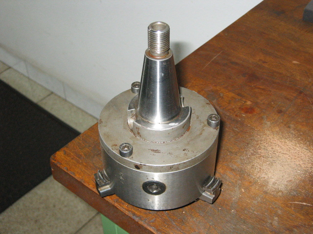

kuzel ISO + priruba na univerzalku

Kupim takyto kuzel s prirubou na univerzalku..

Nevite nekdo o jake oznaceni se jedna, pokud ma ISO40 kuzel vnejsi zavit jako na fotce? mam vyvrtavaci hlavicku s timto zavitem a asi me nemine vyroba redukce pro upnuti sroubem zvrchu.

Potrebujem to do delicky.
Nemam moznost to teraz skontrolovat, ale tusim potrebujem mat v tom kuzeli otvor so zavitom a nie takto skrutku.
Fotku som dal iba ilustrativnu. Nemal by k tomu niekto vykres?

b3nd3r píše:Nevite nekdo o jake oznaceni se jedna, pokud ma ISO40 kuzel vnejsi zavit jako na fotce? mam vyvrtavaci hlavicku s timto zavitem a asi me nemine vyroba redukce pro upnuti sroubem zvrchu.
A je tam závit 20x2 ? to je specialitka jedné firmy a má to svůj důvod :) Pokud ano, tak je to eventuelně docela dobře prodejné na ebay a, u nás ne :) pak sehnat klasiku s vnitřním M16 místo výroby redukce

Bingo bude to asi zavit S20x2 pro Deklika. Zavit nema rovnoramenny trojuhelnik jako na vykresu zde
Je pravda, ze pan mel deklika frezku, tak to asi pouzival k tomu. Ja na svoji radeji nejakou VHU, tuhle klidne pustim dal.
Dik za popostrceni kde hledat.

b3nd3r píše:Bingo bude to asi zavit S20x2 pro Deklika. Zavit nema rovnoramenny trojuhelnik jako na vykresu zde
šikula :wink: já mám na to i ty upínací trny, jeden do horizontálního a druhý do vertikálního vřetene
to co je na obrázku je vždycky originál na s20x2 a vedle toho klasika M16, předělal jsem to okamžitě, protože 20x2 příslušenství je v našich končinách z oblasti sci-fi :) , proto jsem psal, že tady je to takřka neprodejné, teda možná jo ale záleží na ceně, když se podíváš za kolik se ty vyvrtávačky prodávají s klasikou M16 na iso40 tak co si pak říct za toto :roll: .
Tento systém je geniální v tom, že tam holt nic jiného nestrčíš jen jejich verky, případně si musíš udělat ty redukční šrouby, na Mk kuželech do toho vřetene například nedáš nic co nemá závit, žádný vrták a podobně což je sichr aby to nevycestovalo při práci. Výhoda je pak v tom, že ten kužel jde z vřetene krásně vyndat pootočením a nemusíš do toho řezat zvrchu,zboku jak vyšinutej a pak řešit proč ti každou chvíli odcházejí ložiska :)

No nic, budu zas hledat dal. Na fotkach to nebylo poznat :( . Vypada jako ta na obrazku vpravo jen ma 40 kuzel

b3nd3r píše:No nic, budu zas hledat dal. Na fotkach to nebylo poznat :( .
Jasně, tohle moc lidí ani neví a myslí, že tam je jen něco našroubovaného :) , každopádně pro úplnost, aby to nebylo tak jednoduché, tak podle manuálu se to dělalo se dvěma závity S 20x2 a 19x1,27, a s tím stoupáním 1,27 jsem se neupsal :lol:
b3nd3r píše: Vypada jako ta na obrazku vpravo jen ma 40 kuzel
Kdybys ji chtel, dal jsem za ni tisicovku :)
cena je myslím pěkná, ale já mám bohužel Mk4 :wink: , ona totiž ta ISO 40 (v manuálu to značí jako ISA 40)byla na těch jedničkových deckelech docela atyp, standardně až na FP2 :wink:
