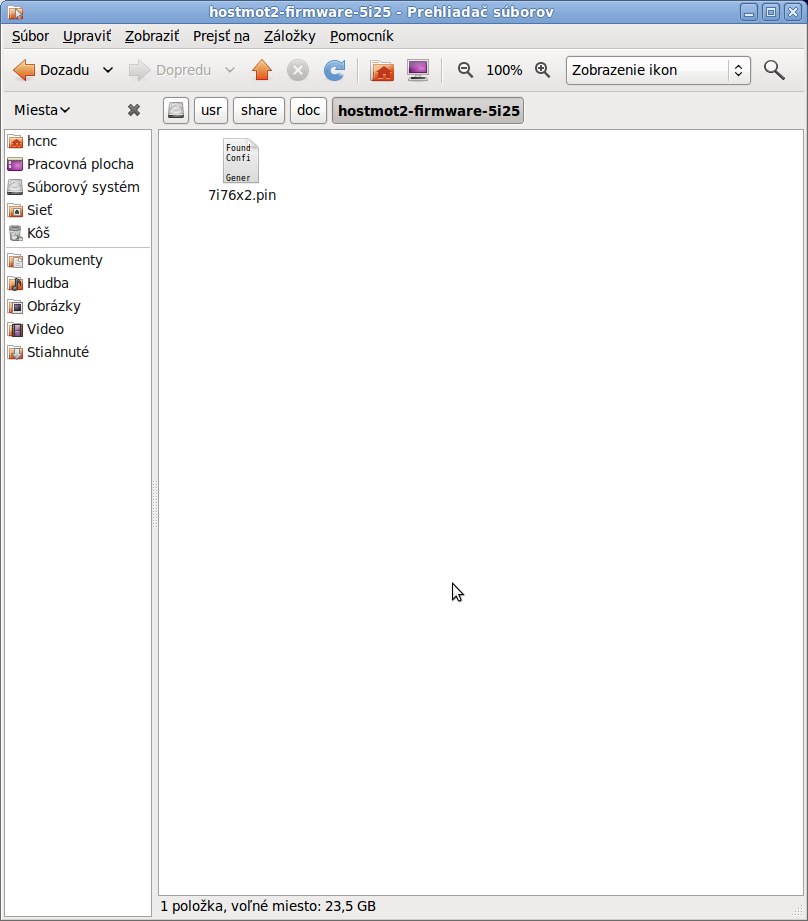

Příspěvek 3. 3. 2014, 9:08
To je ono.

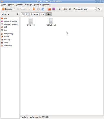

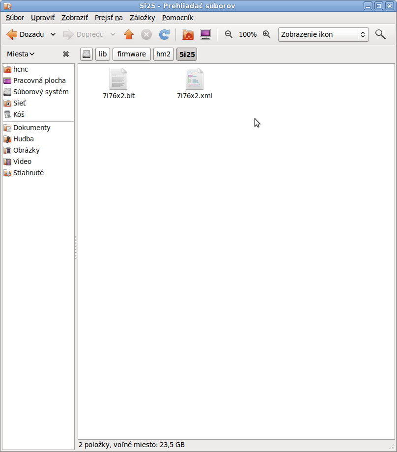

Subory mam origos zo stranky mesanet.
Subor XML daj do: lib\firmware\hm2\5i25\.xml
BIT lib\firmware\hm2\5i25\.bit
PIN usr\share\doc\hostmot2-firmware-5i25\.pin
Ak nenajdes prislusnu zlozku tak ju treba vytvorit
Pozor na napajanie a jumprovanie. Musis to mat dobre. Idealne je ze ked chrobaka napajas cez paralelny kabel(5V) a pole 1/0 externe. Musia ti na 7i76-ke svietit dve diody.
ta zalozna duplicitna pamat je na to , keby nastala nejaka chyba v normalnej pamati tak berie udaje z tej zaloznej . vtedy ti bude na 5i25 ke svietit určita dioda. Malo by sa to sem tam kontrolovat.

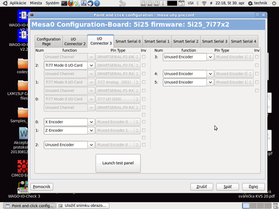

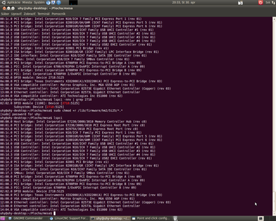

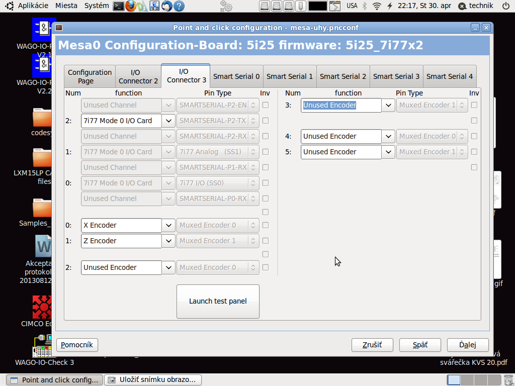

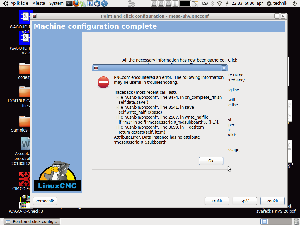

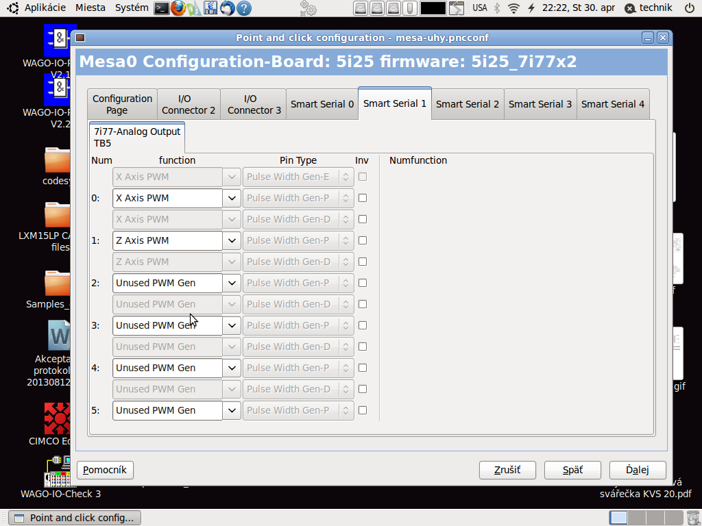

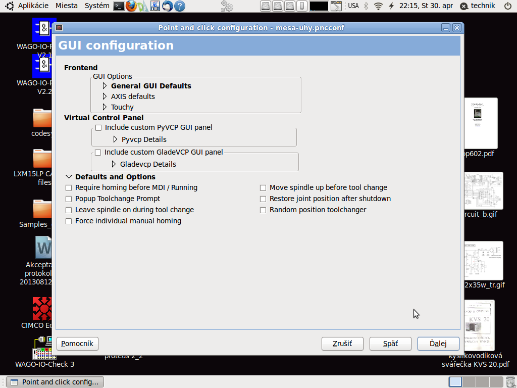

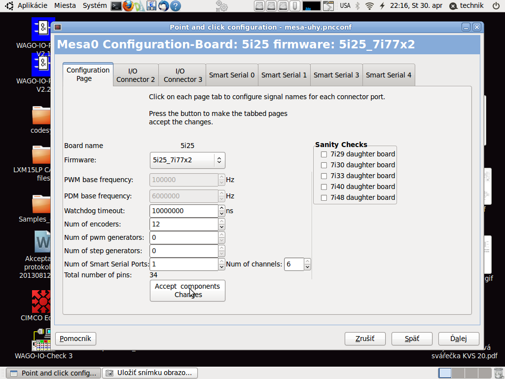

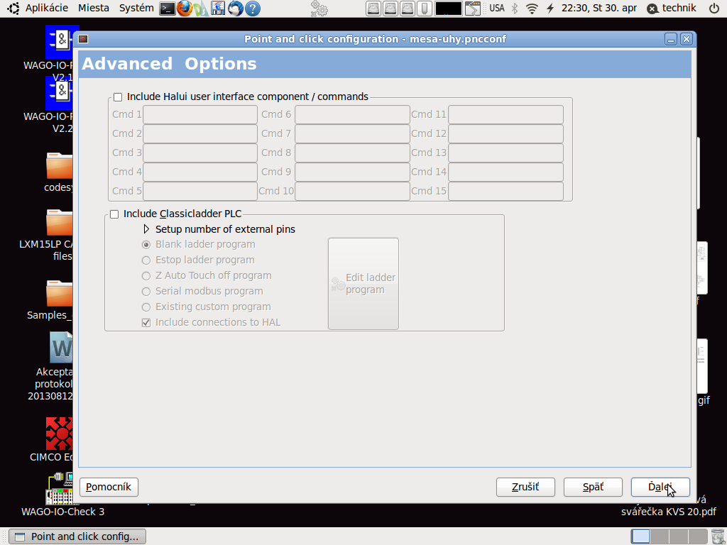

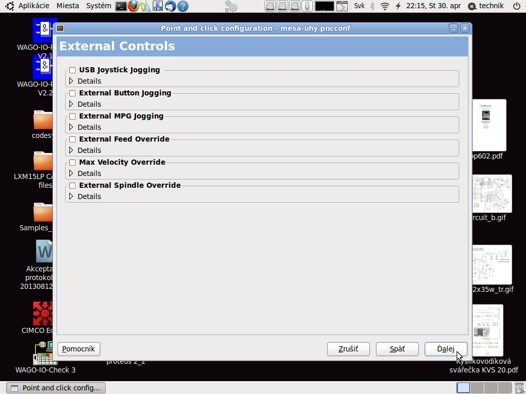

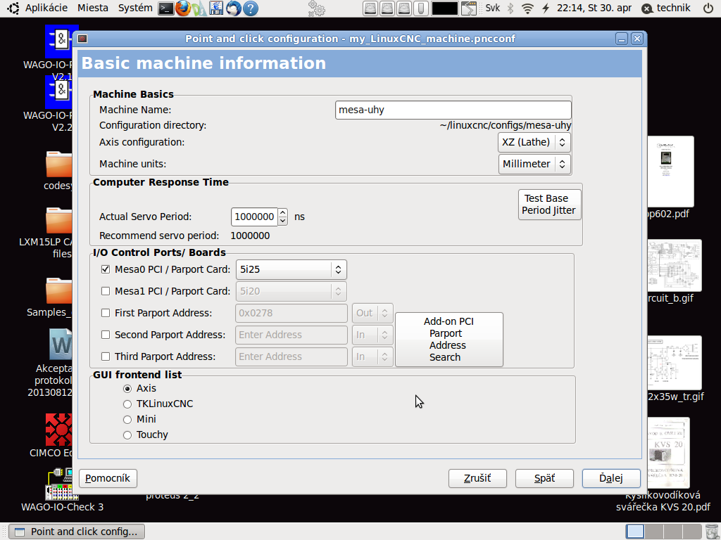

Příspěvek 30. 4. 2014, 7:45

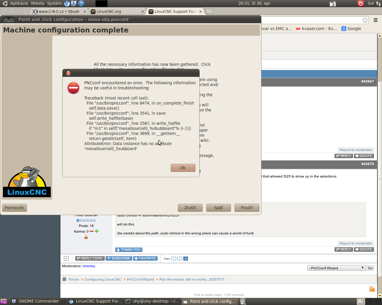

pani emc, linuxu a mesa kariet znali,
prosim o pomoc,
toto su vystupy ktore dostanem pri konfiguracii neviete mi poradit kde mam chybu a co by som mal urobit uz som to skusal na dvoch pc a dvoch instalaciach 2.5.3, vsetky sloty, najnovsi bios, vicistene piny, stiahnute subory xml a bit umiestnene v adresaroch a stale nic co dalej?
a
Juro
Příspěvky: 1543
Příspěvek 30. 4. 2014, 8:51
Ja to vidim že si spravil zlu konfiguráciu . Skrinuj obrazovky postupne a hod to sem.
uhy
Příspěvky: 207
Registrován: 15. 10. 2010, 7:38
Bydliště: levice
Příspěvek 30. 4. 2014, 10:04
skusim tu istu konfiguraciu nasimulovat na notebooku pretoze uz nie som v dielni vyzera to ako keby mi linux nedetekoval 5i25 spravne kedze tu ju vlozenu nemam a vysledok je podobny:
uhy
Příspěvky: 207
Bydliště: levice
Příspěvek 30. 4. 2014, 10:21
este chcem doplnit ze mam pripojenu iba jednu kartu 7i77 5v a 24v externe jumpre dufam v poriadku, svieti červena dioda čo znamena že neprebieha komunikacia a karta 5i25 ma na sebe nalepku 2x7i77.bit alebo tak nejak preto som to iba pripojil s jednim enkoderom a indukčným čidlo a skušam.
