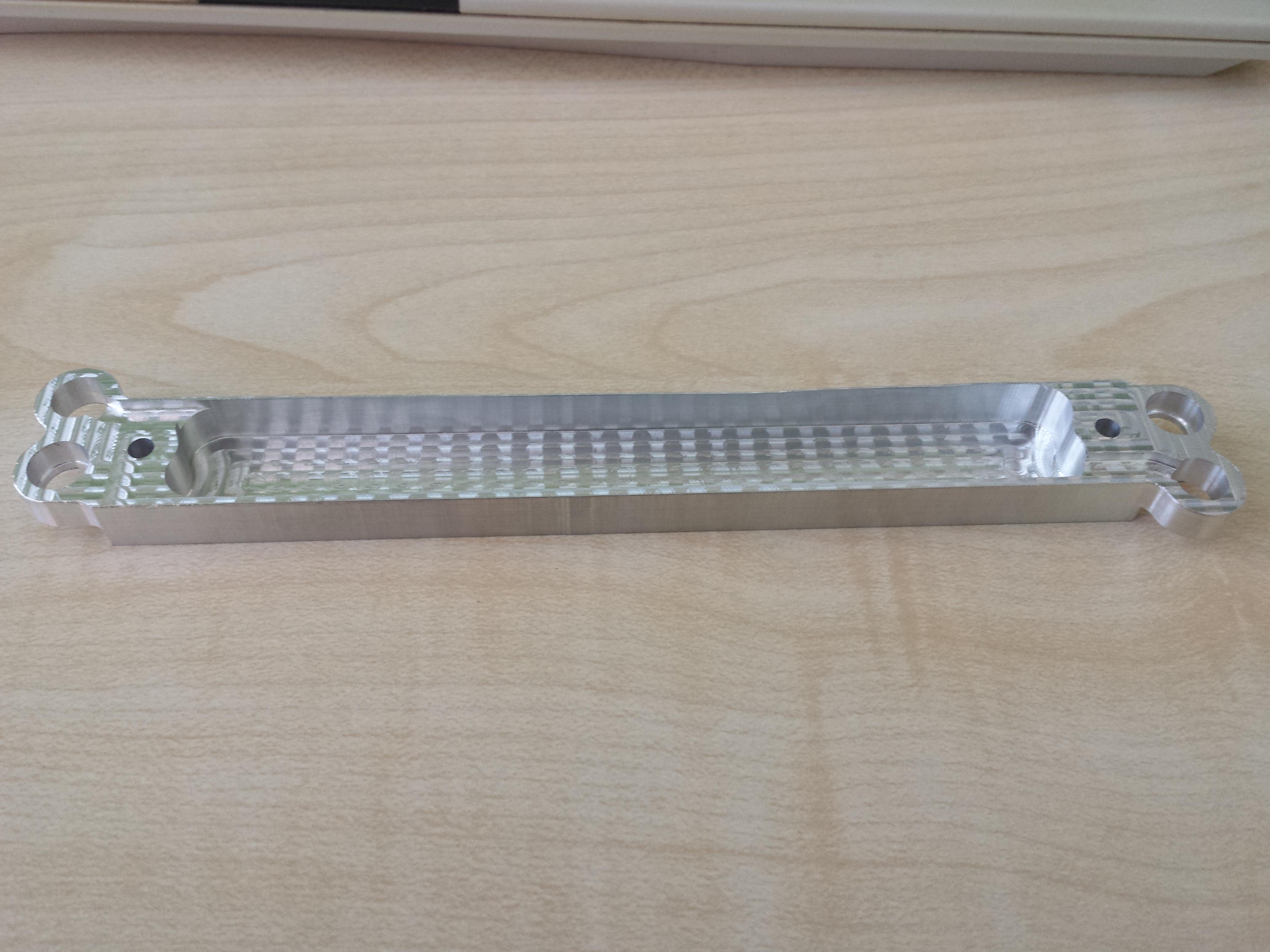

video z testovania
freza Datron Ø4mm - 68934L
posuv 2m/min,
krok 1mm,
24000 rpm
http://youtu.be/kTIYiZFGcRE

"krok 1mm" znamená výšku uberanej vrstvy?
Môžeš povedať, aké sú tam osadené motory na jednotlivých osách?
áno 1mm v osi Z, motory tam sú 3 krokové dvojfázové bipolárne 1.5 Nm

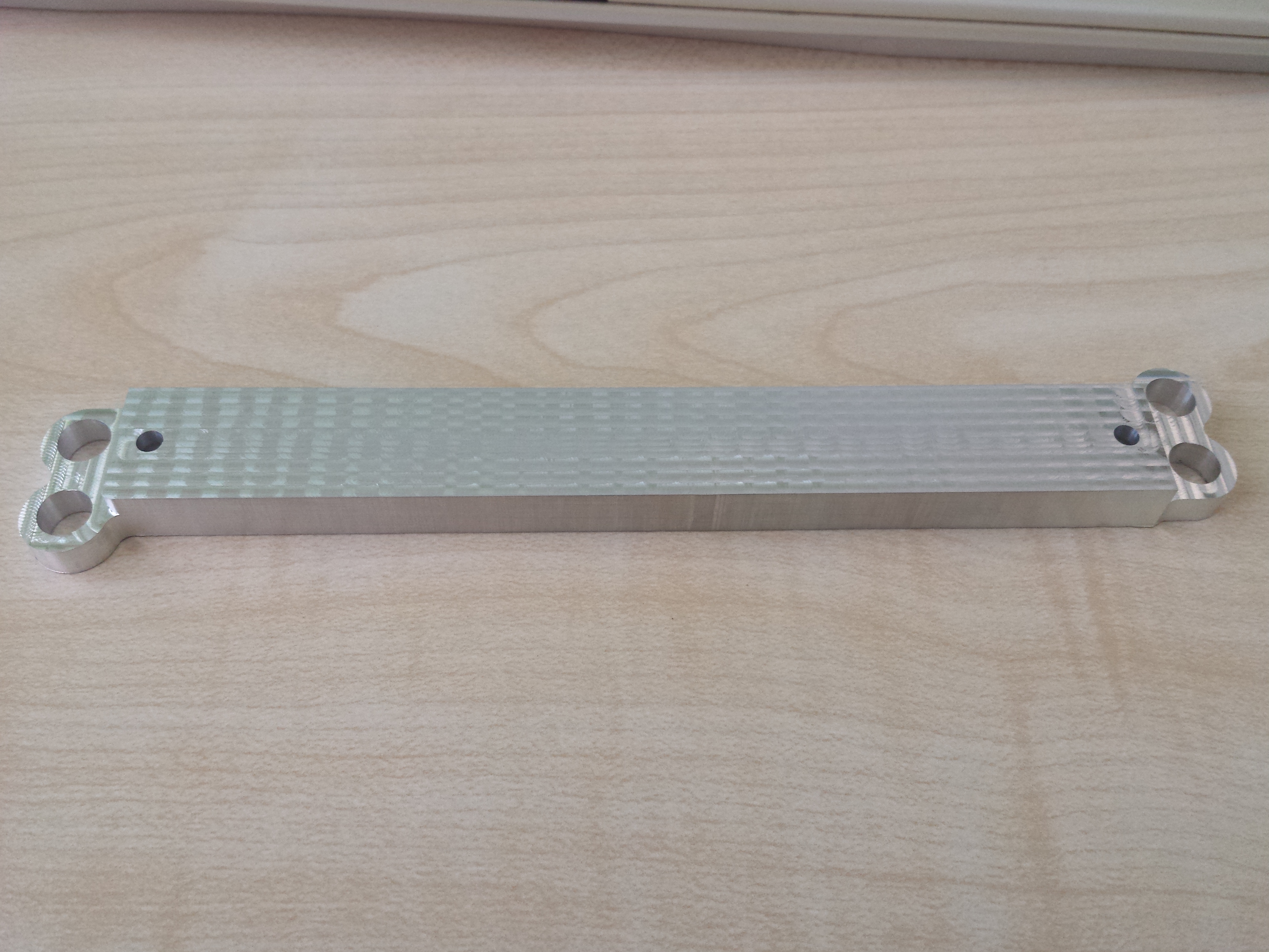

koudyxxx píše:Ahoj, jak si nakonec vyřešil tu nepravoúhlost OS?
Povolil som skrutky, vyrovnal a dotiahol :D.
piskoteek píše:Tak jak jsi spokojený s mašinkou? Máš fotky nějakých dalších obrobku
No pri obrabani AL 7075 sa mi niekoľko krát stalo, že motoru vypadol krok a bolo po fréze... AL 5083 ide ako po masle. Ďalší problem je, že os X je krivá ako oblúk. No a teraz bojujem s tým ako obrobiť plech z oboch strán...
