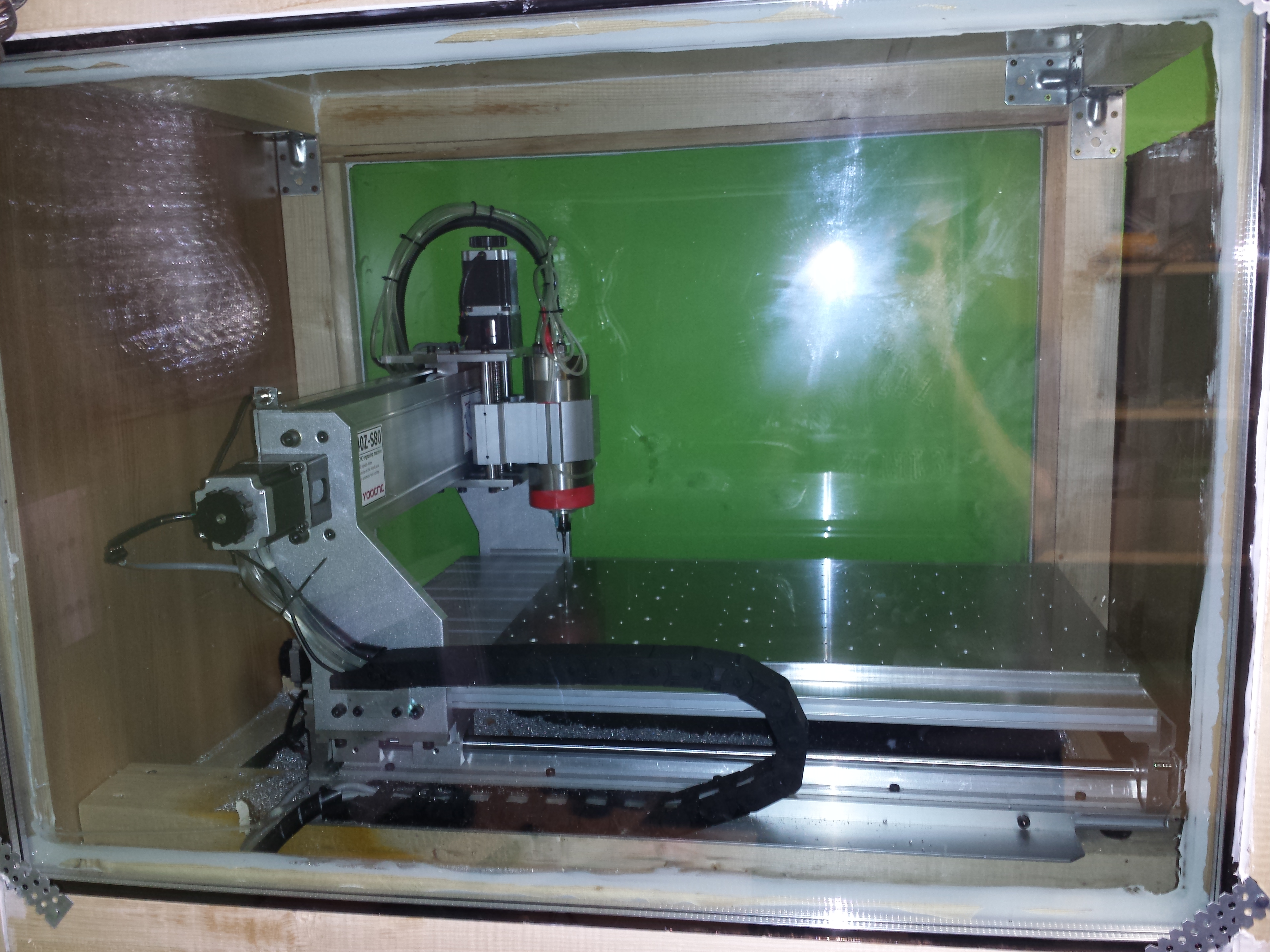

Primárne ju chcem na produktívne frézovanie hliníka a na výrobu prototypov. Zatiaľ sa mi podarilo frézovať maximálne cca 8 - 12 cm^2 za minútu.

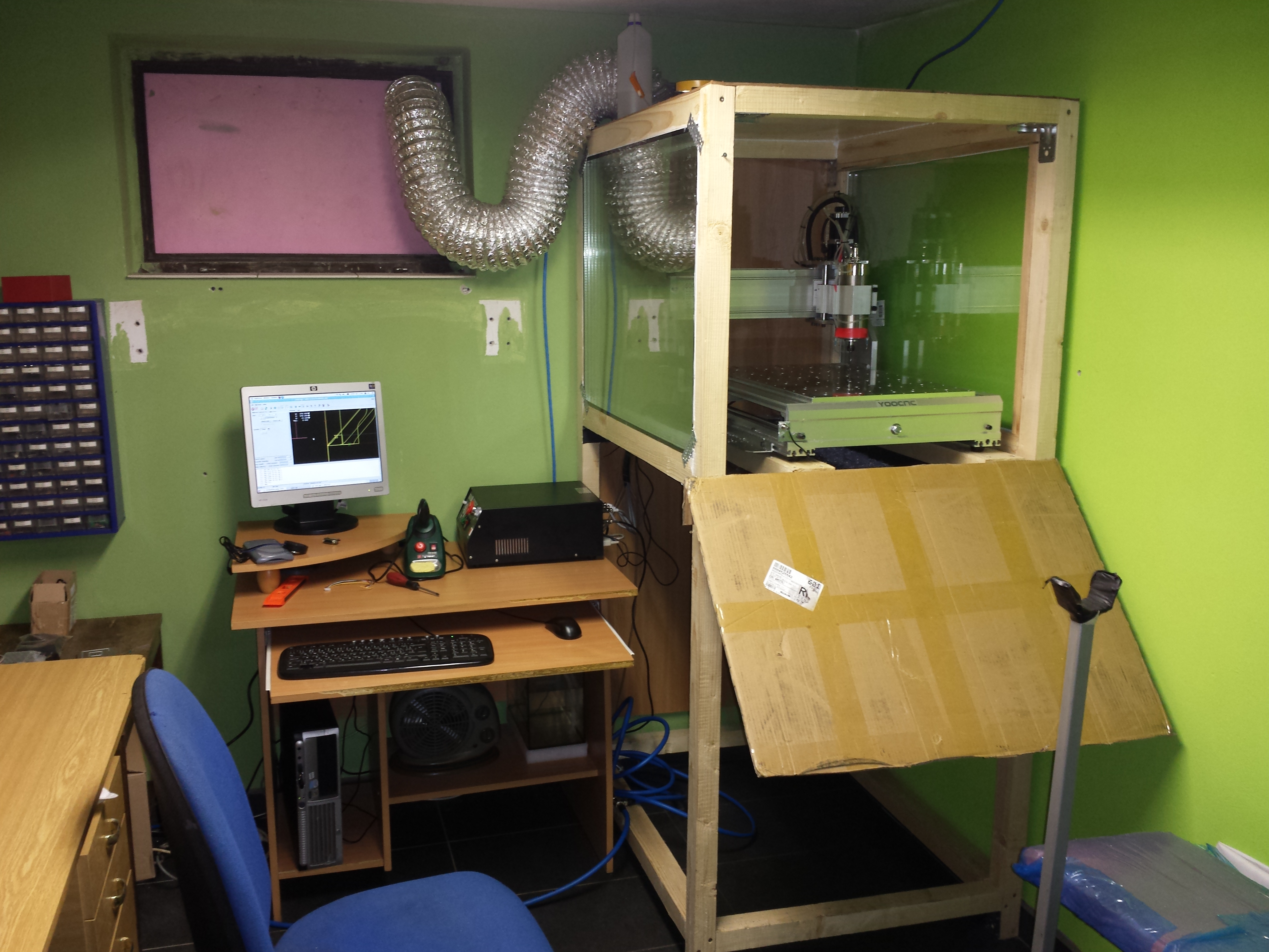

Spravil som pre frézku box s odsávaním vzduchu, a kompresorom fúkam na nástroj technický lieh. Neskôr pridám aj video.

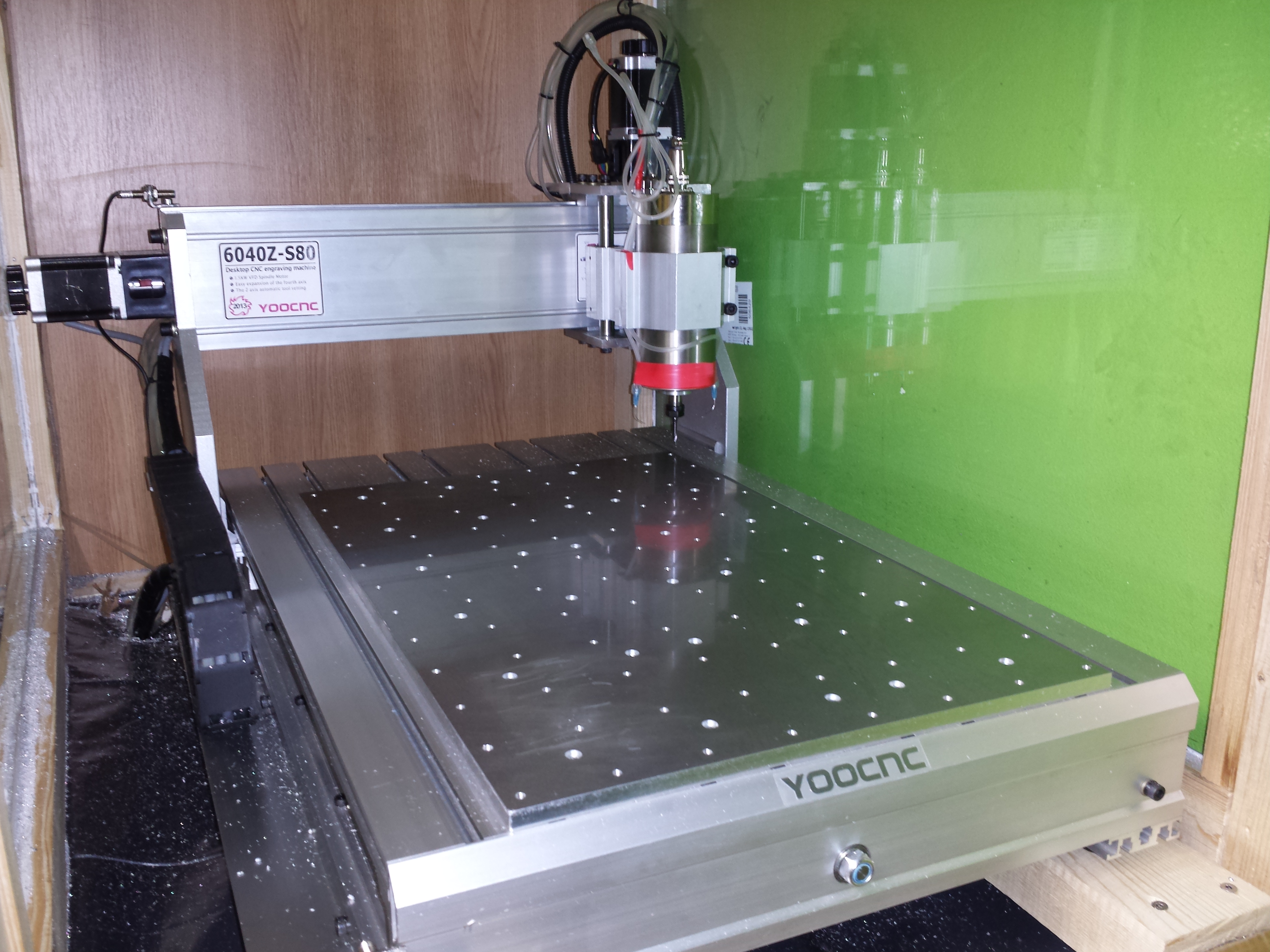

Mám problém s tým, že os X a Y nie sú v pravom uhle. Keď som do hliníkoveho plechu vyvŕtal v rohoch diery a potom ho otočil tak už nepasovali na upnutie a boli cca 2.5mm mimo.
Dá sa to nejako softwérovo opraviť?
Používam LinuxCNC.
Nejaké foto.

Někde tady na foru se to řešilo že to EMC umí , ale to není přece řešení , když bys ten samý program projel třeba třikrát po sobě tak to kopíruje dráhy nebo to jede mimo ? tím bych začal , pokud to sedí tak je to problém geometrie a tu je potřeba řešit .

Kopíruje, áno je to problém geometire.
Příspěvky: 7161
3. 3. 2014, 12:02
a ten stroj má na tahání portálu na každé straně jeden šroub nebo jeden středem ? pokud má dva tak by se to mělo dát doladit právě těmi šrouby , ta tuhost nebude taková tak by to mělo jít , otázka je jak je to řešené , oddekluj to a nafot

tak jsem ještě kouknul na ty fotky a je tam jeden šroub a hodně měké tyče , celkově příšerná konstrukce , tobě nezbyde než to nějak vypodložit aby jsi dosáhl pravouhlosti . nebo ta sw korekce , ale to mi nepříjde vhodné

:D Ja z tých výparov necítim nič lebo tam mám odsávanie a je to celé v boxe ;).
