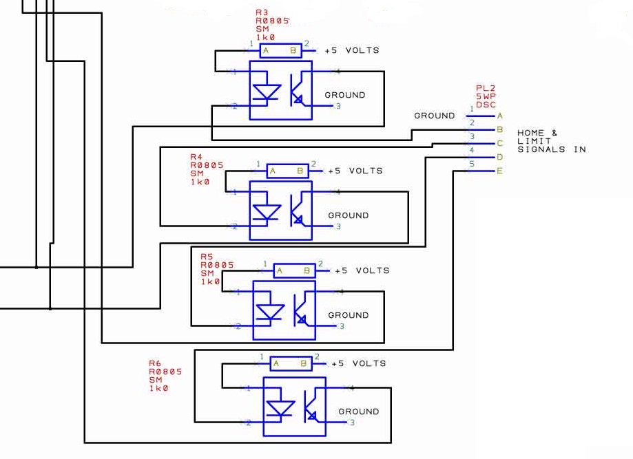

Kde přesně nastavit v Machu aktivaci koncových spínačů všech tří os. Jedná se o tu modrou desku s TB 6560. Která má jeden výstup pro všechny osy a pouze pro každou osu jeden mínusový vsup. Nejsem si jist zda je to v nastavení - výstupní signály - Emulated // X++, X--, X home pro osu X a pokud ano, kterou zaškrtnout.

Modrá deska má 4 vstupy pro koncové spínače, stop apod. takže lze použít třeba jeden vstup pro každou osu a stopku. Na LPT to jsou piny 10,11,12,13,15(viz manuál). Takže v nastavení se přiřadí třeba pro osu X : X++ pin10 zatrškrtnout Active Low(je spínaný na zem) Emulated křížek, to samé pro X-- a další osy stejně jen na jiný pinLPT.
Pro vstup u tohoto driveru je možno použít jen na výše uvedených pinech LPT, tzn. 5 různých vstupů. Pokud toto nestačí, lze použít druhý LPT port a na něm využít dalších 5 vstupů atd. pro případné další LPT porty. To samé s výstupy, je možno je rozhodit na více portů. Jen je potom třeba zajistit TTL úrovně na těchto vstupech, tedy 5V/0V.Pokud použijete Active Low stačí spínat na zem společnou s LPT portem, ale je lepší použít pro nesecvaknutý koncák pull up rezistor připojený na 5V.

Ještě doplním: Nevím jak u někoho, ale já mám na mé 3-osé desce zapojeny vstupní piny takto: A-GND,B,C,D-přes optočleny na LPT piny 10,11,12,13. Potom lze použít různé kombinace pro různé vstupní spínače. třeba pin B(LPT10) pro všechny Home, C(11) pro všechny --, D(12) pro všechny ++ a E(13) pro stop.
Skutečnost(alespoň u mé desky) odpovídá schematu desky viz příloha.
A jak je vidět je třeba na vstupy připojovat GND, aby se rozsvítila LED v optočlenu, tudíž stačí spojit například pin A s B a tím je aktivován vstupní pin 10 na LPT.
