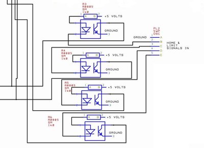

Ještě doplním: Nevím jak u někoho, ale já mám na mé 3-osé desce zapojeny vstupní piny takto: A-GND,B,C,D-přes optočleny na LPT piny 10,11,12,13. Potom lze použít různé kombinace pro různé vstupní spínače. třeba pin B(LPT10) pro všechny Home, C(11) pro všechny --, D(12) pro všechny ++ a E(13) pro stop.
Skutečnost(alespoň u mé desky) odpovídá schematu desky viz příloha.
A jak je vidět je třeba na vstupy připojovat GND, aby se rozsvítila LED v optočlenu, tudíž stačí spojit například pin A s B a tím je aktivován vstupní pin 10 na LPT.
