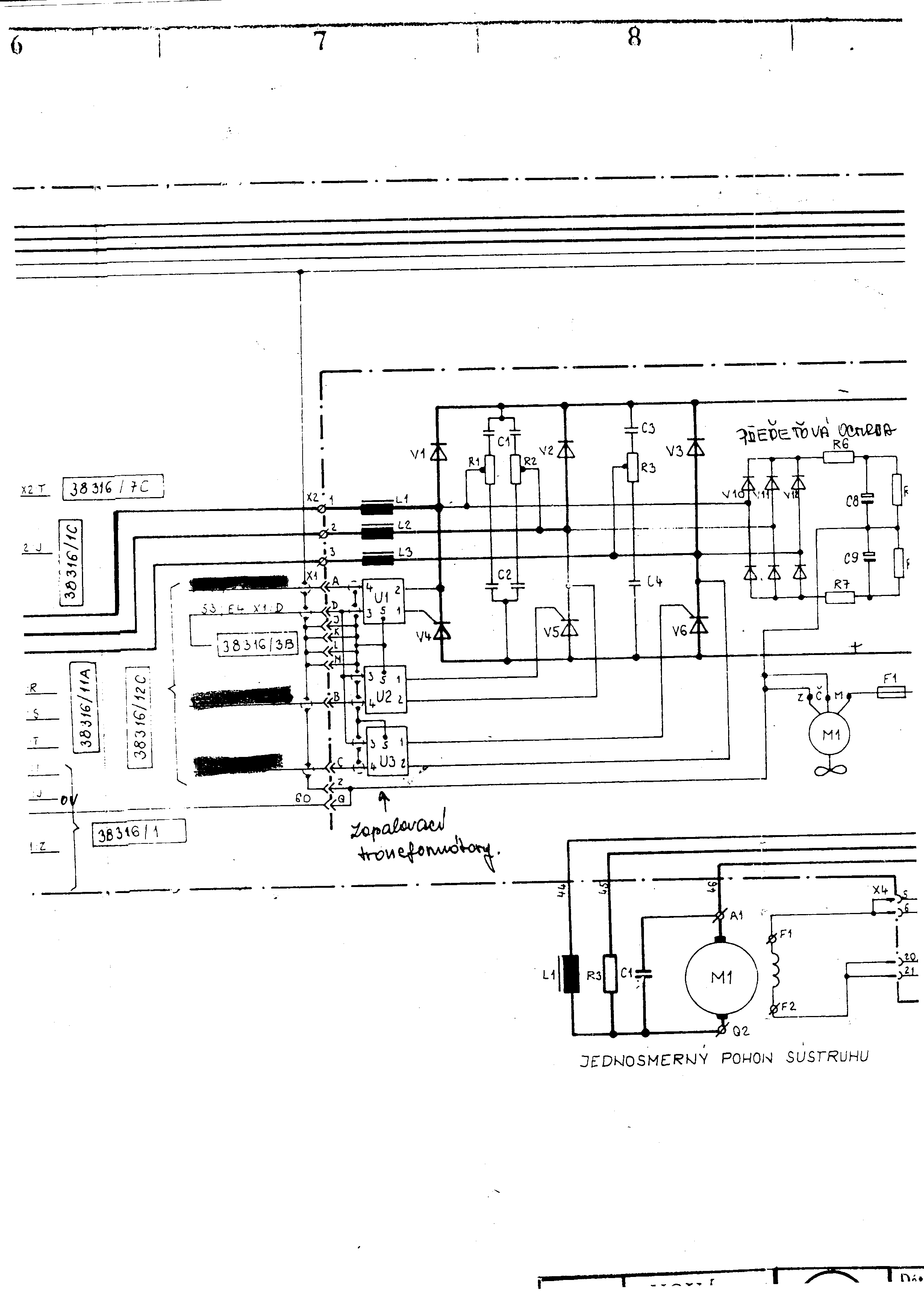

A co pouzit hotovej menic pro rizeni dc motoru treba neco jako DC400 od ABB umi 50A delaj urcite i vetsi nez to vyrabet?? A hlavne to ma 5 kilo pouzivame to na rizeni dc motoru v extruderech.

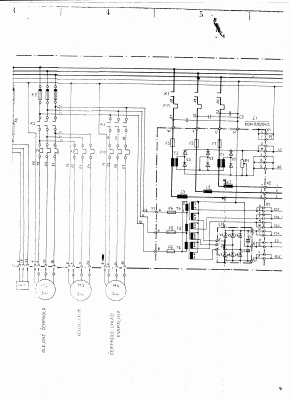

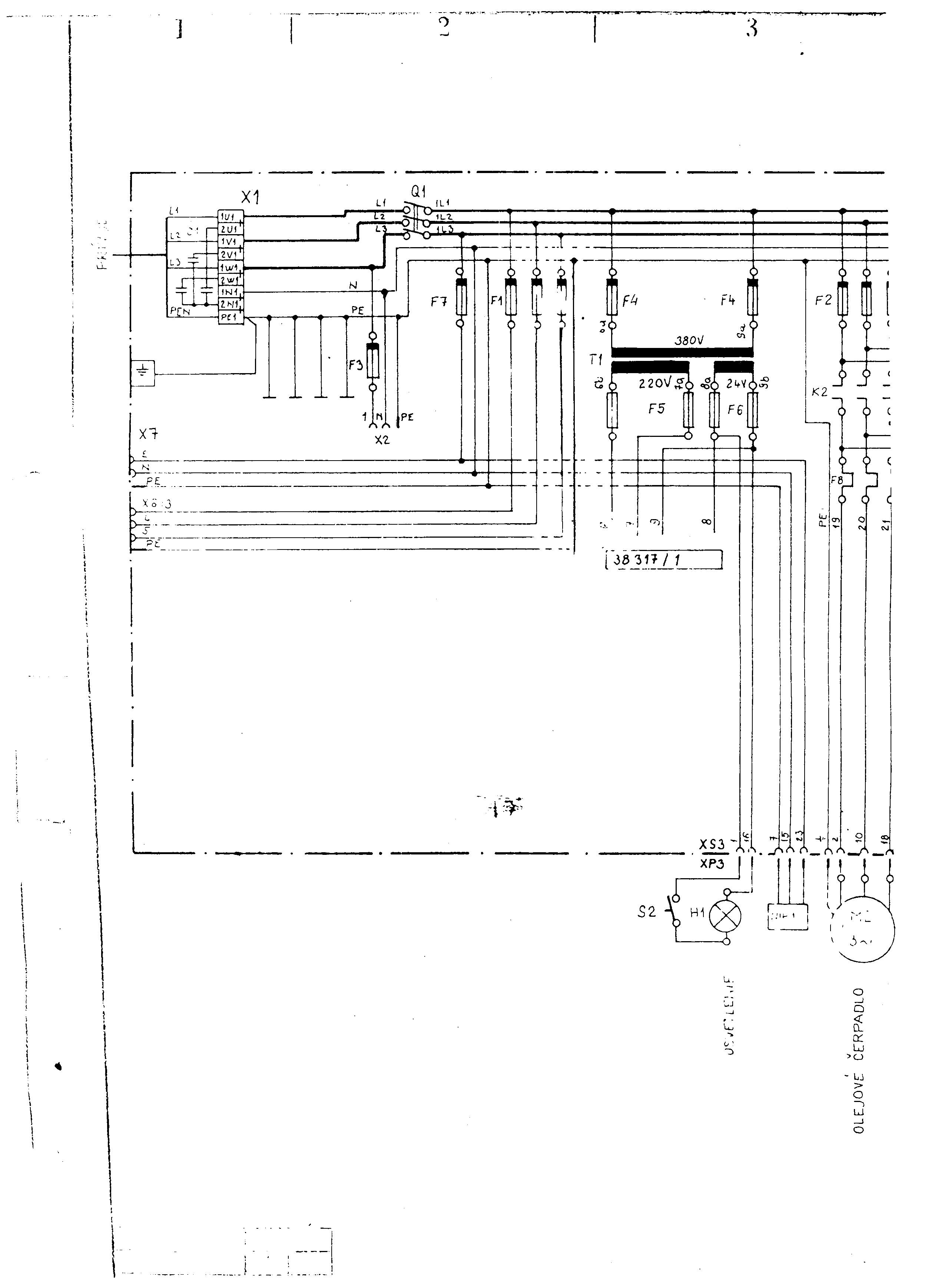

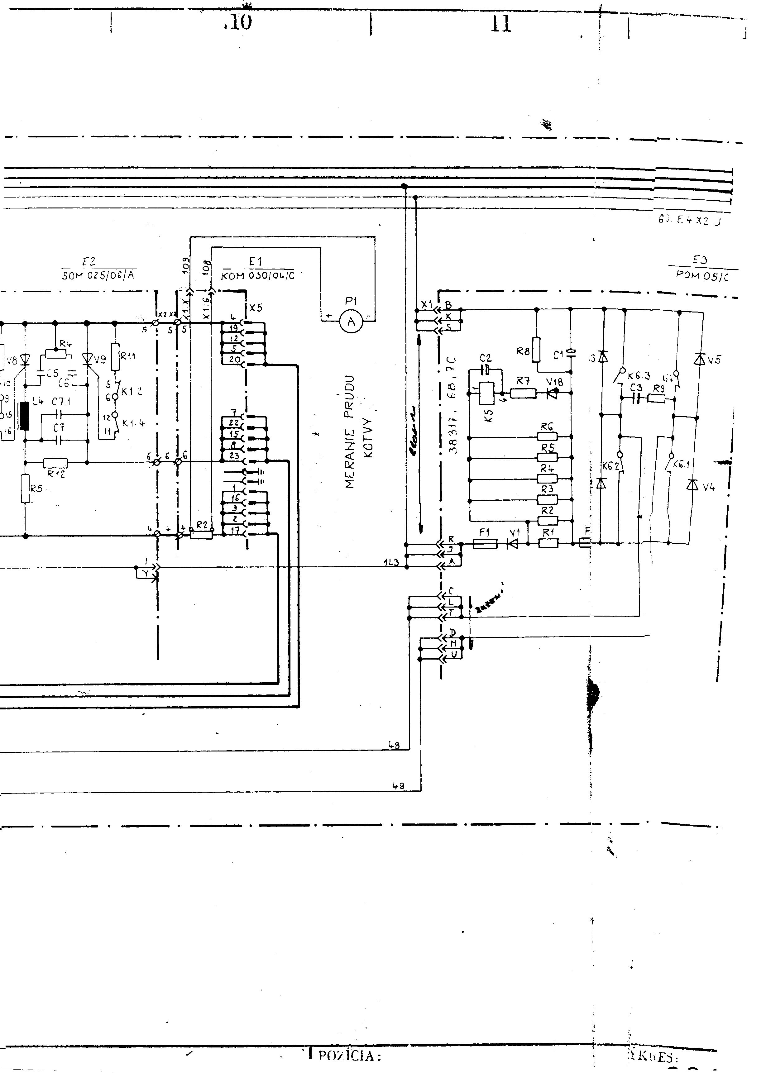

Slíbená část schématu.
