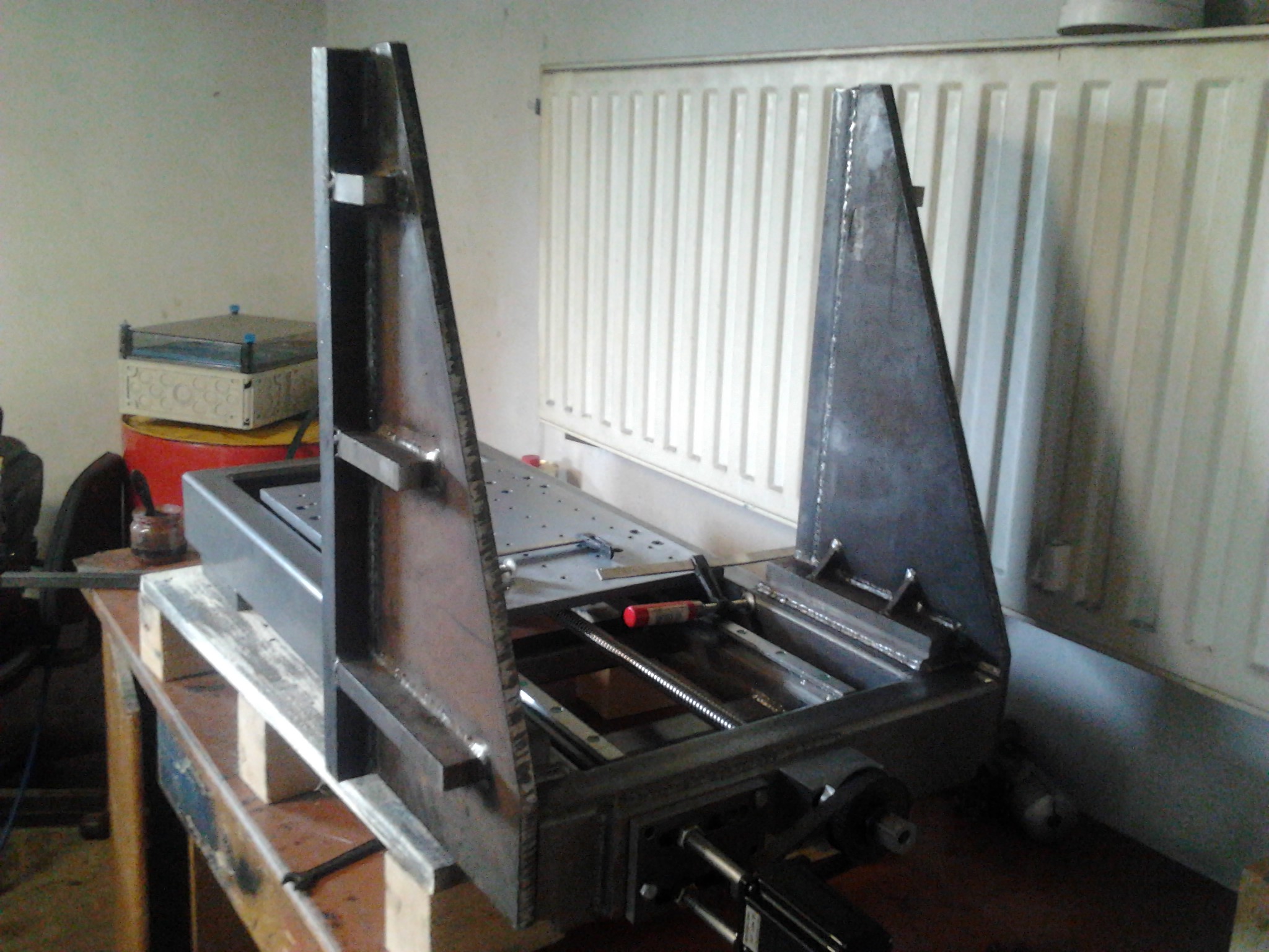

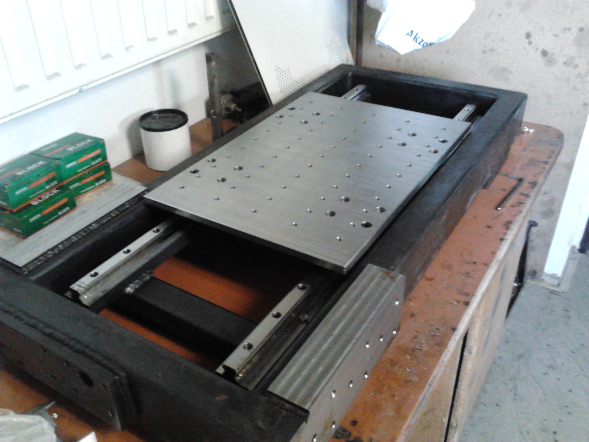

Nech si ten spodek celý vypálit z padesátky plechu a máš po starostech se svařováním jeklů a navařováním plocháčů a žíháním a kroucením
A když si zajistíš ještě srovnání jednoho povrchu na brusce, tak už stačí jen vyvrtat pár děr. A když už budeš v té plechařině, tak si můžeš nechat i ten portál vypálit a naohýbat z desítky plechu

filla
- Příspěvky: 3523
- Registrován: 1. 12. 2013, 12:55
- Bydliště: Brno
nebude ti vadit, ze ti budou spony litat na lineary a do sroubu, nebo to planujes nejak zakrytovat?
Sir_Arasid
- Příspěvky: 59
- Registrován: 5. 2. 2013, 4:15
Planuju to zakrytovat určitě by mě to vadilo...slabý plech který se bude srolovávat na váleček.Nebo ještě nevim pořádně jak ale zakrytuju to určitě

Co se mašinky týká tak ty svařence žíhané jsou.
