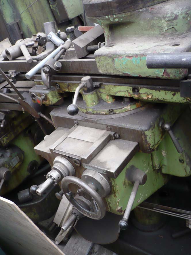

asi bude vybehana
zmer si jak chodi a jak jsou vybehany rybiny podle toho ti bude asi dost jasne jakou presnost od toho muzes vymacknout nebo jestli je to na generalku/lineary
a podle toho se rozhodni
pak uz je jen otazkou jestli se ta prace investovana do prestavby vyplati
nebo jestli neni lepsi koupit nove hotove nebo nejake polovicni CNC (tedy nejaky zaklad na CNC) bude to mozna cenove srovnatelne a asi i drive

Takovouhle jsem taky mělPetras píše:Pokusím se to nějak změřit. Není nějaká jednoduchá metoda jak na to?
Nebo mám něco ofrézovat a pak měřit?
Dík
- Sponzor fora
- Příspěvky: 8450
Cvaknout na svislé vedení hodinky, hrot na podélný stůl (po našem osu X) a opřít se z boku rukou v několika polohách stolu (různé souřadnice X i Y). Pro případné odrazení od koupě to bude stačit.Petras píše:Pokusím se to nějak změřit. Není nějaká jednoduchá metoda jak na to?

Jen tak pro informaci. Tohle by měla být frézka FU32. Rok výroby přibližně 1949. Jestli do toho můžu trochu kecat tak bych řekl že 40 tisíc za tohle je skoro dost, protože za tuhle cenu se dají pořídit slušné FAtrojky třeba z 1960 nebo i novější.

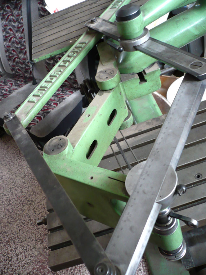

Našel jsem ale jinou mašinku. Je to rytecká frézka Deckel za cca 20 tisíc.
Tak si myslím, že to bude pro mě schůdnější řešení pro pokus o úpravu na CNC. Vypadá to jako Pupákova "zelená příšera". Nebo se pletu?

Nechci te zrazovat od koupi Deckela,ale na CNC frezku se to moc nehodi.
Mam ji v dilne a upravil jsem ji na frezovani HF vretenem,nicmene tuhost je na hranici pouzitelnosti.Na predelani na CNC ma maly prostor na srouby a s trapezaky je to ztrata casu a penez. Myslim,ze najdes vhodnejsi masinky na konverzi.Zelena prisera je podobna,ale konstrukcne vyrazne tuzsi mrcha.

Ale pro nějaký studentský experiment by to mohla být dobrá výzva. Polohovatelné vřeteno a polohovatelný stůl čili dvě logické osy rozdělené do čtyř fyzických, to je přece hi-tech přístup k získání maximálního zrychleníJosef píše:Tak tohle je gravírovací pantograf a na snímku je neúplný. Z toho bych CNCéčko nedělal.
Existují varianty malých pantografů bez toho "L" které jsou tužší. Také mají obvykle menší stůl a samozřejmě menší rozsah posuvů. Jeden takový máš na fotce. Je to patrně nějaká kopie Deckela (trošku pozměněnná), ale celkem slušně udělaná. Pro stavbu malé NC frézky to je určitě dobrý materiál.
Děkuji za reakci na případnou (ne)koupi G1L, ale když jsem ji viděl v reálu, tak jsem neodolal a už je doma! Pupák měl pravdu. Je to skutečně poctivá práce. Jde trochu ztuha, ale prý na ni 10 let nikdo nedělal. Potřebuje vyčistit ztuhlé mazivo a namazat. Poradí někdo čím vyčistit a namazat? Nerad bych to zničil. Na CNC to asi nebudu předělávat, spíš začnu gravírovat (kovy, sklo). Pokud má někdo jiný nápad, tak sem s ním.
Petras
Ideální na čištění WD40. Ale s rozebíráním těch ramen bych byl hodně opatrný, není to žádná legrace to pak správně přesně poskládat dohromady aby to chodilo jak má.
