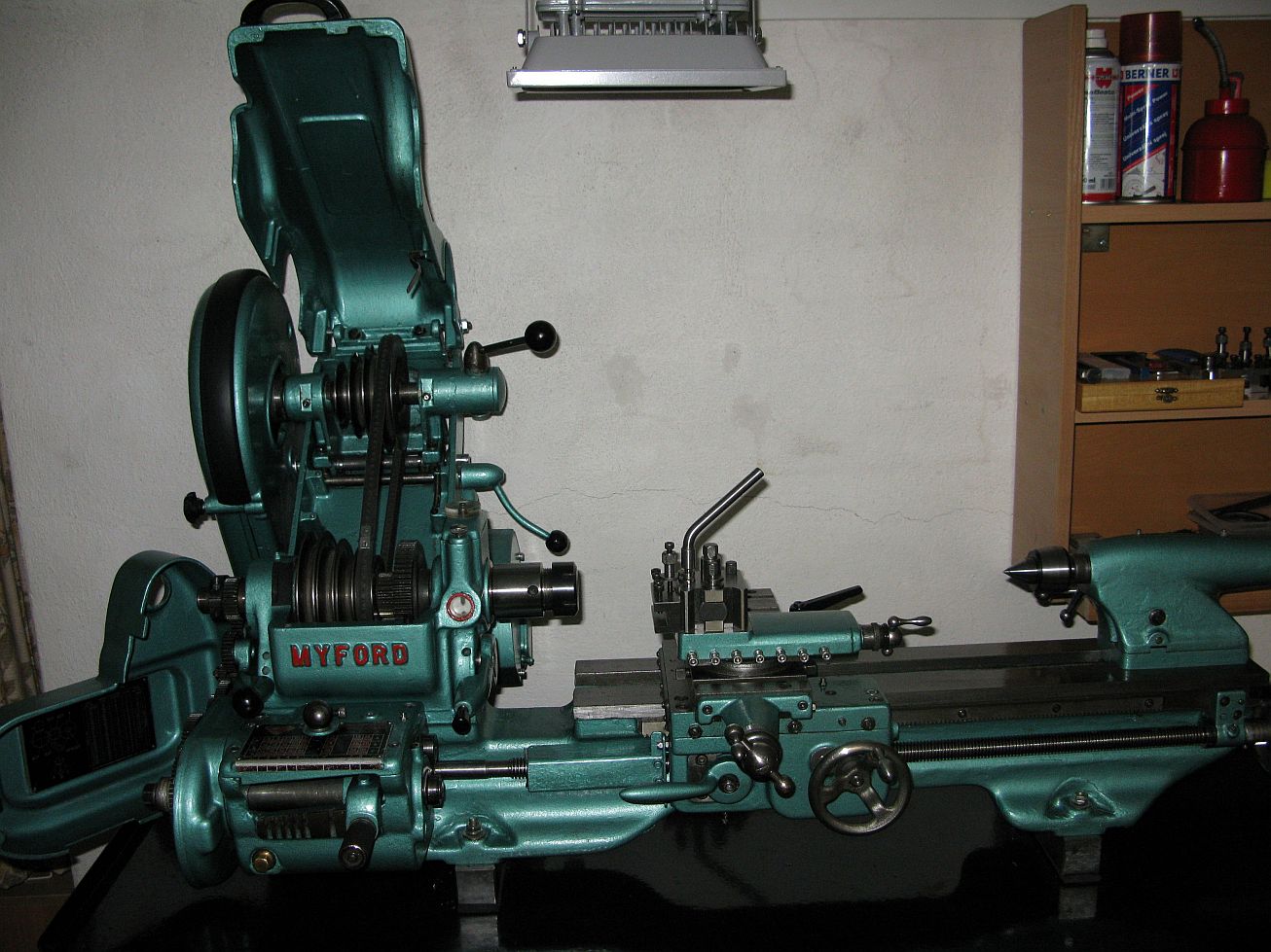

Tak skoro dokončeno.
Už mi zbývá vyřešit v "dílničce" zásuvku na 380V a .... pak budu jen sedět a koukat :lol: :lol: :lol:

krasaveček !!!

tu zásuvku neřeš, ještě by sis ho umazal :) pěkná práce ....

Moc hezký stroj :D :P je vidět ta spousta práce ....

Musel jsem se vrátit na první stránky, jak vypadal. Teď je opravdu Super ! Moc pěkná práce :D

Tak repase je už skoro hotová (možná ještě vyměním jedno pouzdro v Nortonce) a pak si začnu "hrát" s jinou mašinkou :D

Naozaj pekná práca a aj samotne vlákno je dobre(veľa fotiek). Jedno s tých lepších :wink:
Dúfam že bude aj nejaké to video s obrábania a poznatky čo sa presnosti týka a iných poznatkov.
Jednoducho je super pohľad na dobre odvedenú pracú a „zdravý prístup k veci „ :)
