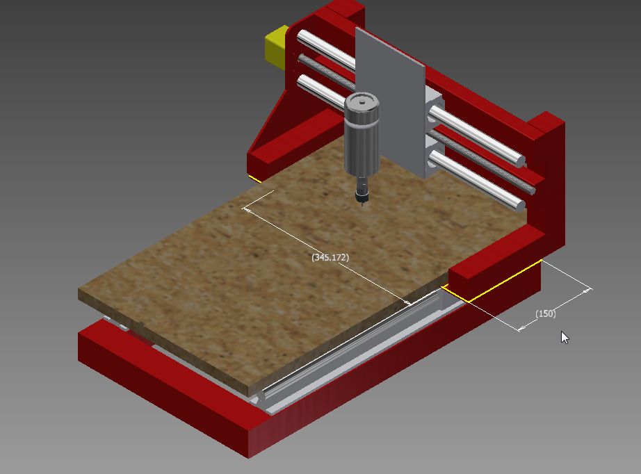

Potřeboval bych poradit ze stavbou malého CNC rozjezdy 350 x 300 x 60
měla by to být portálovka něco jako 3040 čína nebo tak .
na osu Y už mám podepřené tyče 20 mm x 500 .
nevím co mám použít na X ? 20mm nepodepřené nebo je lepší třeba 16mm podepřené ? délka vychází 400mm .
na Z mám dvanáctky nepodepřené bude to stačit na frézování 3mm frézou do hliníku ?
pohony mám Nema 17 0,44 Nm půjde to s tím rozumě rozpohybovat ?
mám takový hrubý nákres .
jinak tady je můj dosavadní výtvor berte to z rezervou je to taková hračka , ale chtěl jsem vytkoušet co jde vytvoři 3D tiskem :-)

nie som odbornik ale podla toho co som uz nastudoval, tak tie 12mm nepodoprene na Z os budu malo.
na X os urcite podoprene 20mm.
motory naprazdno pojdu ale do hlinika, neviem-neviem. zalezi aj z coho bude portal, aky tazky bude aby to motory zvladli posunut.

dá se nějak určit jak daleko mají být od sebe vozíky na Y ose aby se ten portál moc nekroutil když tam dám jen jeden šroub středem ?

na delku 400 dej klidne nepodeprene tyce 20, v dusledku budou mit vetsi tuhost nez podeprene, zvlaste v te poloze v jake je mas, podeprene voziky maji tendenci se rozevirat a vznika vule, proto je pro ne nejlepsi davat je nastojato, aby vuli vymezila gravitace, navic se touto plolohou prilis vzdalujes vretenem od zakladny, cimz se zvysuje paka na vedeni a znasobuji se vibrace od nastroje

azamo píše:dá se nějak určit jak daleko mají být od sebe vozíky na Y ose aby se ten portál moc nekroutil když tam dám jen jeden šroub středem ?
Myslíš nekroutil v materiálu, nebo na vedení?
Pokud budeš mít portál nebo stačí tu spodní plotnu rovnou a podepřené tyče srovnané, nic se kroutit při dotažení vozíků nebude a klidně je dej každý na všechny 4 šrouby. Pokudd tam bude i tak nějaká nepřesnost, tak dotahováním šroubů se dá i tak něco nahnat, případně vypodložit.

No ale já bych toto řešil jinak a to pevným portálem s pohyblivou osou X a Z a pohyblivým stolem Y a nebo portál pevný jen se Z a stůl X, Y.

Tak nakonec to udělám menší a ty 20 * 500 podepřené nechám na Y .
na X teda 20 * 450 nepodepřené .
Chtěl bych spíš jezdící portál budu na tom frézovat hlavně plexi a takhle tam dám třeba metrový pás a nemusím to kouskovat . přijde mi to tak lepší .
můžu ty vozíky na Y dát třeba jen 3cm od sebe ? bude to stačit ?
bude to stačit na frézování hliníku třeba 3mm frézou ? je to reálné na takovém hobby strojku ?

podeprene budou stacit i 16, frezovani hliniku je hlavne vec vretena, cim vic vreteno haze, tim vetsi budou vibrace

filla píše:podeprene budou stacit i 16, frezovani hliniku je hlavne vec vretena, cim vic vreteno haze, tim vetsi budou vibrace
Jj, taky se mi to zdá na 450mm moc ty 20tky, já mám 20 podepřené na Y-1000mm.
Jo a portál mám taky 150mm široký a vozíky dávám 10mm od krajů, tak nějak pocitově mi to přijde lepší.
