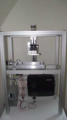

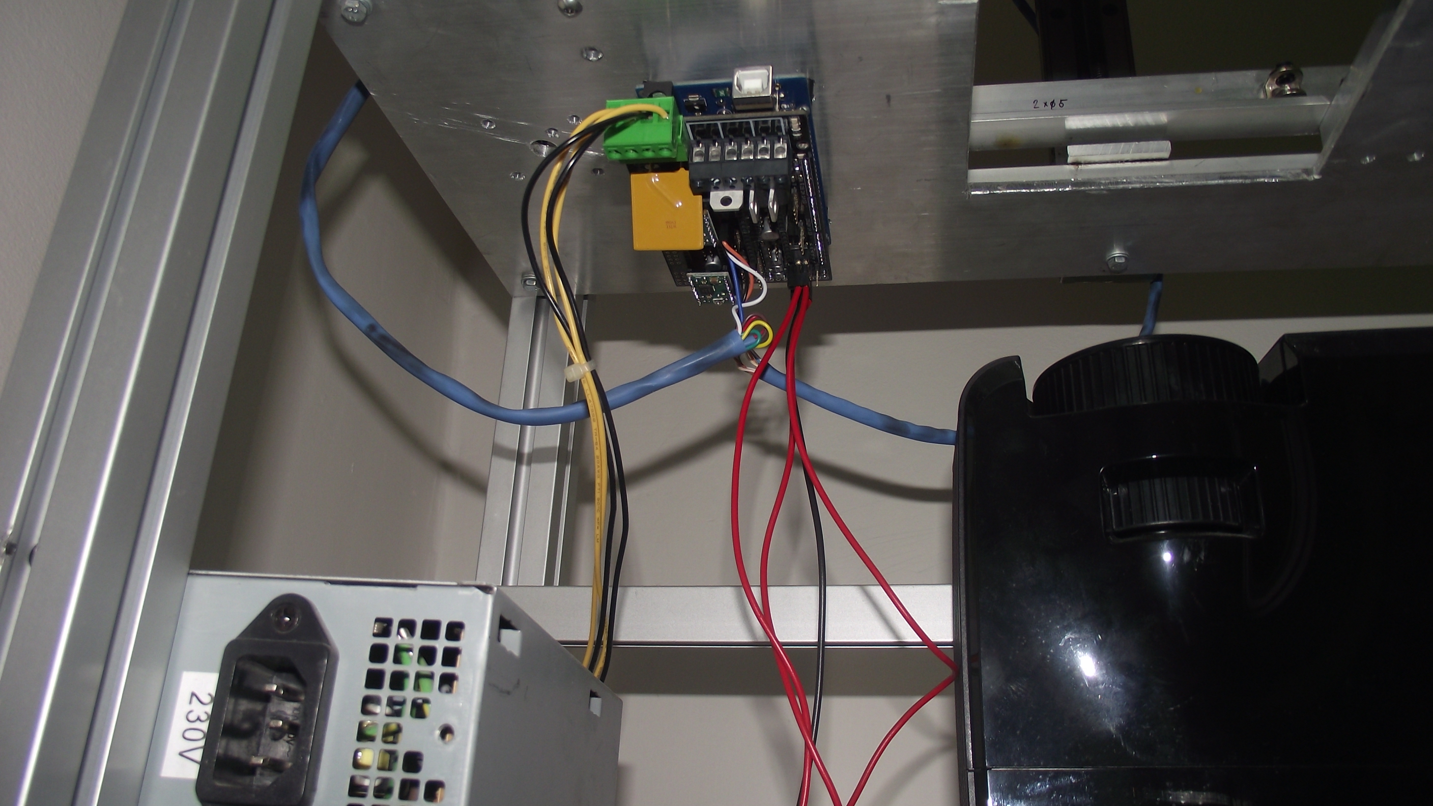

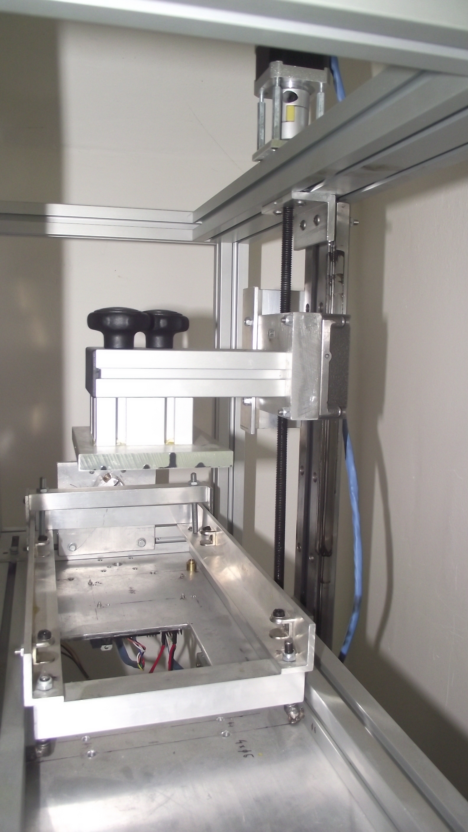

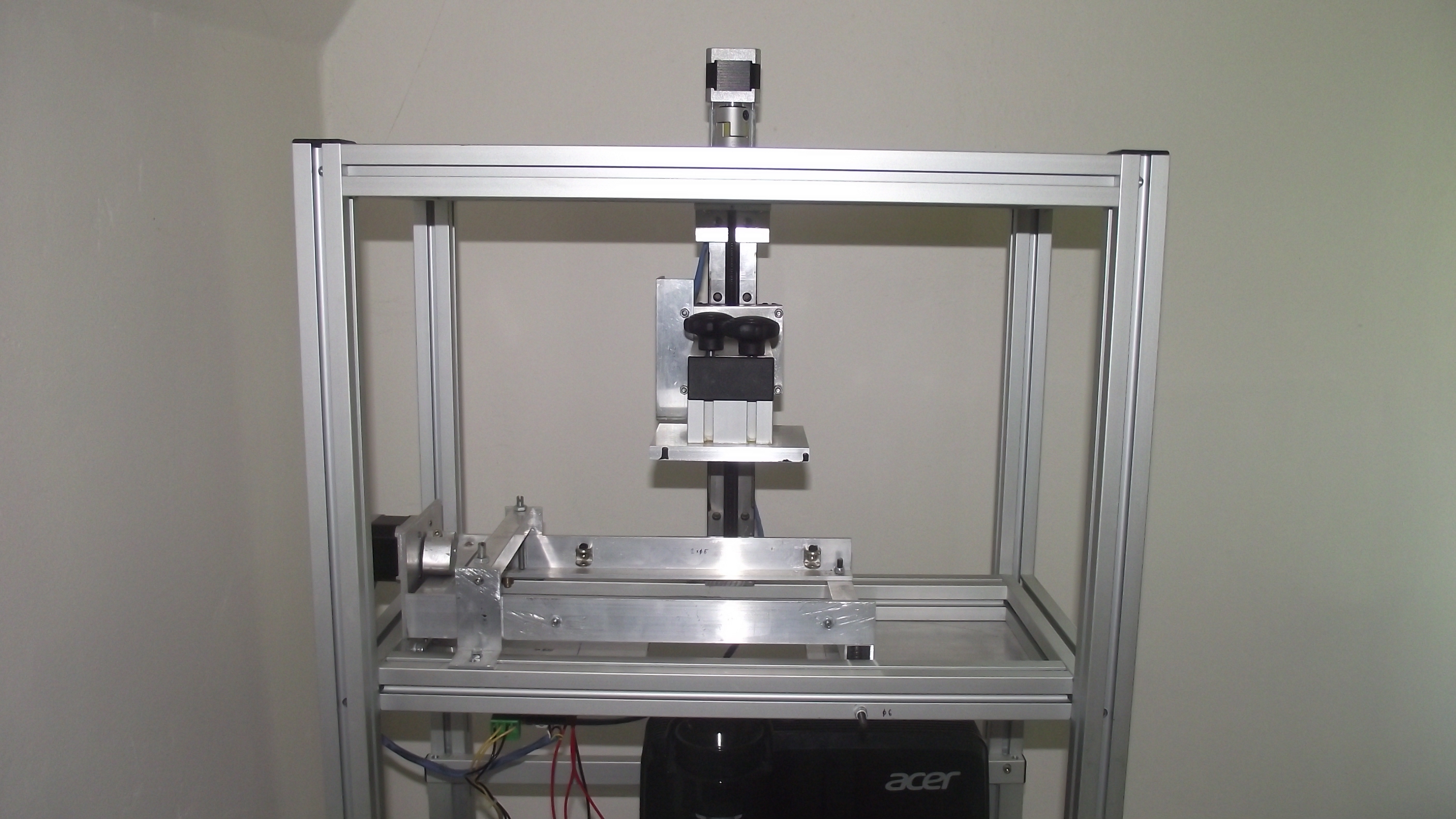

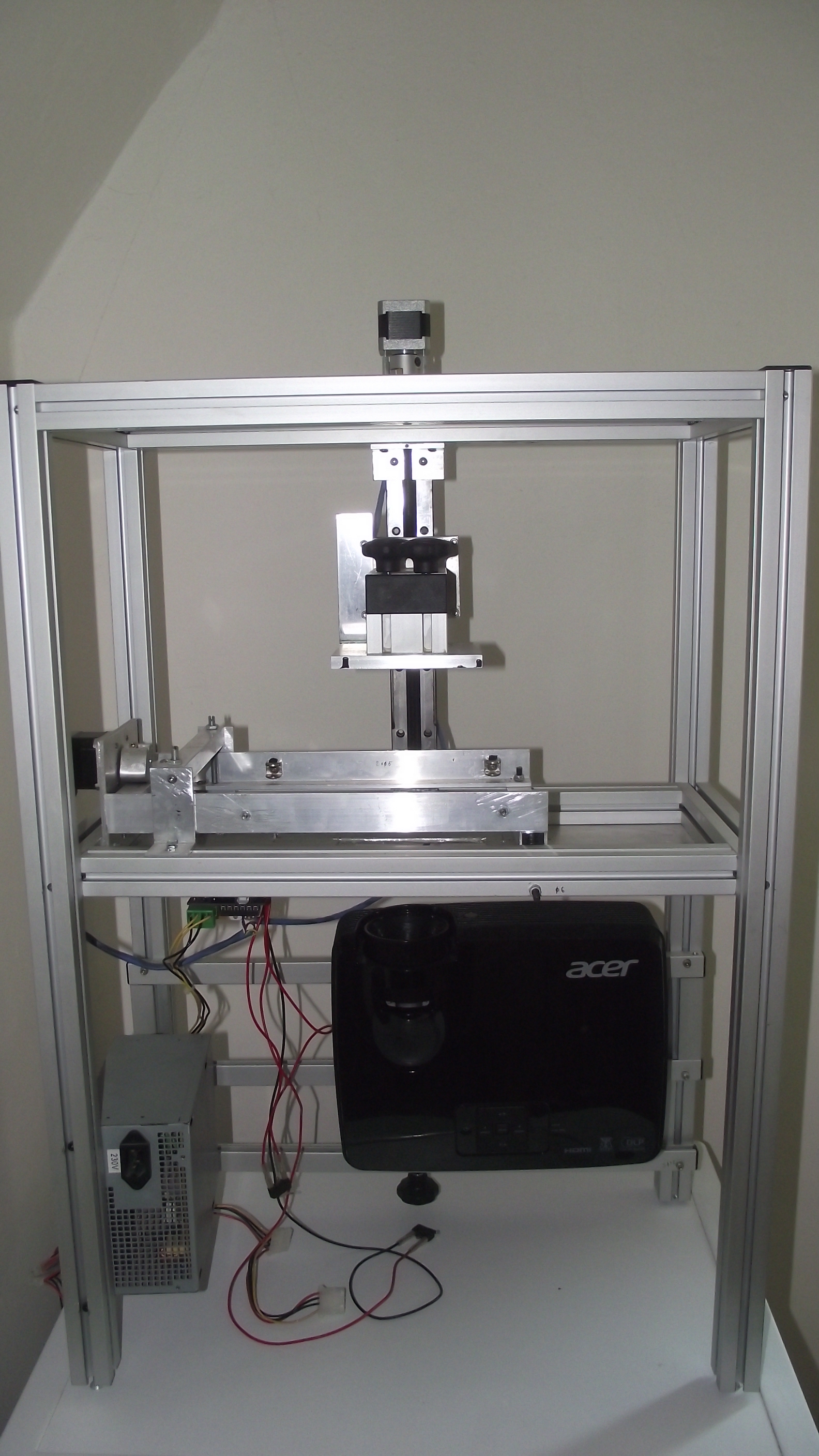

Zdravím,
pár náhledů na 3D DLP Tiskárnu ToModels 1 :D

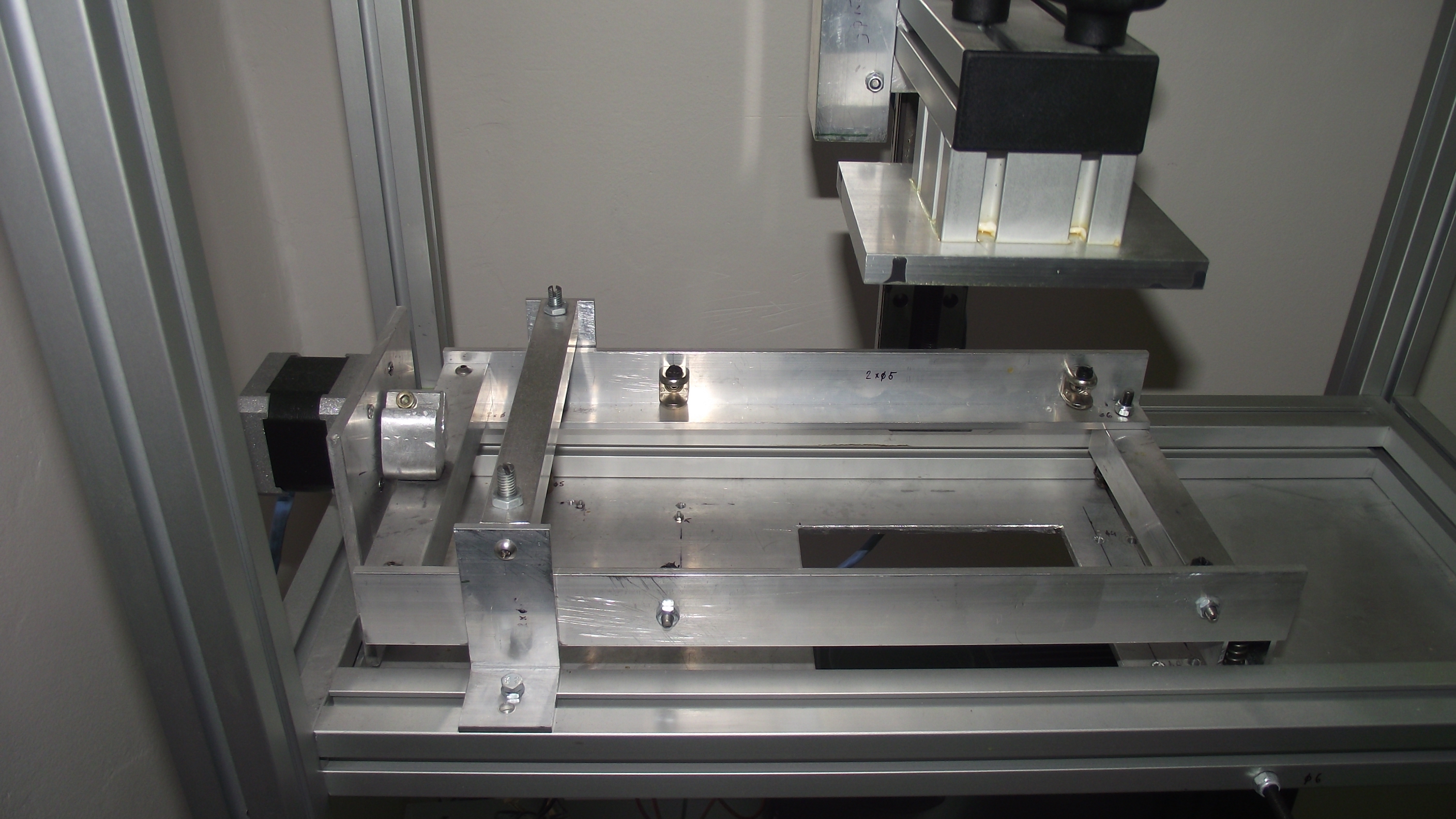

billy píše:Zdravím,
Zdravím.
Pěkně udělané.
Jak máš vyrobenou vaničku?
Nestává se ti, že silikon po několika vytištění modelů lehce mléční.
Už jsem musel silikon po cca 20 modelech vyměnit.
Na kabinu jsem měl nový silikon a už v místě podpěr jsou mléčná kolečka.
billy
Příspěvky: 9
Registrován: 24. 11. 2013, 11:21
3. 5. 2014, 11:18
Ago píše:
billy píše:Zdravím,
Zdravím.
Pěkně udělané.
Zdravím,
vaničku mám ze skla , měl jsem z plexiskla a to se za krátký čas poškrábalo.
Silikon mě také mění barvu.Já to řeším tak,že netisknu stále na jednom místě .Vanička je dlouhá ,takže mohu tisknout na obou půlkách.
Jakmile strana kde tisknu zbělá ,otočím na druhou půlku.
