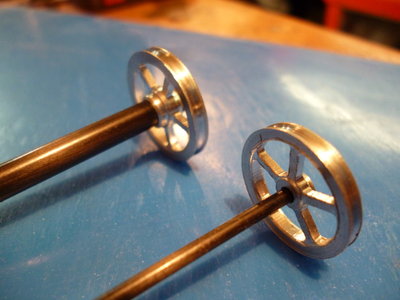

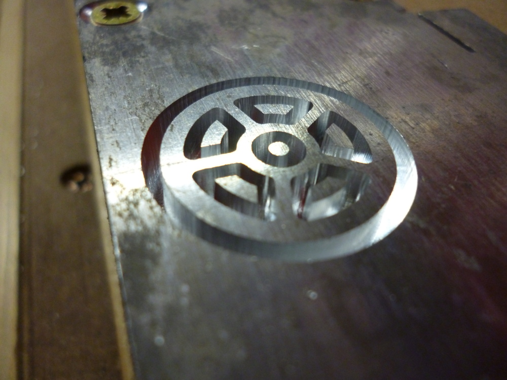

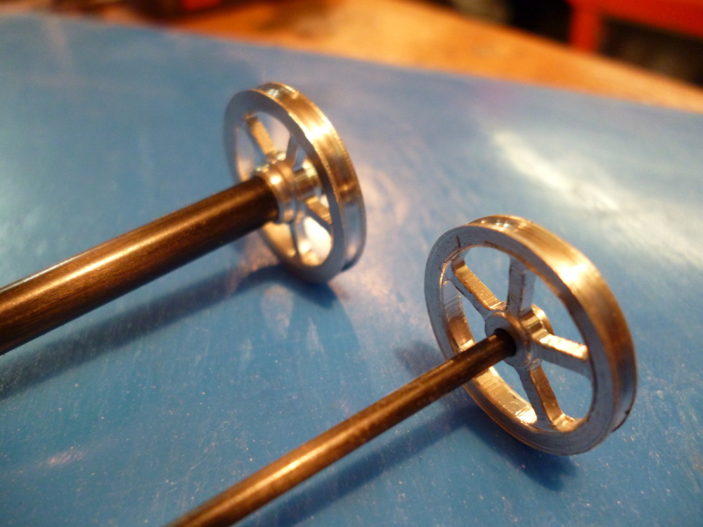

Tak dnes konečně poprvé vyzkoušeno frézování hliníkové slitiny. Jde to až překvapivě dobře.
Hloubka záběru 0,5mm, 18 tisíc otáček, fréza jednobřitá 1,6mm, posuv při zahlubování 1mm/s, posuv boční 5mm/s. Občasné chlazení lihem.

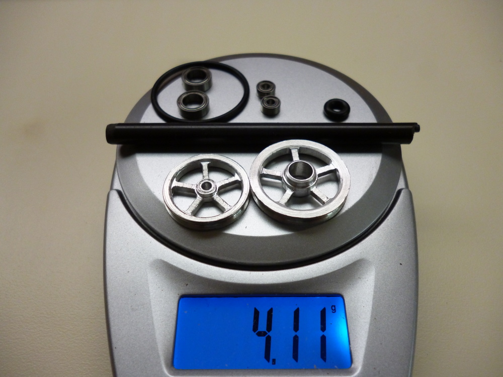

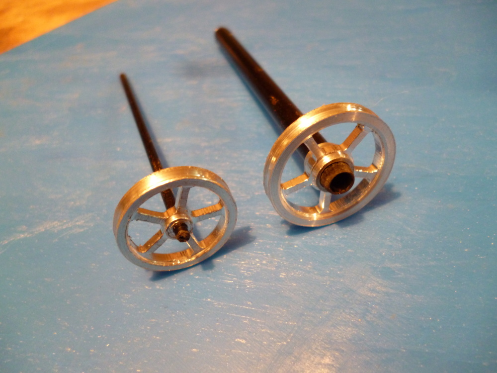

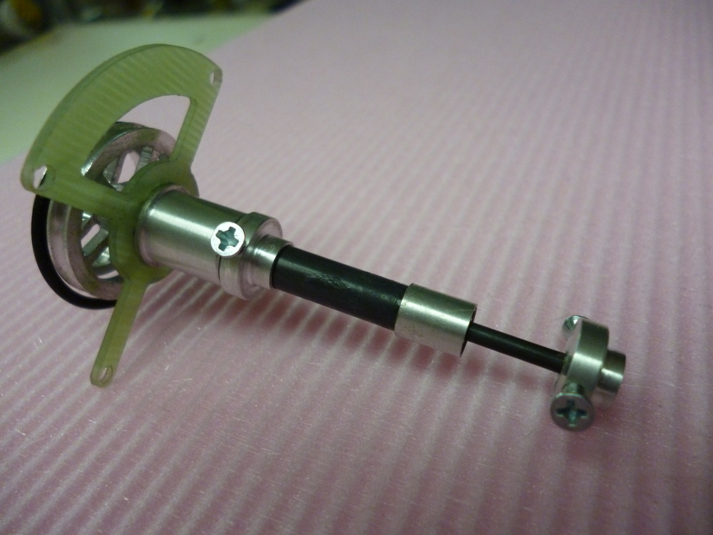

A hotové polotovary. Je to na mě hrozně mrňavé. Už mi ani nestačí brýle....

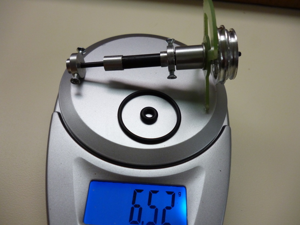

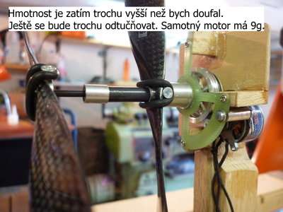

zami
Příspěvky: 654
Registrován: 25. 1. 2011, 2:07
Bydliště: Třebíč
21. 4. 2014, 1:02

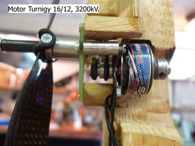

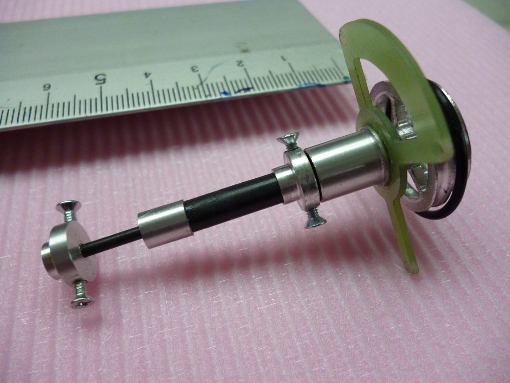

Pohon pro halovku s protiběžnými vrtulemi. (Tedy zatím je to ve fázi pokusu...)
http://www.rcmania.cz/download/file.php ... &mode=view" onclick="window.open(this.href);return false;
Miloš.

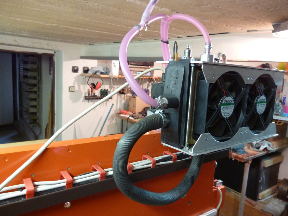

Tak ješte konečná podoba strojku.

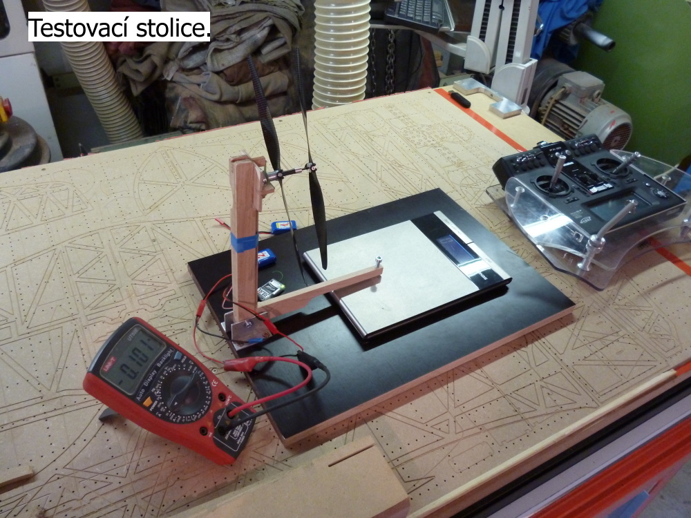

Měřící stolice....

můžeš napsat jaký to má odběr naprázdno bez vtulí a s vrtulema ( případně i s tahem ) ?

29. 4. 2014, 12:39
Mrkni tady:
http://www.rcmania.cz/viewtopic.php?f=6 ... 7&start=30" onclick="window.open(this.href);return false;
tam je to trochu rozvedeno.
Miloš
zami
Příspěvky: 654
Bydliště: Třebíč
29. 4. 2014, 12:41
Jo a ten odběr naprázdno musím teprve změřit. Vidíš, tím jsem měl začít.....

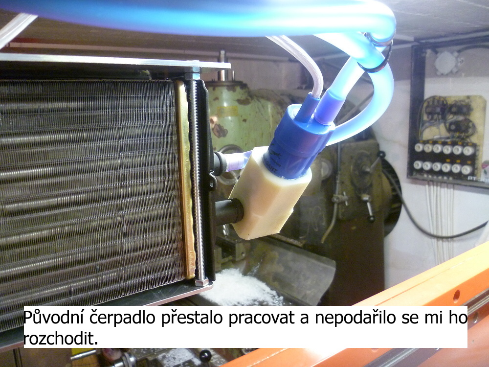

4. 5. 2014, 4:36
Tak mi přestalo pracovat čerpadlo chladící kapaliny. Mám takový pocit, že pro ponorné čerpadlo není asi moc vhodné pokud není ponořené a taky mi připadá, že ta chladící kapalina pro hliník mu zrovna moc nesvědčí.
Našel jsem v dílně starší topenářské čerpadlo co mi tu zbylo po rekonstrukci topení. Zkusil jsem ho osadit a vypadá to nadějně. Každopádně předpokládám delší životnost.
