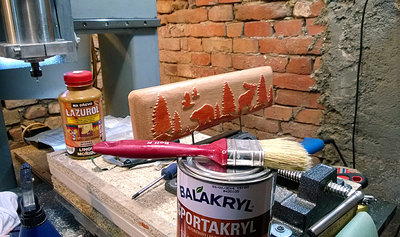

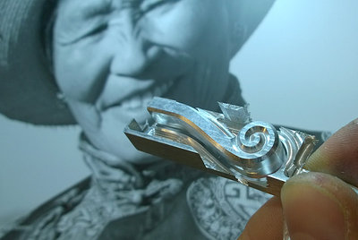

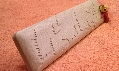

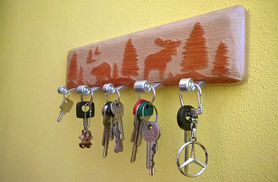

... jé, se dívam, že jsem ti ani neodpověděl, promiň ... mám na ocel nachystané Cobaltovky, vychází mi tam cca 2000 ot./min. tak to bude snad vřeteno stíhat. Jinak jsem musel něco udělat domů, abych nahnal nějaké plusové body, když jsem pořád v dílně, tak jsem udělal mojí koc věšák na klíče ...
.. nekamenovat za ten svěrák na deskách - hrubá provizorka, jedu sérii a nechtěl jsem ty desky sundávat se stolu :D
