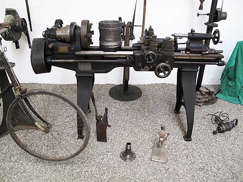

Trochu jsem pokročil,
mám problém s přehazováním chodu posuvu někdo tam zkoušel dat kola co tam nepatří :(
pokud máte stejný nebo podobný soustruh, můžete prosím spočítat zuby a modul.
Zatím se mně daří, sehnal jsem část kol na závity :) dnes jsem navštívil kovošrot a našel kolo 80z za 5 Kč. no nekupte to :D
Má někdo tabulku převodů?
Takhle má vypadat cíl

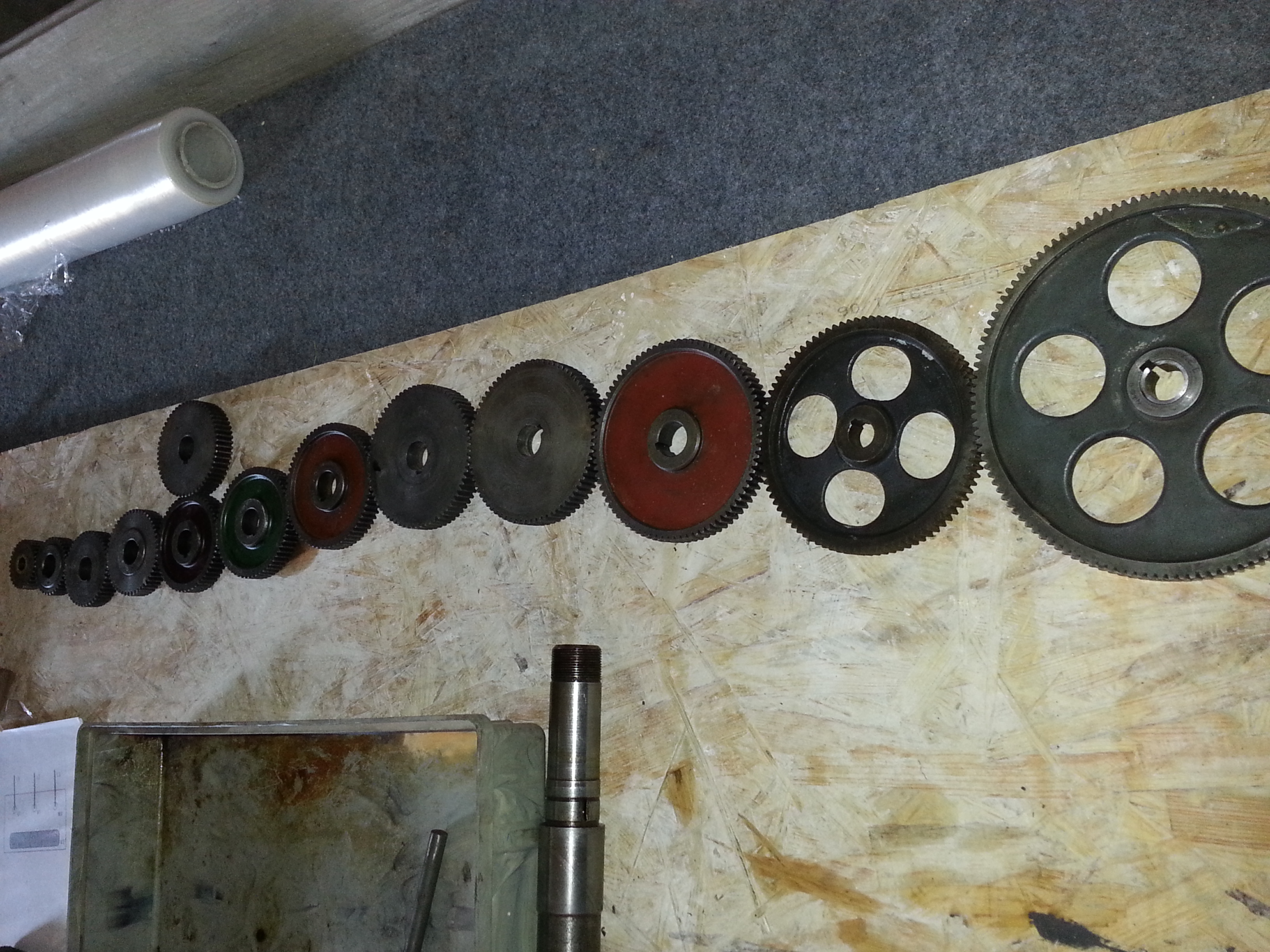

Nevím zda jsem měřil správně?
Ozubená kola jsem sehnal modul 1,5 30z 2x, 35z, 45z, 50z, 55z 2x, 60z, 65z, 70z, 75z, 85z, 90z, 127z.
Které čísla mám shánět?

jestli mas vodici v palcich tok http://cs.wikipedia.org/wiki/Whitworth" onclick="window.open(this.href);return false;ův_závit v metricky je to jinak,najdi si,ale kola jsou stejny, jen 127 to delis obracene. zda se mi to tve mereni divne,asi to bude metricky? jeste si sezen dve kola 20z, taky si zmer prumery hridelek,sirku kola a pera,aby sli kola nasadit.

Měříš v podstatě správně, jen je vždy lepší měřit delší kus závitu, protože klesá chyba měření. Ten závit je téměř jistě palcový se 4 chody na palec, žádný rozumný metrický rozměr nevychází.

No to jak to měříš neříká nic - pokud měříš přes závit měl bys odpočítat jeden hřeben, Mnohem přesnější je změřit přímo posuv na určitý počet otáček - čím víc tím líp.
Pak se můžeme bavit o tom jaká kola budeš potřebovat ;-)

Měří přes čtyři chody a naměřil 25.19mm. Jeden palec je 25.4mm. Vzhledem k tomu, že jen těžko chytí tu druhou hranu úplně přesně (není jak) a ze všeobecné znalosti těchhle starých strojů je snad jasné, že je to závit "4 chody na palec".
Od toho se odvíjí to, že potřebuje redukční kolo 127 zubů - nejměnší dělitel poměru mezi palcovým/metrickým systémem. A pak už použije normálně tabulky pro metrické závity (viz výše). :wink:

no a jelikoz 127z(asi i odpovidajich rozmeru dasich měr) ma, tak uz staci sehnat dvakrat 20z,odpovidajici sirky,prumeru diry, velikost drazky,modulu 1,5

Máš za jedna, líp bych to nenapsal :) jen bych doplnil k té hodnotě 127, že je to nejmenší hodnota, kdy jsi schopný použít ozubené kolo s celým počtem zubů, čtvrtina palce kdy bych potřeboval kolo 63,5 zubu je pochopitelně nesmysl :D

Podívej, ty hodnoty posuvů jdou poskládat v několika kombinacích, běžně se ty tabulky skládaly ale tak, abys využil běžnou řadu po pěti a nemusel používat vysloveně fantasmagorické velikosti, které je navíc vůbec problém nasadit do těch lyr viz. tebou oskenovaná tabulka (kola 110,120,125) tohle je obecná tabulka, kde navíc nejsou všechna stoupání, tabulka vůbec nezohledňuje tvou velikost soustruhu a tvé roztečné vzdálenosti kol A a D tzv. lyrový diagram v závislosti na použitém modulu oz. kol :wink:
Tady tohle jsem ti oskenoval a tato tabulka je PŘESNĚ na ten tvůj soustruh a máš tam jako bonus závity modulové ozubených kol 22 a 23 si nevšímej, ty nepotřebuješ :wink:
vřeteník=A, zadní lyra=B, přední lyra=C, vodící šroub=D
