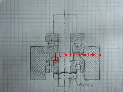

no nemam to super nakreslené ale mohlo by to tak vvypadat

bohatě, ještě radiál nahoru a bude to OK

jo, takovejhle výkres bohatě stačí
je tam jen pár drobnejch chyb, např. nejsou tam namalovaný některý viditelný hrany
je mnohem lepší tohle, než nějaký malůvky z nějakýho hračkovýho CADu/malování, ale hlavně aby to bylo namalovaný na PC a s kótama na tisíciny
tohle je tužkou od ruky, ale je to dokonale čitelné a má to hlavu a patu
takhle to bude i fungovat, jen je třeba při montáži dát pozor na dotažení té matice, při dotažení bude zbytečně axiálně namáhat to radiální ložisko
lepší ji nechat skoro volnou, je tam jen proti větru a ufounům
použít buď typ se samojistícím kroužkem, korunovou + závlačku nebo obyčejnou a další kontra

to co testone zmínil, super.
Mám uložení podobné, jen místo tvého radiálu je druhý axiál otočený proti hornímu o 180st.
Za sebe, nejlépe klasickou korunkovou matku a závlačku.
Když narveš samojistící, každý povolení a utažení ji degraduje, u korunkové dáš jen novou závlačku.
U mne je výhodou, že mám celý mechanismus pod střechou, takže cyklus údržby se omezuje jen na kontrolu a namazání ložisek cca jednou za 2-3 roky. To co se otáčí je kryto gumovými manžetami (co se dávaj na poloosy). Ta horní na výstupu střechou byla po třech letech docela na odpis, takže jsem dával novou.
Tohle už je na tobě, jak si to doladíš.. Ložiska jsou namáhána spíše na tlaky, ohyby atd, rotátor se točí pomalu. Raději předimenzovat, než poddimenzovat

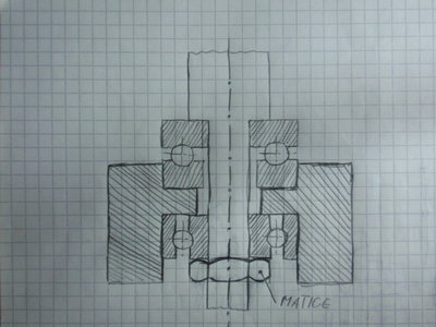

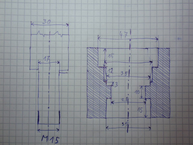

Takže nakreslíl sem to znova bude to dobré ložiska bych použil 6003 zz (17/35) 51203 (17/35) a 6906 (30/47)
