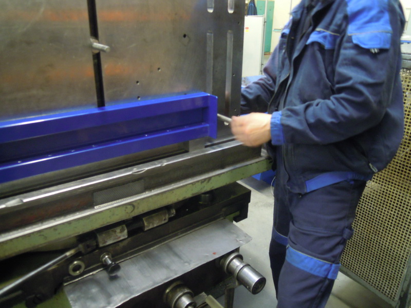

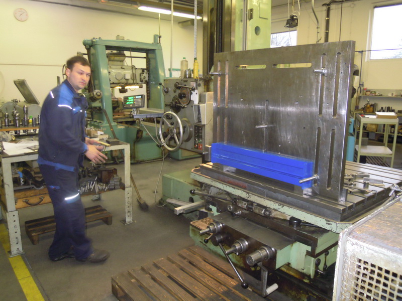

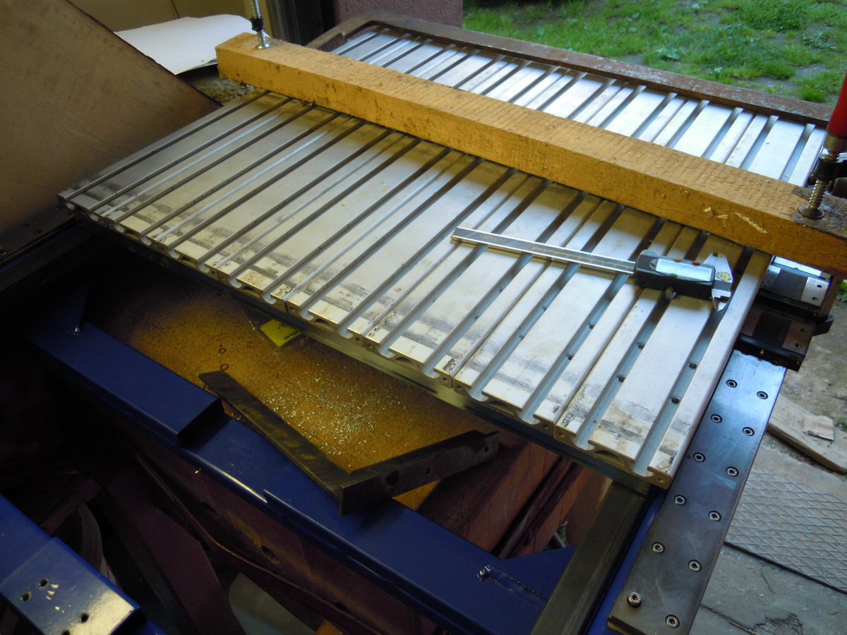

Do Pěruna, už sa to blíží. U valašských mašínistú sa frézuje od dušu. Už mám osu Y a zítra bude aj osa X ... do Pěruna. Trocha sa durdili, že to nejde upnúť, ale co není křivé, není valašské. Valach si dycky poradí. Eště aj nevím, kolik musím vytáhnúť z kešeně (bo moja to neví a netuší, tak musím být velmi opatrný a musím pak vymýsleť nejakú histórku, aby to aj pochopila). To bude průser, až sa to doví. Musím počkať na dajakú slabú chvilku. Do Pěruna, Pěruně - stůj při mňa. Zasej sa ozvu.

Kdybych to byl tušil, že tu skončím na fotce tak se oholím :lol: :lol: :lol:

Ale začíná to vypadat, jen tak dál.

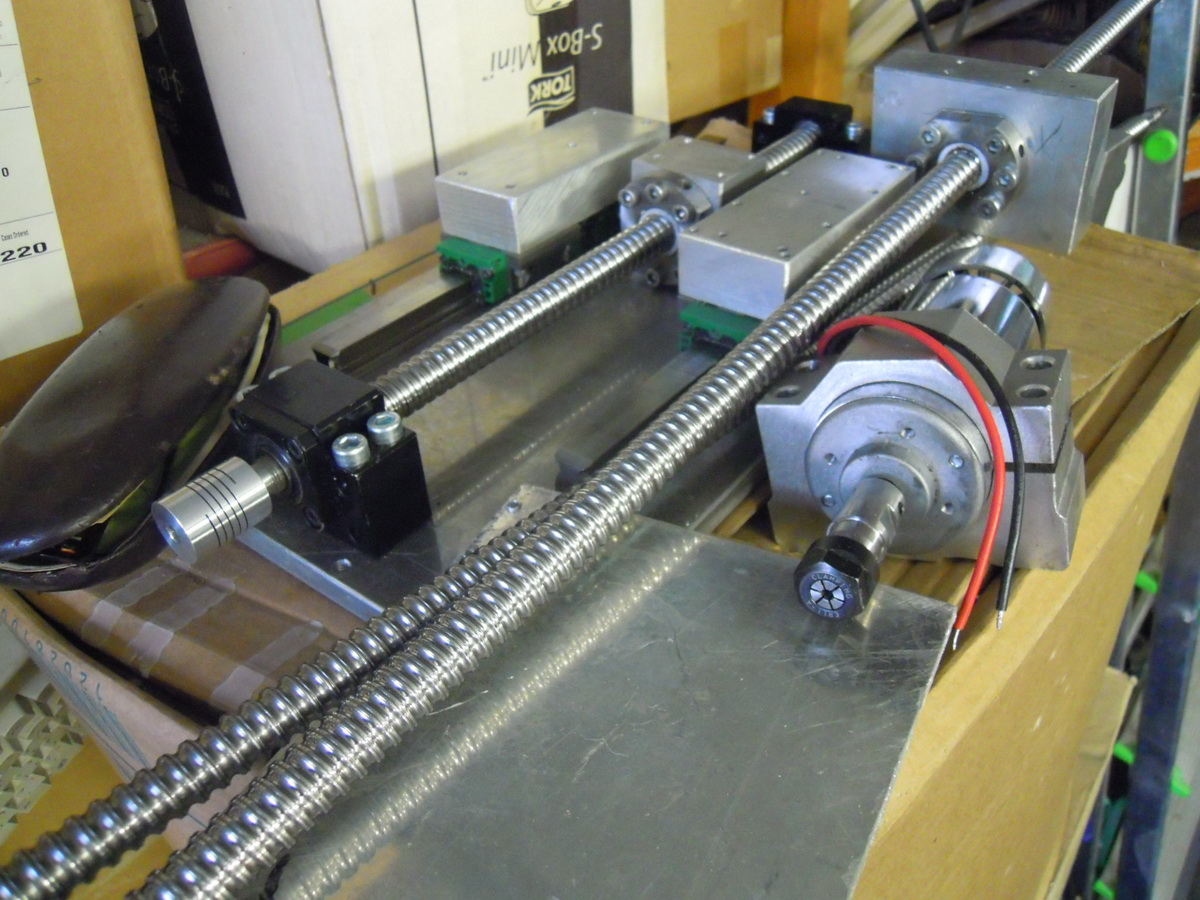

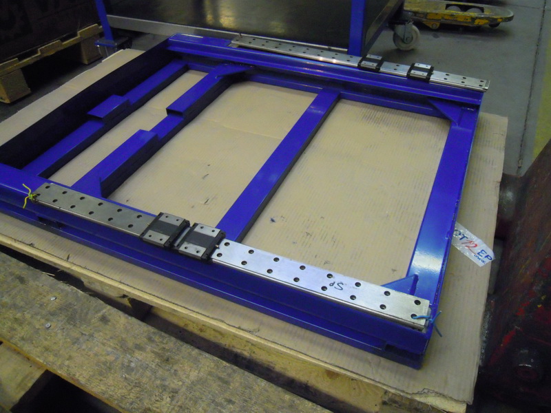

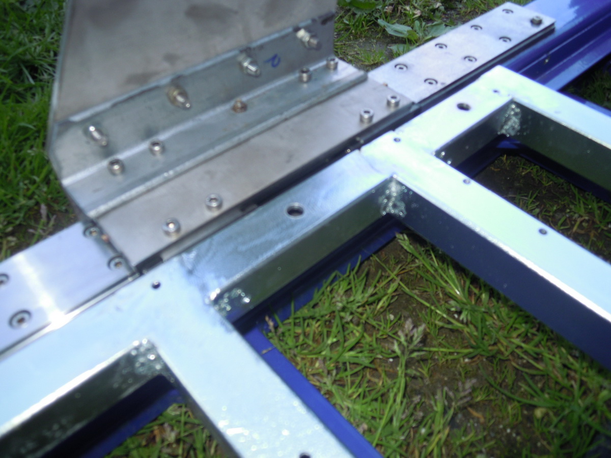

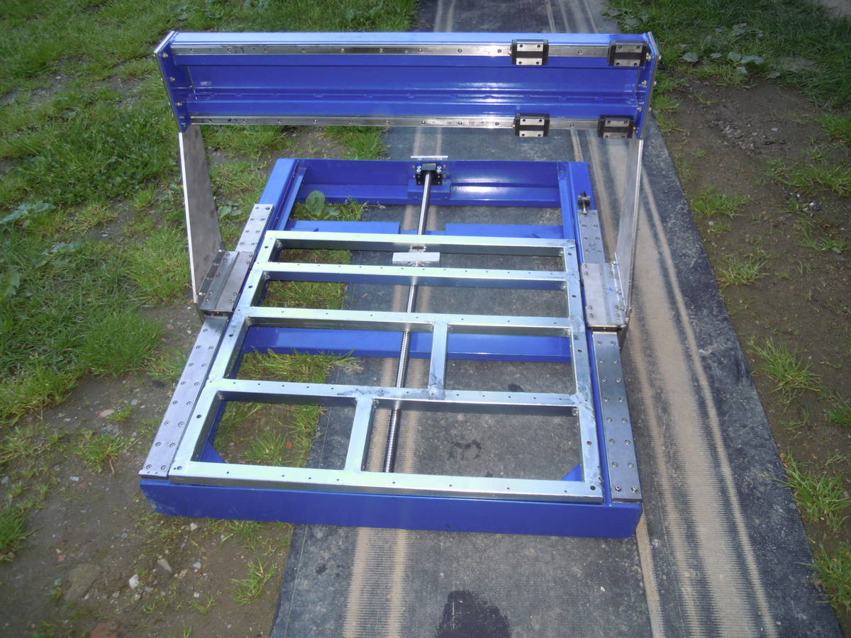

Tak sú zase o kúsek dál. Došly mi ramena k portálu a začínám po chvílkách v garáži skládat svého Pěruna (dyž mi to moja dovolí). Tož tu je pár fotéček.
Pěrun s Váma všeci cncečkáři. :twisted:

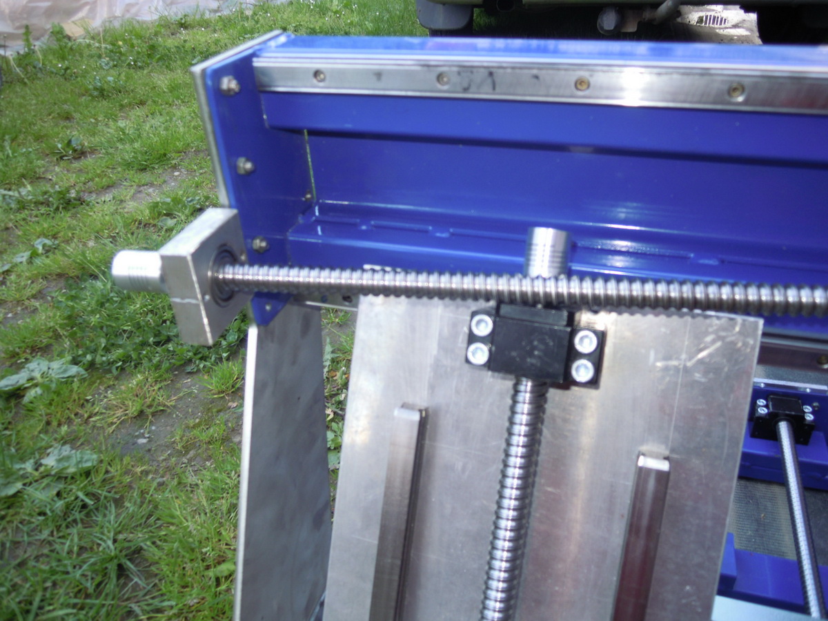

Tož jsem měl včera volno (z prace i od moji) a tak jsem vzal do ruky vrtačku aj šrúbovák a něco porobil. Ale prúser byl, jak jsem skúšal pojezdy s portálem a ramenama, myslel jsem kdoví na co, asi kdy bude čas pálit slivovicu a že trnky vydržely nedávnú zimu a kurňa vyjely mi dva vozíky až na trávu a já 5 hodin sbíral kuličky mezi šponama, mravencama a dva razy mezi krupama, co spadly od Radhošťa.
Tož nevím, jeden vozík drhne, asi ho musím rozebrať a vypucovat. Kuličky majú 2,88 mm, tož včíl nevím, co s tým. Napřed vozík vypucuju a uvidime.
Nějaké fotéčky sú tu. Pětrun s Vama :-) :twisted:

To je ale kuliček co?
Ani jsem nepostřehl nové fotky, až dnes. Tak ať to sviští. Jak vykoušeš první stojan na panáky se Slívou, hned bude svět veselejší.

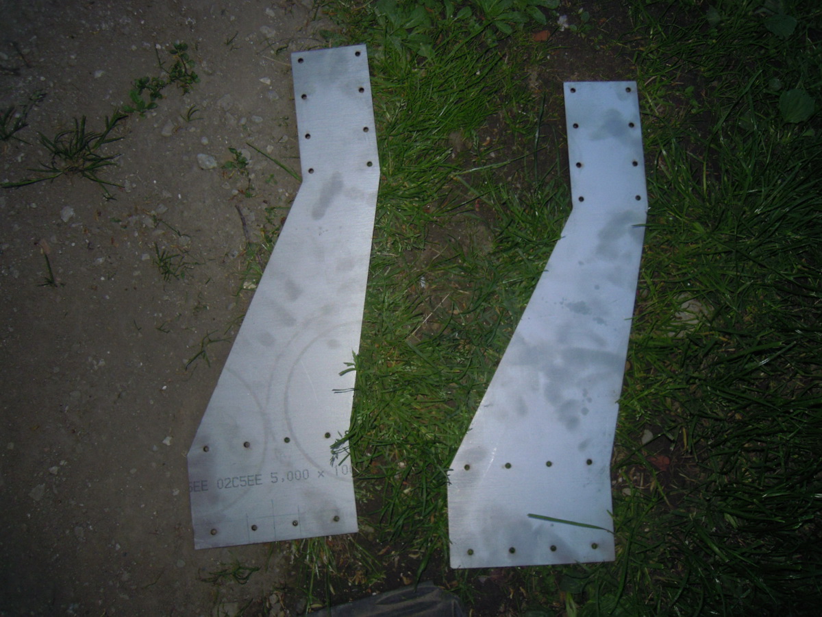

to ty bočnice budou jen z té 5ky plechu?

Tož ogaři, sem rad, že čtete o Pěrunovi. RaS - dal sem výkresy do ruky známému ogarovi, že mi to udělajú z desítky železa (pak bych to posvařoval dohromady) a rup ty šraky, jak to donésl, tak to bylo z nerezu a v pětce, co včíl s tým? Tož uvidíme, asi to bude chcét nějak po valašku vyztužit (bo co není křivé, není valašské). Bo ja nemám svářečku na nerez, budu musét zajít za ogarama hen tuná a za flašku slivovice nechat vyztužit a povařit. Pak dám nejakú tu fotečku do fóra. Včíl mi moja nedovolila jít do garáže a tak budém pokračovat ve středu, to budu mět volno z roboty. Pěrun s Vami. :evil: :evil:
Příspěvky: 23406
18. 5. 2014, 11:03
nerez svaris i elektrodou na to urcenou, zadnou specialni svarecku nepotrebujes
jsou i elektrody na hlinik a podobne
Příspěvky: 7606
18. 5. 2014, 12:14
nerez svaříš čímkoli na železo, třeba i "normálním" COčkem
jen ten svar potom není nerezový, má pro vyšší nároky nedefinované vlastnosti, to v tomto případě nevadí

Dík ogaři :-)
