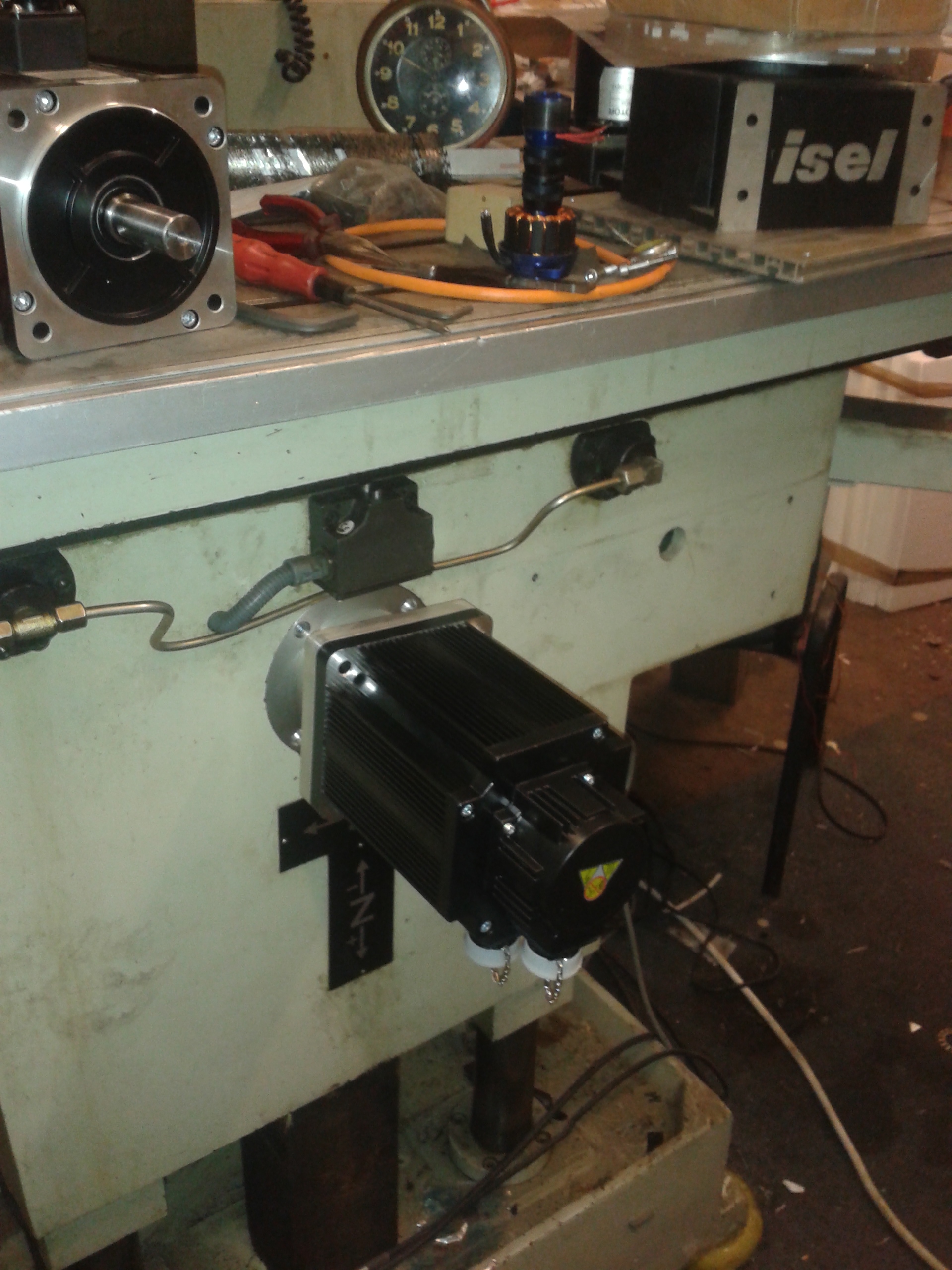

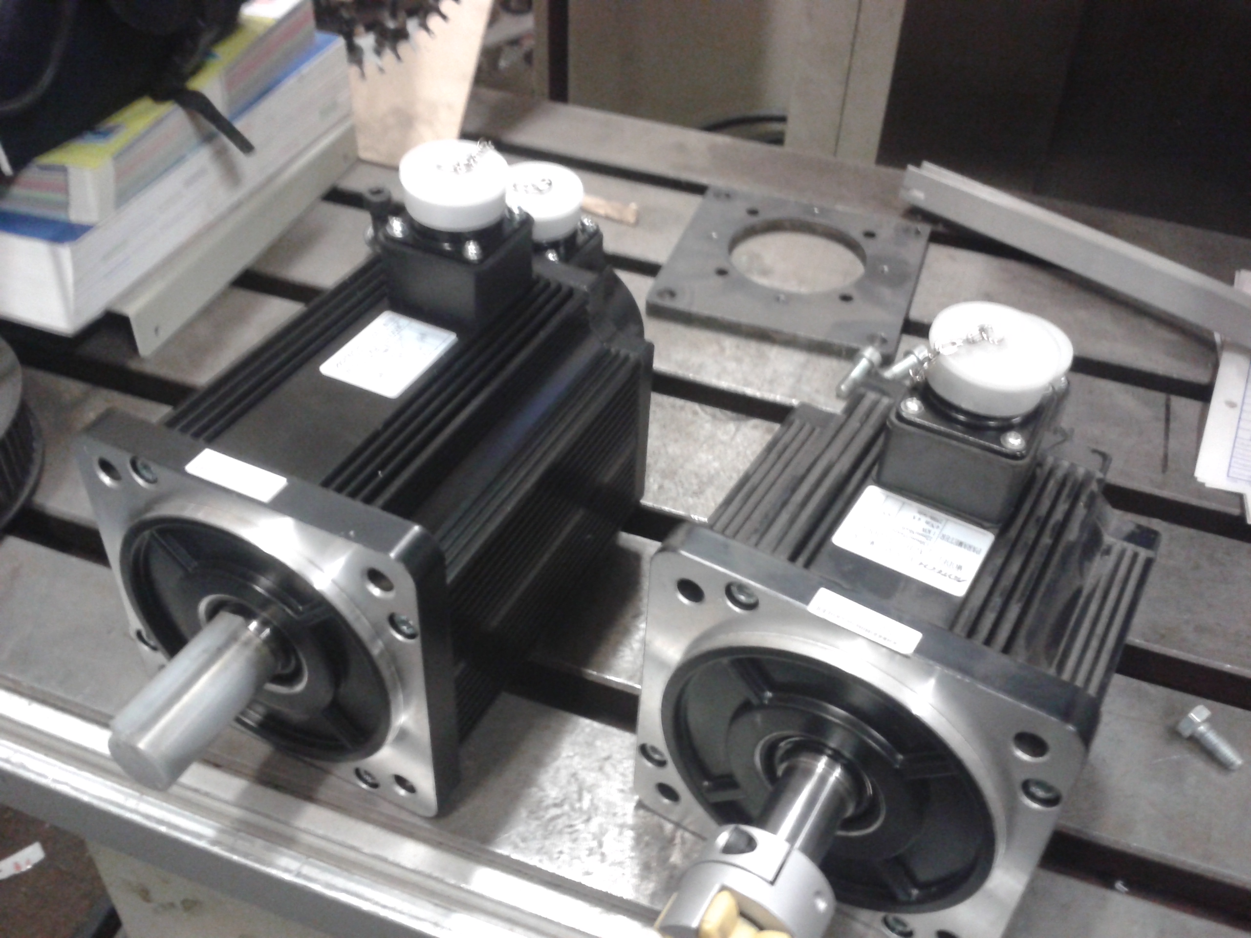

Tak po delší době jsem trochu na mašině něco udělal. Vyměnil jsem kuličkový šroub na Y ku ( ted už čekám jen na vyříznutý držák motoru a řemenici od tymy),
Dále jsem začal vyměnovat X kovej šroub ( tam čekám na vyfrézování řemenice). Původní motor 1Kw co byl na Zko ( 3000 otáček 6Nm) jsem se rozhodl použít na Y ko a na Z ko jsem pořídil nový 1.5 Kw 10Nm. Každopádně mě čeká i výměna šroubu na Z ko ale zatím to chci nějak rozchodit a pak se uvidí.

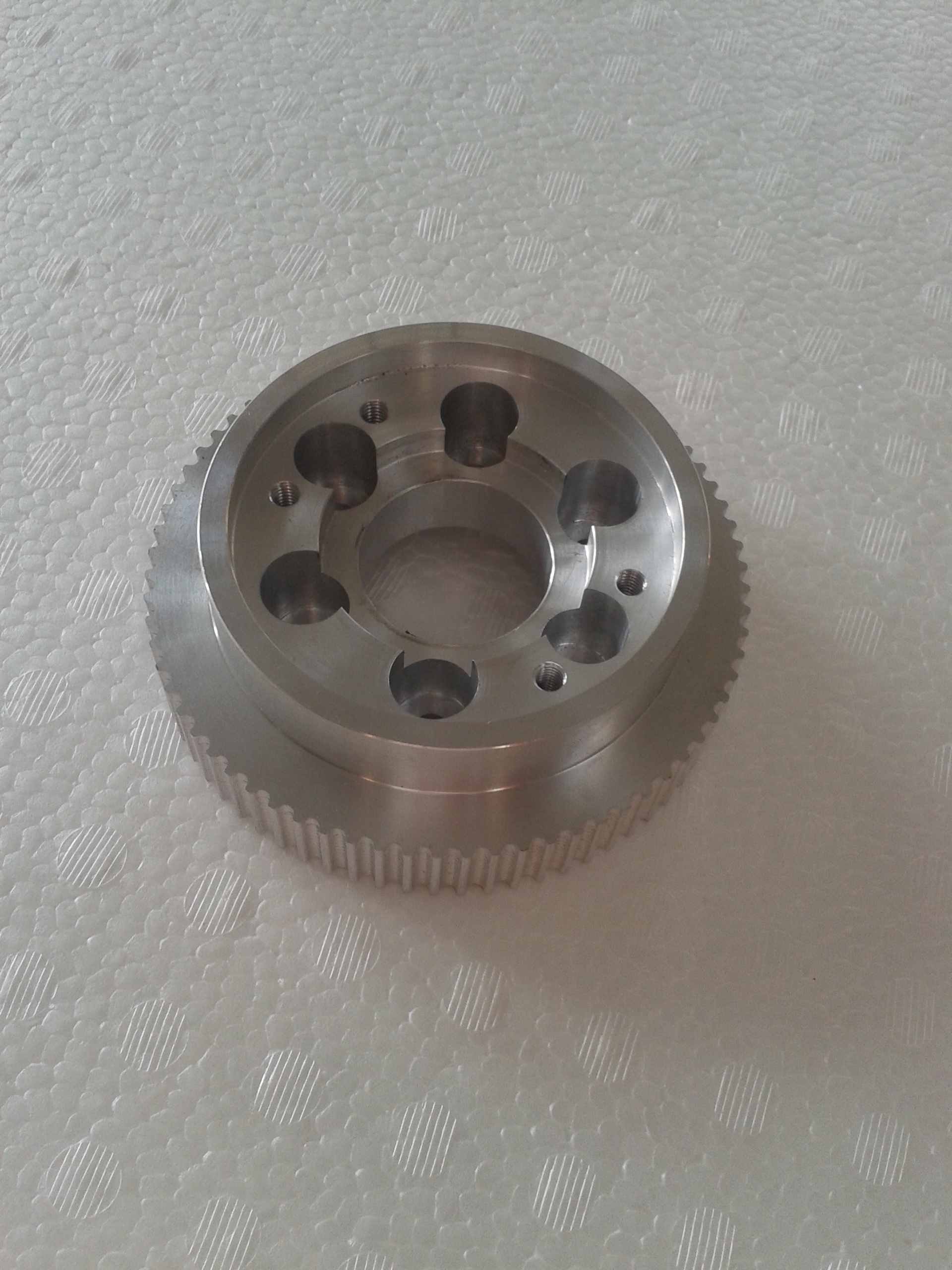

7. 3. 2014, 7:43
Tak díky Dejvovi a Rasovi mám řemenici na rotační matici pro osu X tak snad se to zas trochu pohne.

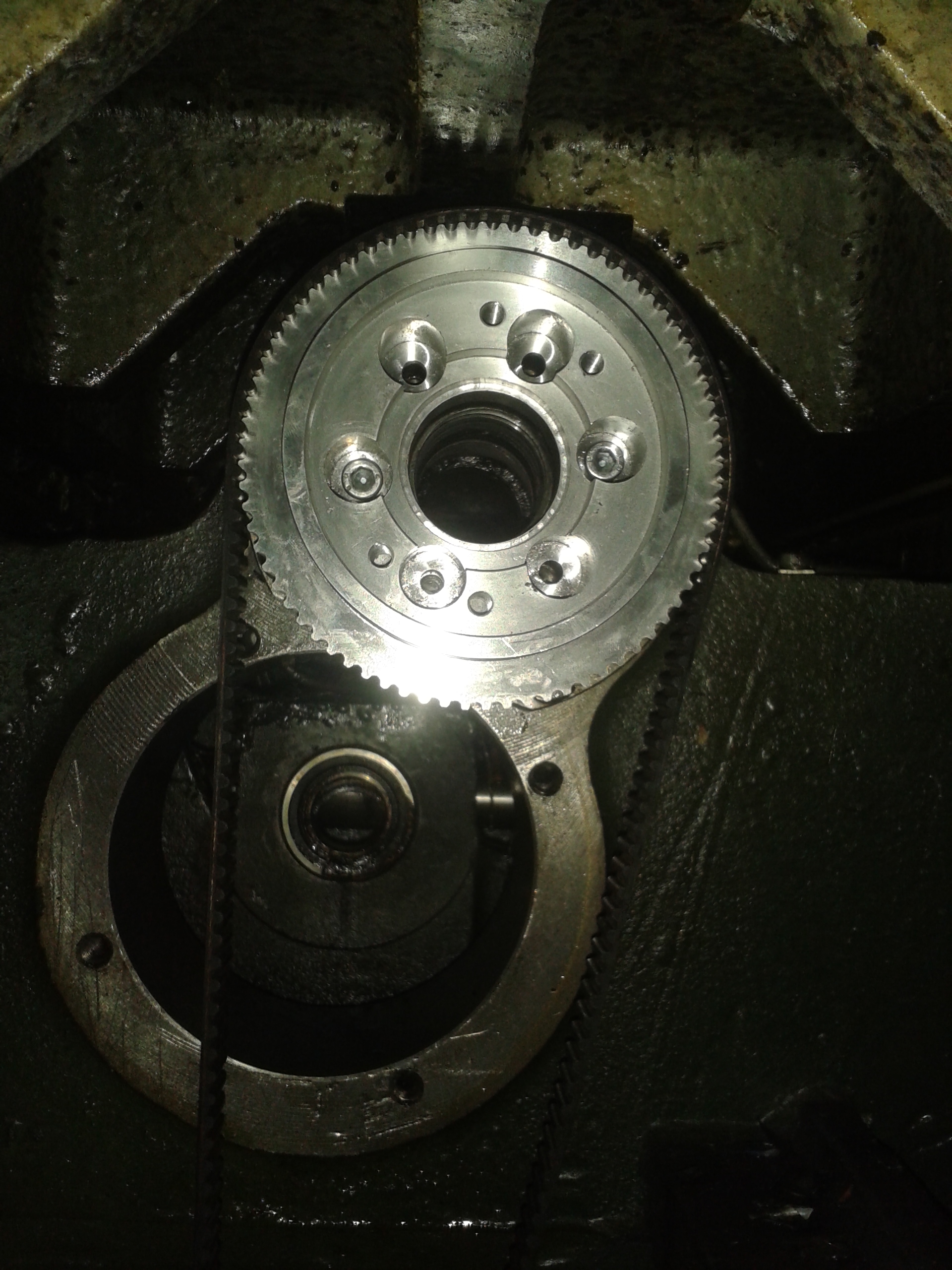

9. 3. 2014, 6:22
tak jsem nasadil matici a šroub. Konečně na mašině zažívám pocit bezvůlového provedení. Už se těším na Y ko. Tak snad v týdnu, pak už jen drátování a někdy výměna šroubu na Zko. Na Z ko snad už taky brzo připravím plynovou vzpěru.
IQ156
Kvako1
Příspěvky: 1683
Registrován: 5. 4. 2011, 7:29
Bydliště: Praha, Čadca
9. 3. 2014, 6:49
koukám ten řemen je pěkně dlouhej. nebude tam zanašet nepřesnost ? přece jenom čím delší řemen tím se víc natahuje... měřil jsi to? kolik tam maš mrtvolu ?
musim se za tebou zas někdy stavit podívat jak pokračuješ :)

Jo jo je dlouhej ale bohužel to jinak nešlo. Zatím mám šrub chycený jen přes segerovku a z druhé strany na jednu matici. Musím na jednu stranu dát svěrné pouzdro které taky přišroubu k bočnici a z druhé strany řádně dotáhnu. Ted chci osadit všechny serva a motory a koncáky, bez toho nic zkoušet nebudu nestojím o nějaký náraz :D . Ale mrtvolu v týdnu snad změřím snad bude chvilka. Ono taky se to musí trochu rozjezdit jak to stálo tak se tomu moc nechtělo.

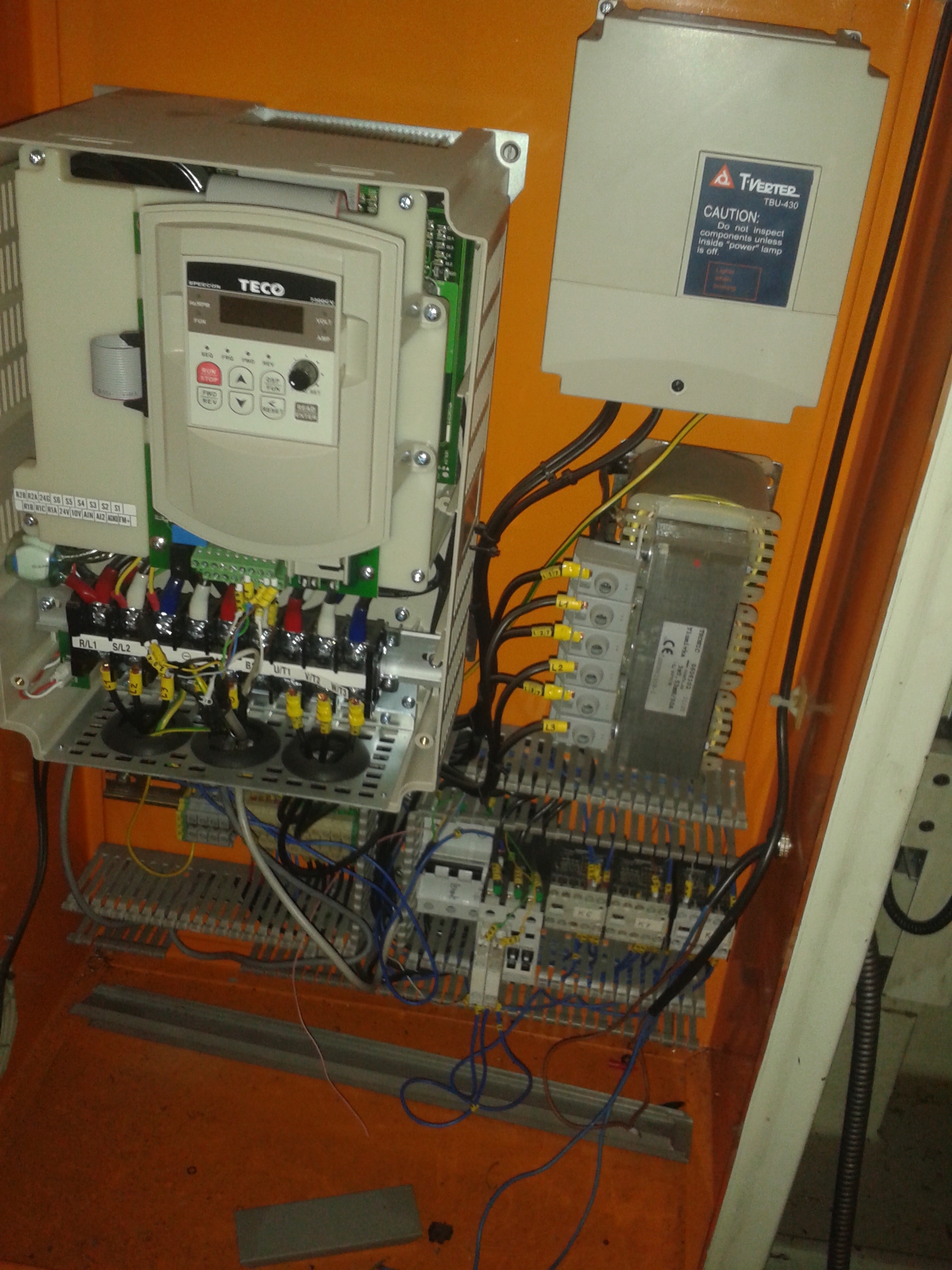

Natáhl jsem pár kabelů a zkusil osu X. Neni zapojeno mazání a limitní spínače tak jsem jen tak trochu jezdil. Jasně že jsem po chvilce naboural a narazil dorazem do řemenice a trochu jí dojebal. Horší bylo vše pak povolit a znova to rozjet. Max rychlost je cca 12m/min ale bežne bude nastaveno asi 5m/min. Musím objednat nějaké kabely a konečně dodělat elektroinstalaci.

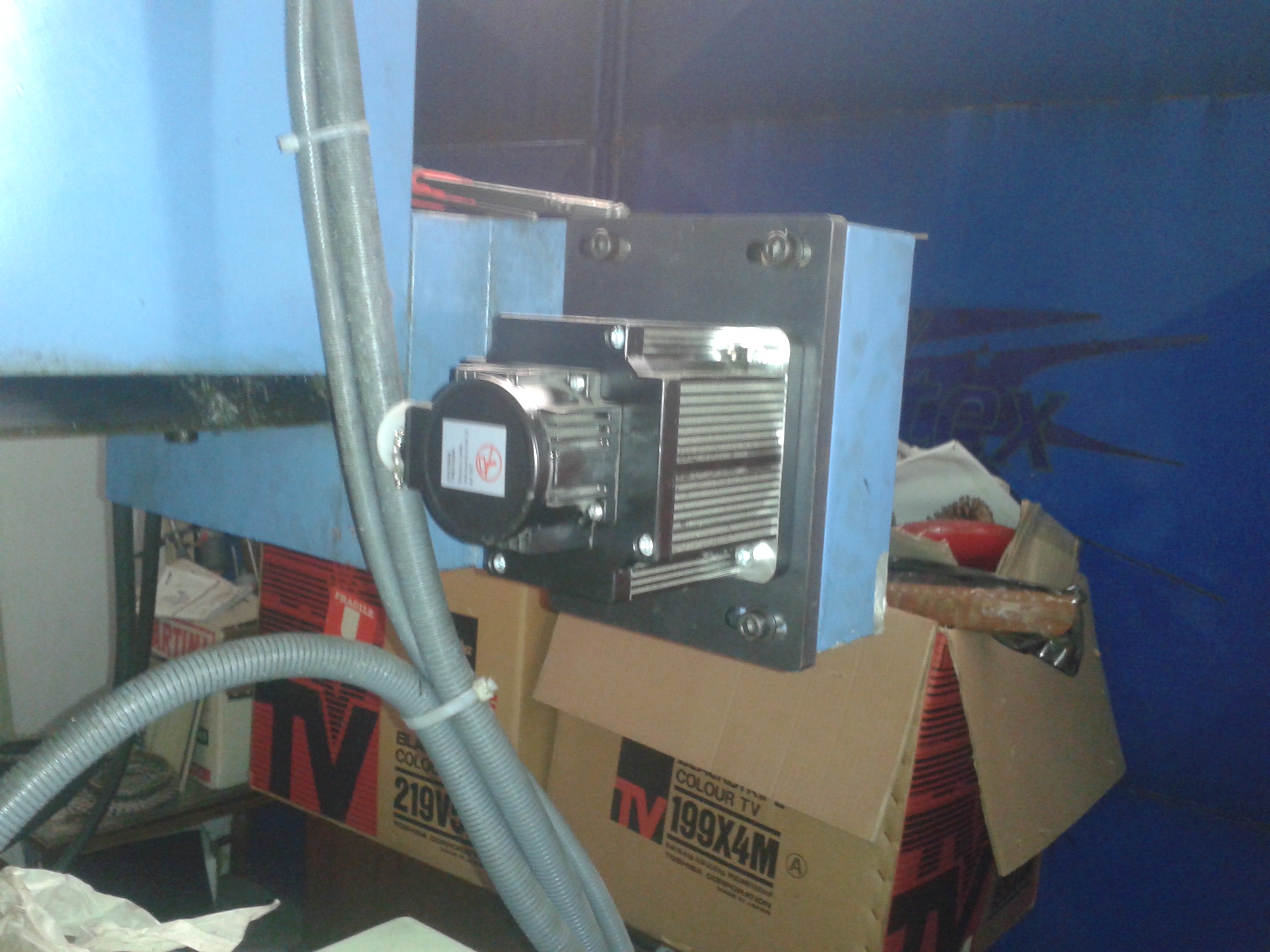

Tak dnes dokončena i osa Y, už jen vymyslet kam dát energořetěz.
